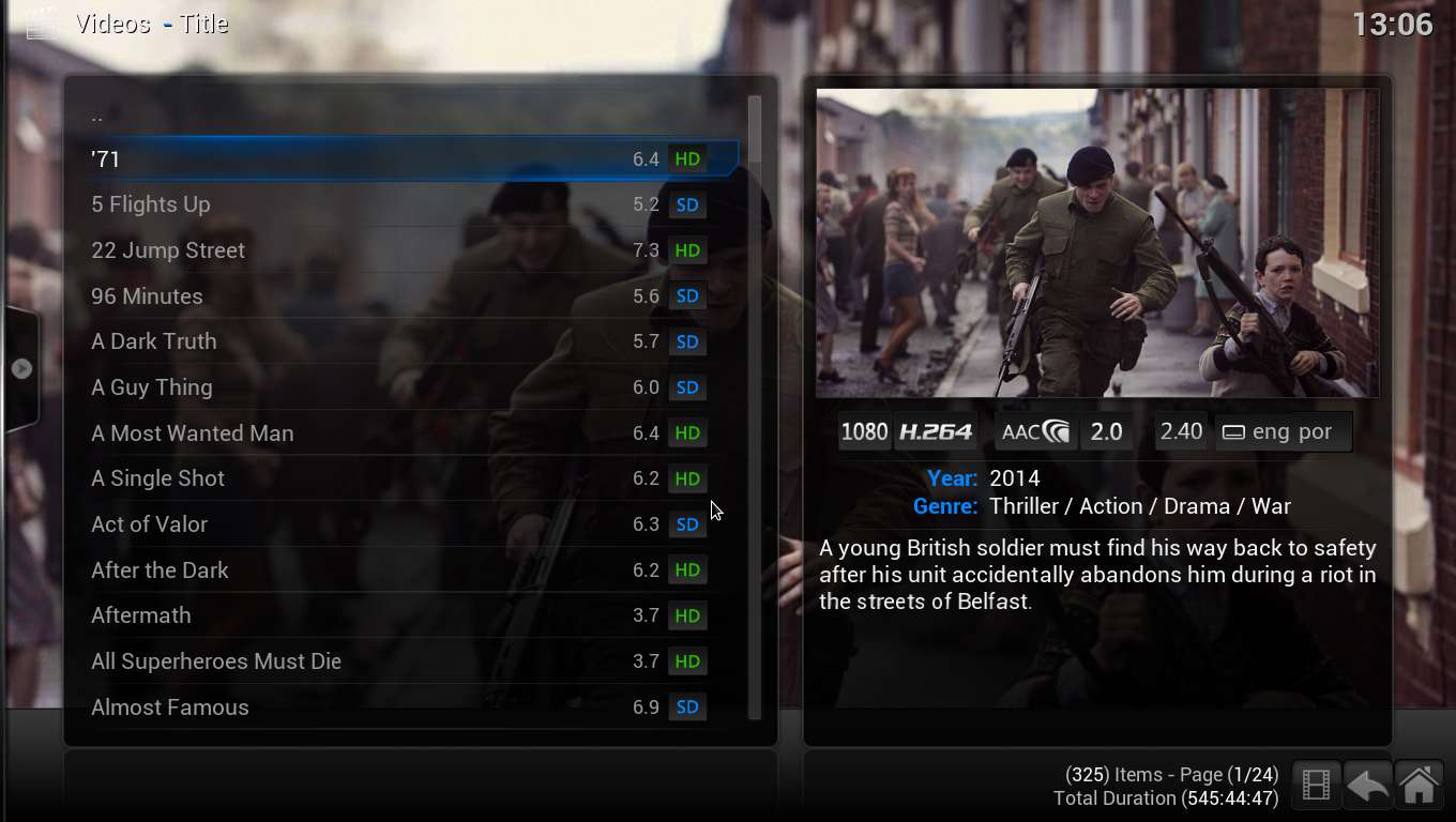

yep... genau das ist es was ich bräuchte.... vorzugsweise keine Flaggen sondern Text... aber Flaggen wäre auch OK... den Union Jack für Englisch und die brasilianische Flagge für Portugiesisch..
wie haste das denn hinbekommen?
irgendein Script? wo?
also dem Bild nach zu urteilen wird bei Dir mittels Flaggen angezeigt welche Tonspuren verfügbar sind (das entnehme ich aus dem Lautsprechersymbol). Wie gesagt, meine Filme sind alle immer im Originalton. Ich hätte da gerne die Info der verfügbaren Untertitel.

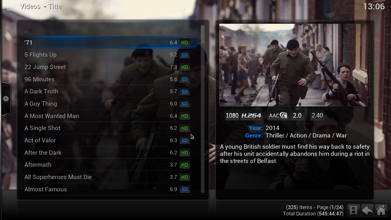

Sieh dir mal das Bild "Media-Info view.jpg" im Anhang an, da habe ich mal reinkopiert was ich wo gerne sehen würde (in der Iconzeile).

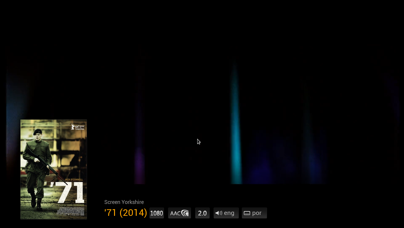

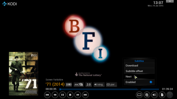

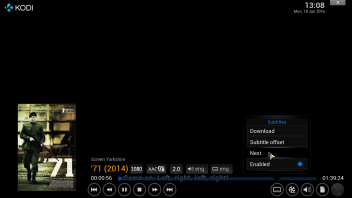

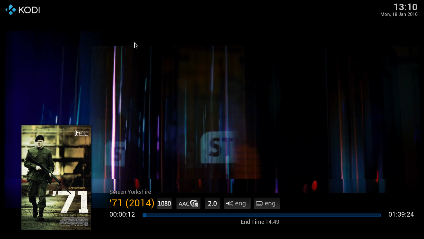

Ich habe hier mal 5 screenshots angehängt:
1 - "Medias-Info view.png" zeigt das Browser-Bild mit den Infos wie ich schon beschrieben habe
2 - "Filmstart.png" ist ein screenshot mit automatischer Anzeige nach Starten des Films. Hier kann man sehen welcher Untertitel zusammen mit dem Film geladen wurde, in diesem Fall "eng" = English da "eng" im Alphabet vor "por" = Portugiesich kommt.
3 - "I-Taste_in-Playback.png" zeigt die Info-Zeile nach Filmstart bei Drücken der I-Taste. Hier ebenfalls "eng". Kann hier aber auch "por" stehen falls im Menü der portugiesische Untertitel gewählt wurde.
4 - "ENG als Untertitel.png" während Playback Enter-Taste und englischer Untertitel gewählt
5 - "POR als Untertitel.png" während Playback Enter-Taste und portugiesischer Untertitel gewählt

Zum jetzigen Zeitpunkt werden folgende Infos angezeigt:
- Hntergrundbild 1280 x 720
- fanart (= Hintergrundbild nur kleiner oben rechts)
- darunter eine Zeile mit grafischer info von icons für Auflösung (zB 1080), Video-Codec (zB h264), Audio-Codec (zB mp3), Audio (zB 5.1) und Aspect Ratio (zB 16:9).
- Year
- Genre
- Plot
Die Zeile mit den grafischen Icons ist mir eigentlich wurscht und die brauche ich eigentlich nicht. In dieser Zeile wäre aber schon noch Platz etwa für die Anzeige "en" und "pt"... meine Filme haben üblicherweise Untertitel in Englisch und oder Portugiesich, wenn vorhanden.
