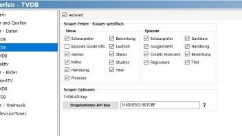

    Mir ist aufgefallen dass dieser Fix jetzt in jede nfo
    <displayseason>0</displayseason>
    <displayepisode>4096</displayepisode>
    reinschreibt. Was natürlich nicht viel Sinn macht. Muss das jetzt jedesmal manuell raus nehmen.
    EDIT: Man kann das zwar generell raus nehmen indem man es in den Scrapereinstellungen deaktiviert, dann allerdings fehlt dieser Eintrag bei den Specials und man muss es manuell nachträglich reinschreiben. Ist aber weitaus weniger Aufwand in dem Fall.
    rev.pragon: Welchen Haken muss man bei den spezifischen Scrapereinstellungen deaktivieren?

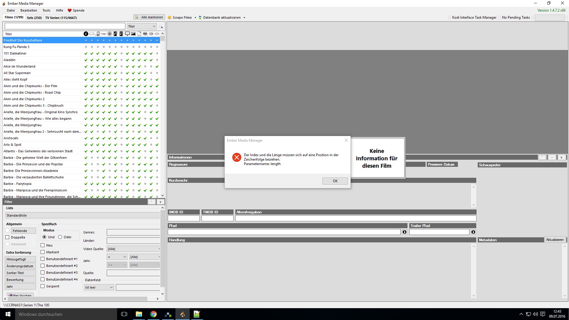

    Leider bekomme ich Ember nicht mehr gestartet. Nach dem Datenbank aktualisieren bekam ich die im Bild gezeigte Fehlermeldung. Danach wird Ember beendet. Starte ich es neu kommt nach dem Modul
    laden wieder die Fehlermeldung. Das Löschen der neuen Verzeichnisse hat keine Änderung gebracht.
    Setz in der Settings.xml die Werte für GeneralWindowsLoc auf 0 oder Werte im Plusbereich:
    <GeneralWindowLoc>
        <X>0</X>
        <Y>0</Y>
      </GeneralWindowLoc>
    Ich frage mich wie der Wert"-32000" in meine Settings.xml reingekommen ist?? Ich war vor diesem crash nie an der Datei dran. Leider war nach der ganzen Aktion, trotz der Sicherung des Profiles Ordner meine ganzen Quellen weg. Welche Datei hätte ich da sichern müssen?
    Leider startet Ember bei mir nicht mehr. Denke das da irgendwas in meinem Windows 10 nicht stimmt. Habe schon komplett deinstalliert und neu installiert. Der Fehler sieht folgendermaßen aus:
    Ember startet und fragt nach dem Profil, danach lädt Ember noch die Datenbank usw. In dem Moment wenn die GUI aufgehen müsste wird Ember in die Taskleiste mimimiert. Klickt man jetzt in der Taskleiste auf das Embericon kann man manchmal eine unvollständige GUI im Miniformat sehen. Sie geht aber nicht auf. Komischerweise lässt sich über rechtsklick auf das Embersymbol bei der Uhr das Kontextmenü öffnen. Von dort komme ich auch in die Tools oder in die Einstellungen. Aber leider nicht in das Ember Hauptfenster. ?(
    Was kann das sein. Ember Log hänge ich an.

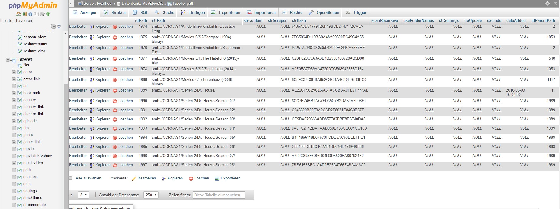

    Ich komme nochmal auf mein Problem mit dem Punkt im Titel zurück. Ich habe jetzt mal die Serie wieder zurück umbenannt in "Dr. House". Daraufhin habe ich das KI angewiesen die Serie komplett zu synchronisieren. Hier kommt das Log:
    Daraufhin habe ich über PHPmyadmin die Abfrage gestartet. Unten ist der Screenshot davon. Kodi hat die Serie also in der Datenbank eingetragen.
    Jetzt nochmal als Beweis, das es an der Übergabe JSON-SUCH-Befehl und Kodi hängen muss: Ein einfacher KI Synchronisierungsbefehl.
    Ich benutze Windows 10 für Ember, Openelec mit Kodi 15.2, MySQL Datenbank das auf meinem NAS läuft auf dem auch die kompletten Filme liegen. Die NAS Platten sind alle ext4 formatiert. Die Serie wird von Kodi intern bzw. Artworkdownloader ohne Probleme erkannt. Deshalb ist mir der Fehler ja auch erst beim updaten aufgefallen.
