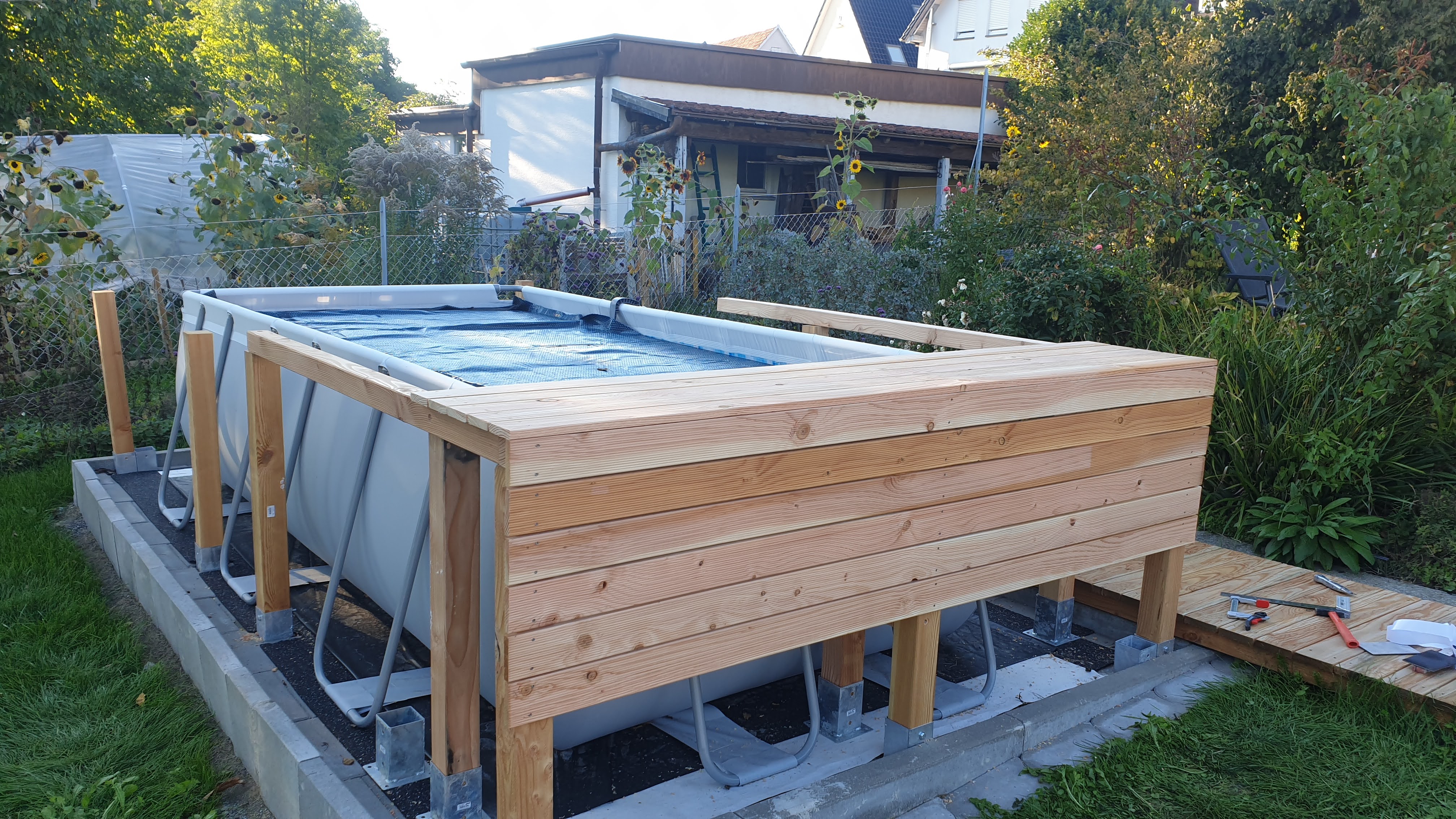

Hab auch einen "ordentlichen" Untergrund für meinen Pool gebastelt (Schotter und Kies mehrfach verdichtet, Gehwegplatten drauf, dann Bautenschutzmatte und Teichfolie drüber) - meiner bleibt im Winter aber auch stehen...
Direkt ins Gras oder auf den Boden ist einfach keine wirklich stabile Angelegenheit.

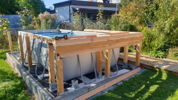

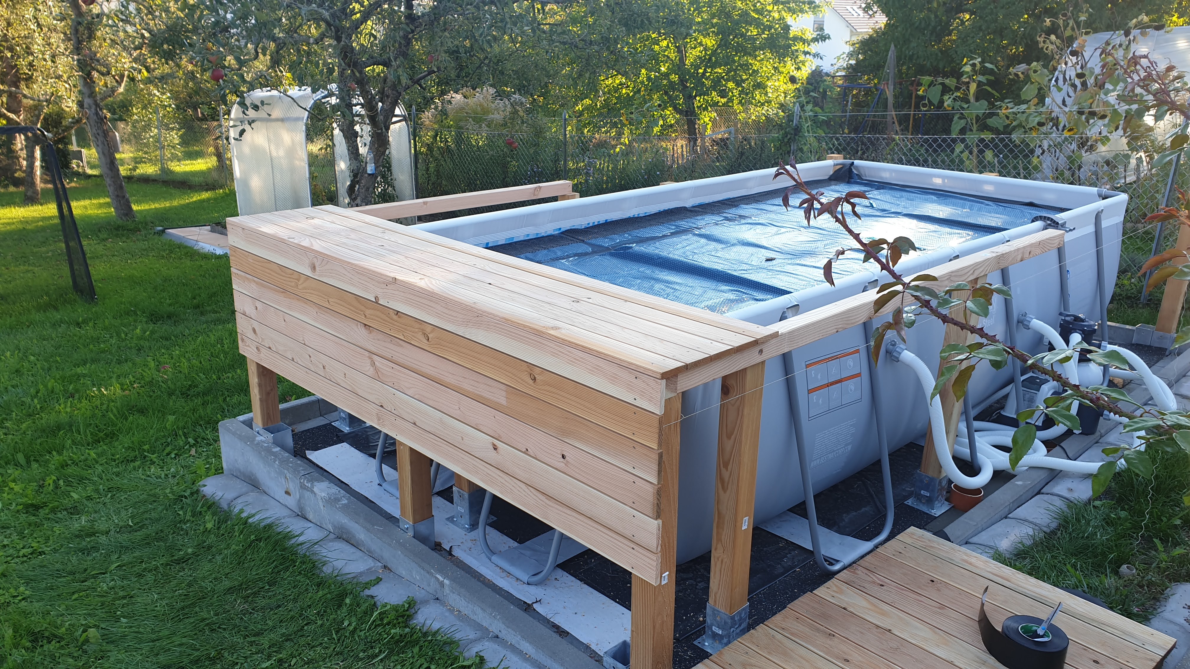

Komplett wird das Wasser nicht abgelassen, sondern nur bis unter die Wasseranschlüsse. Sandfilteranlage wird abgeschraubt und kommt in den Schuppen. Habe dann noch eine Silofolie für die komplette Abdeckung.
Die äußeren Bodenhülsen sind einbetoniert und die inneren werden noch verschraubt. Holz ist alles Douglasie und soll auch nur durch natürliche Vergrauung alt werden.
An eine Querversteifung hatte ich auch schon gedacht, bin aber durch die Beplankung zum gleichen Schluss gekommen wie du (sollte ich hier nicht zufrieden sein, bringe ich wohl noch eine Querversteifung an...).PS: Ich denke, dass ein ständiger Auf- und Abbau im Winter/Frühjahr die Dinger mehr "stresst"...
Tacho ihr Bastler,

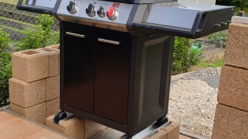

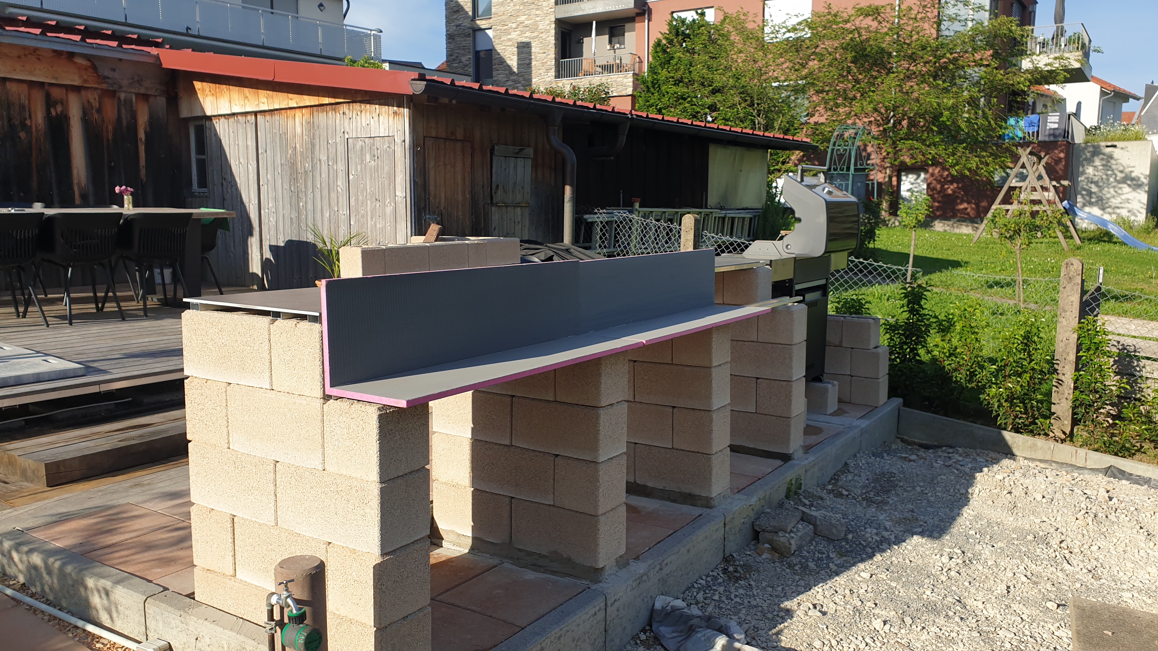

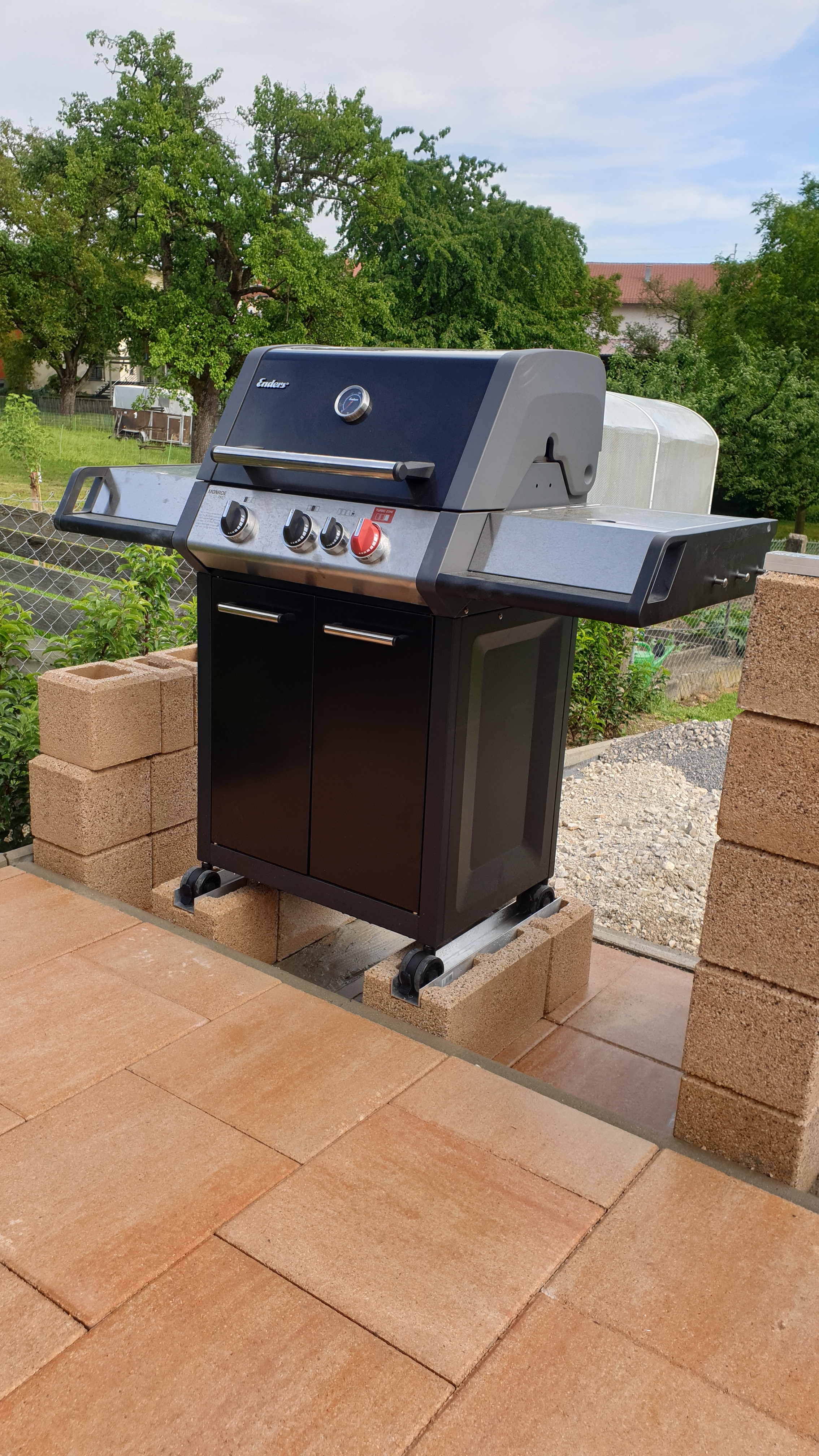

war dieses Jahr ziemlich häufig mit Projekten im Garten beschäftigt (neue Holzterrasse, Outdoorküche, Outdoorbar etc...etc...).
Lange hat sich bei uns auch die Kosten-Nutzen-Frage betr. eines Pools im Garten gestellt. Letztendlich habe ich mich tatsächlich für einen Frame Pool breitschlagen lassen...
Hierzu habe ich extra nochmals eine passende Bodenkonstruktion aus Gehwegplatten angelegt und den Pool dann auf eine zusätzlichen Unterlage aus einer Bautenschutzmatte und Teichfolie gestellt.
Leider sind die Dinger ja optisch jetzt nicht unbedingt der Hit und somit war für mich auch klar das Becken zu verkleiden.
Aktuell bin ich also dran, eine Holzverkleidung anzubringen.Eventuell gibt es hier ja schon Erfahrungen in diese Richtung (möchte den Pool im Winter auch stehen lassen)?!
Freue mich auf Anregungen, Erfahrungen und Tipps! -

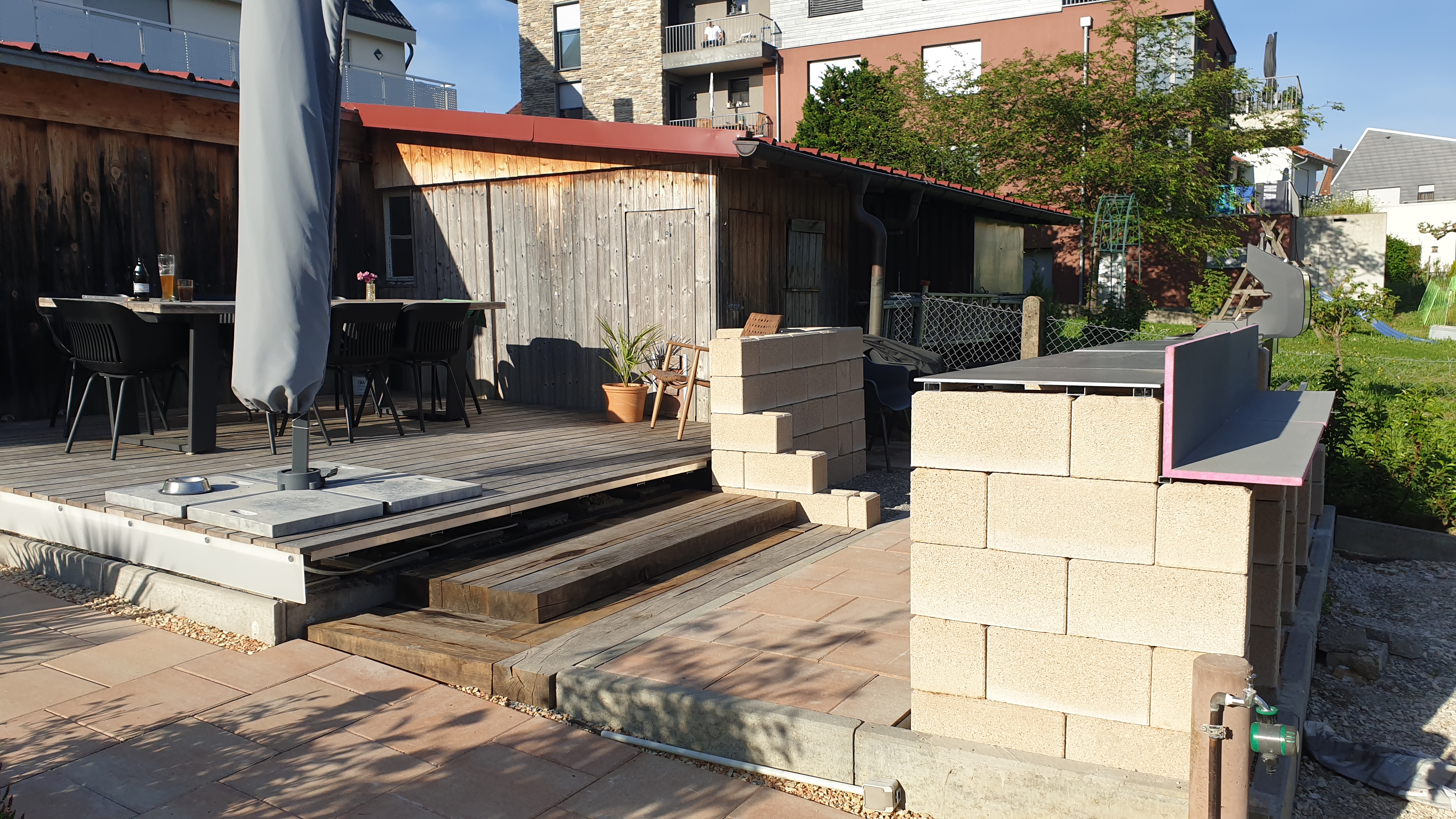

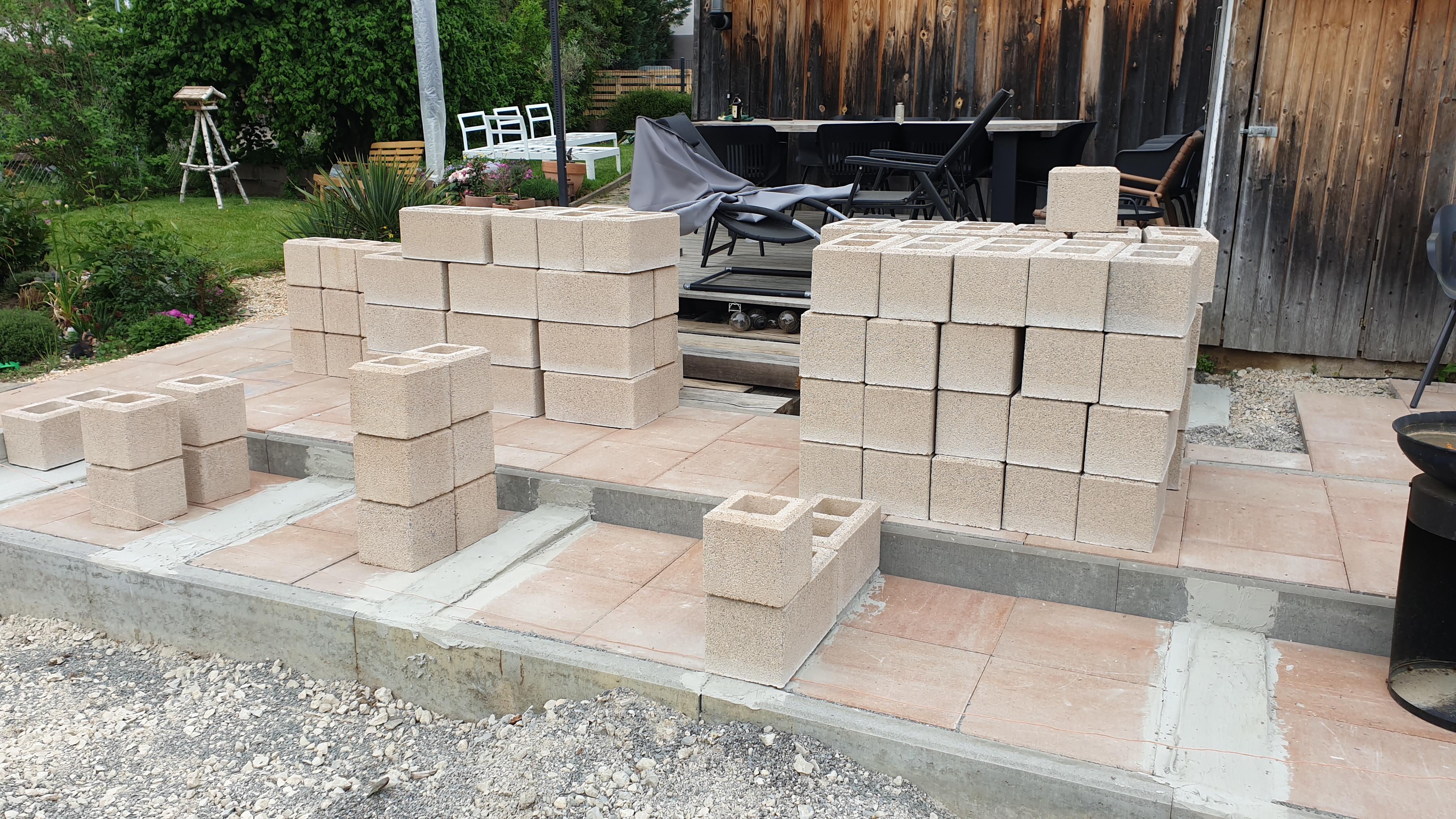

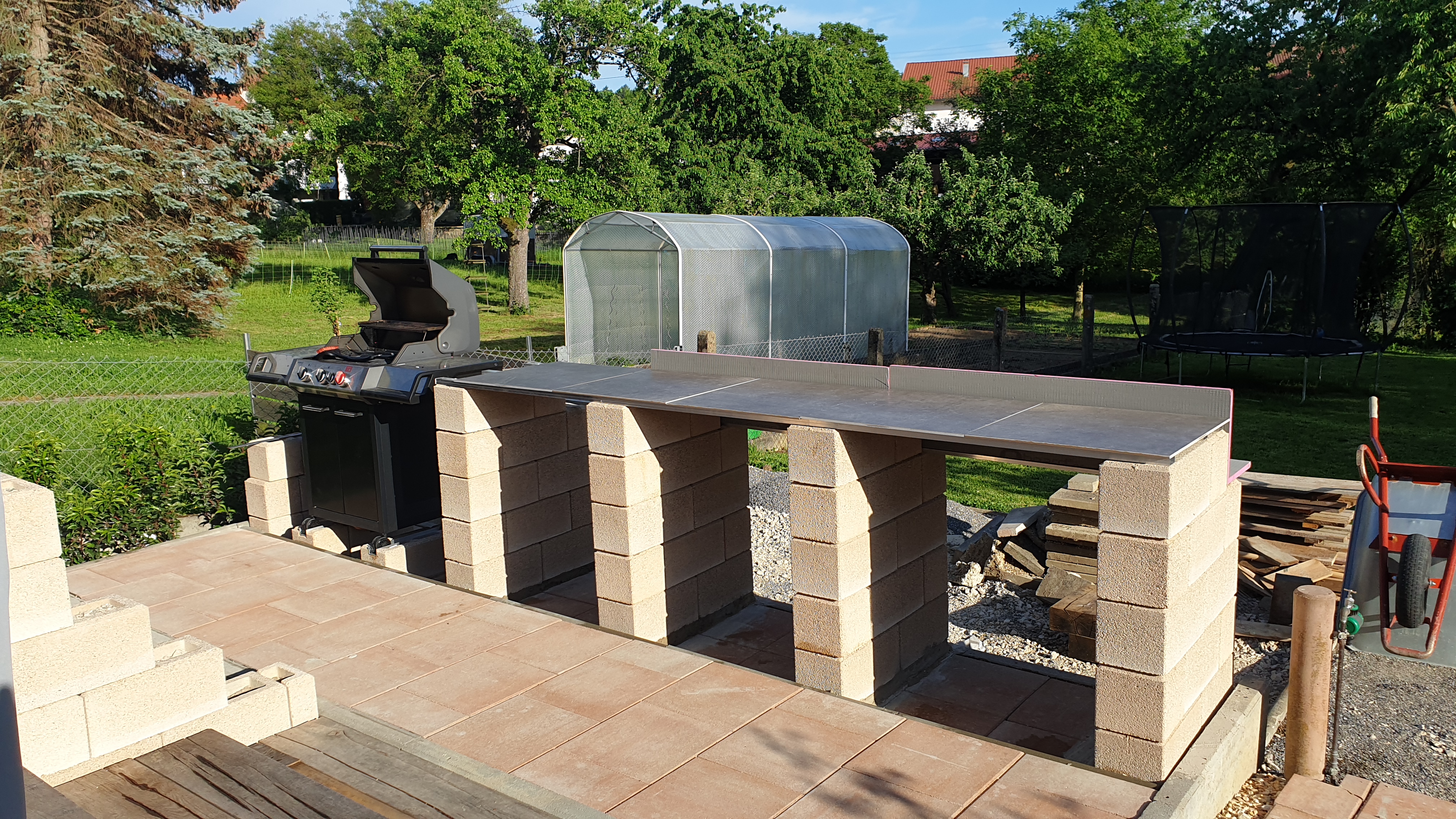

Bin wohl nicht der Einzige, der sich gerade im Garten austobt....
Terrasse hab ich fast komplett hinter mir (hab bei mir Terrassenlager zum Ausgleichen verwendet).
@don hat allerdings wohl meine Steine bekommen....inzwischen ist der Liefertermin bei mir nämlich zum 3. Male verschoben worden.
