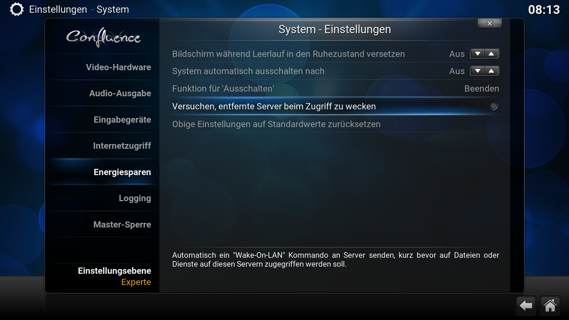

    Zwei Events deshalb weil beimk Zugriff auf Videos wie auch auf serien soll das NAS geweckt werden. Wäre dann ja aber je eine Aktion pro Menübutton.
    Es gibt ja eine ähnliche Funktion die beim Start die Server mit WOL weckt.
    Jepp, nur funktioniert das irgendwie nicht (bei mir); die Option habe ich auch aktiviert. Das scheint nicht über einen WOL-Befehl zu laufen sondern über einen normalen Festplattenzugriff.

    Ich möchte mein NAS (Windows Rechner) nur dann aus dem Standby aufwecken, wenn Kodi auf die dort gespeicherten Filme und Serien zugreift.
    Im Confluence Skin ging das wunderbar per Änderung der home.xml

    Allerdings muss ich mit dem neuen Skin auch noch mein WOL-Problem in den Griff bekommen damit das NAS aufgeweckt wird, sobald die Videolibrary betreten wird.
    Da ich gerade mit neuen Skins rumexperimentiere werde ich nun doch Deine neue Methode ausprobieren.
    Aber mit dem Skriptaufruf hakt es noch (nutze Windows).
    Ich schätze, das Skript zum Aufruf des advanced.WOL Skriptes kann/sollte eine batch sein.
    Und: hier muss wohl dann der Pfad zum WOL Skript angegeben werden.
    Quellcode
    1. kodi-send --action="RunScript("script.advanced.wol",True)"
    Nur finde ich das nicht, lediglich die settings.xml des advanced.WOL
    Sprich: mir fehlt die Windows-Lösung zum Aufruf des advanced WOL Skriptes...
