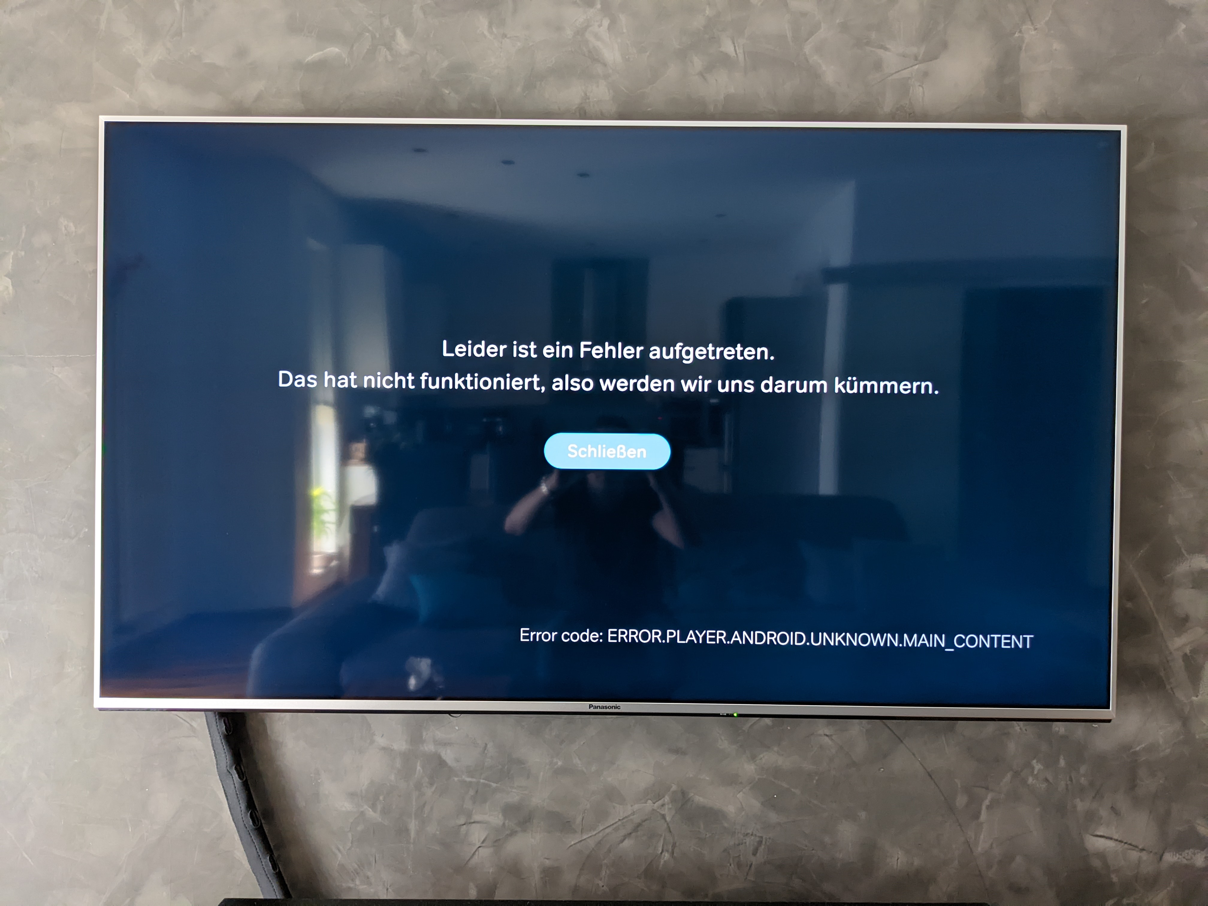

    - Ein Problem, das nach wie vor besteht ist, dass man bei Serien immer nur EINE Episode anschauen kann, danach gibt's ne Fehlermeldung (siehe Anhang) Da hilft nur aus der Sky app raus und wieder rein zu gehen, dann kann ich wieder eine weitere Folge schauen.
    Das passiert bei mir ebenfalls - als Workaround habe ich herausgefunden, dass die App etwa 10-15 Sekunden "Bedenkzeit" braucht, bevor sie wieder ready ist einen neuen Stream abzuspielen.
    Also aus dem Stream rausgehen, die Zeit abwarten und dann einen anderen Sender starten, so klappt es zumindest bei den Sportsendern.
    Hoffentlich auch bei dir und euch mit Entertainment Tickets, probiert es mal aus!
