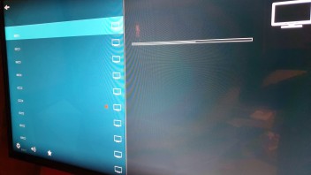

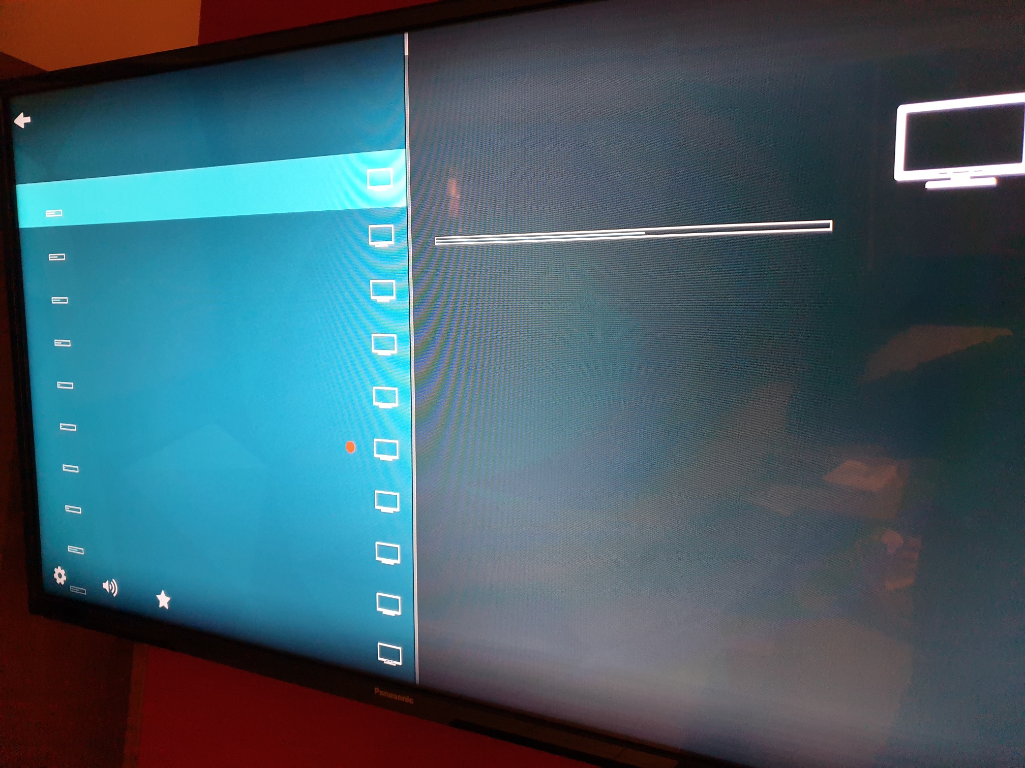

Ich habe ein nerviges Problem: Nach einem gewissen Ablauf (siehe unten) verschwinden bei mir alle Schriften im Kodi.
Mit _alle_ meine ich alle, wie man im Anhang sieht.
Leider finde ich nicht die richtigen Suchbegriffe - oder der Ablauf, der mich in das Problem führt, ist einfach zu selten:
- HTPC ist _AUS_
- HTPC geht an durch z.B. PVR-Aufnahme oder WakeOnLan oder auch Power-Knopf-Druck.
- WICHTIG: dabei ist der angeschlossene Receiver und Fernseher komplett AUS!
- Ich schalte nachträglich(!) den Receiver und Fernseher ein
- Kodi ist normal zu nutzen, Schriften sind OK.
- Ich starte ein Video, oder einen Stream oder ein TV Programm - irgendwas.
- Ich beende das Video/Stream/TV Programm
- Problem: ... keine Fonts mehr zu sehen, wie auf dem Foto im Anhang.
- Lösung: Kodi neustarten
Wichtig: Wenn ich TV/Receiver angeschaltet habe und dann erst den HTPC anschalte, ist alles OK.
Kann jemand mir helfen?
Wie im Forum beschrieben habe ich ein [definition=12,3]Debug-Log[/definition] erstellt - hoffentlich sieht da jemand was drin: https://paste.ubuntu.com/p/BkjZGdtY4K/
