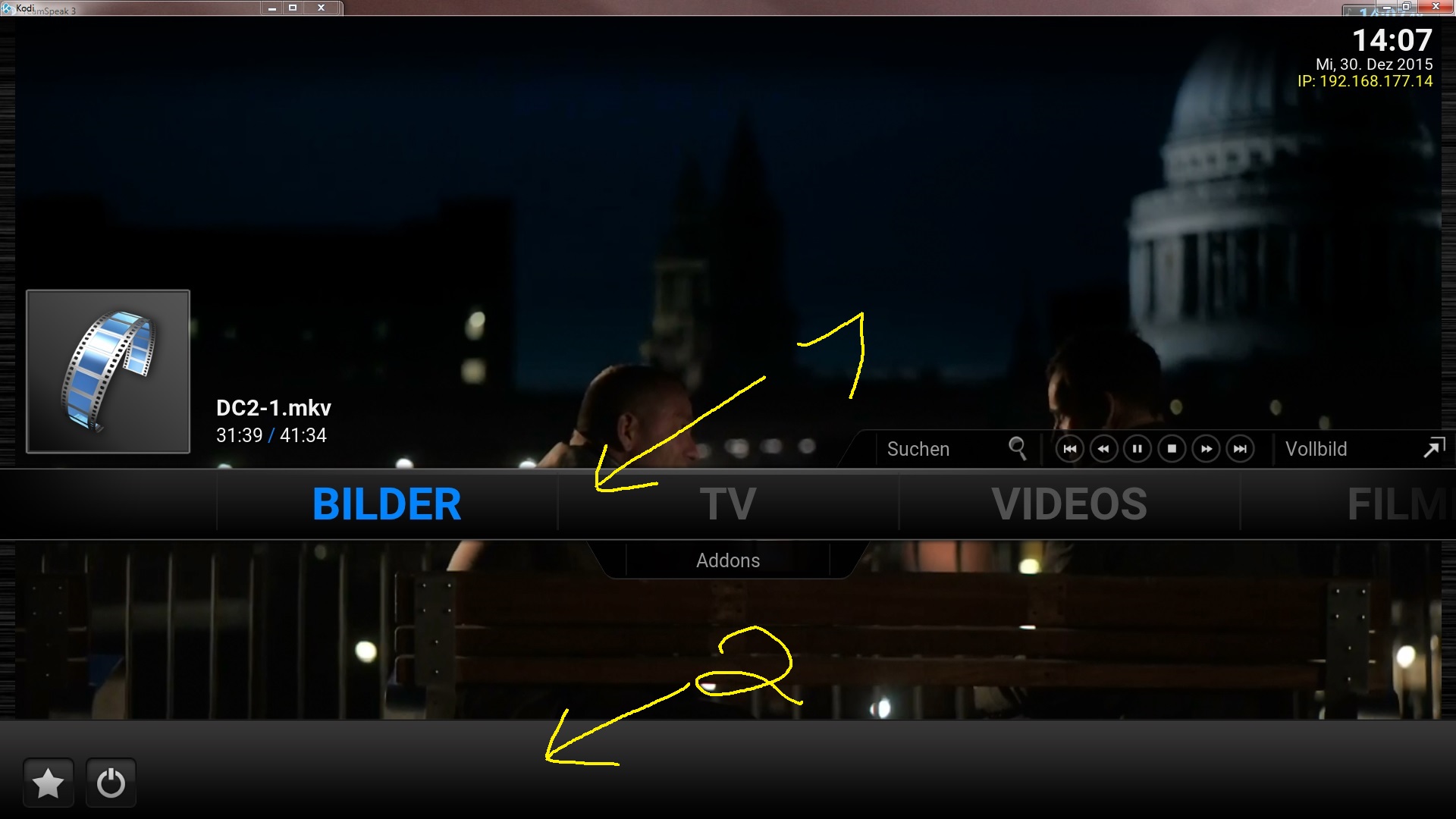

    hallo,
    bin neu beim xbmc modden ... daher fehlen mir auch leider noch die fachgebriffe ;)
    im angehängten bild mal ein screen mit 2 "hintergründen" die ich ändern möchte.
    Frage 1. muss das eine mini grafik sein welche dann sooft neben einander gekachelt wird bis die länge voll ist, oder kann da auch andere bilder nehmen (hätte gerne ein metalbrush)
    Frage 2. welche grafik ist es - die tbx habe ich mit Kodi Texture Tool entpackt - sollte sie also wohl auch wieder zusammen packen können damit.
    danke schonmal ;)
