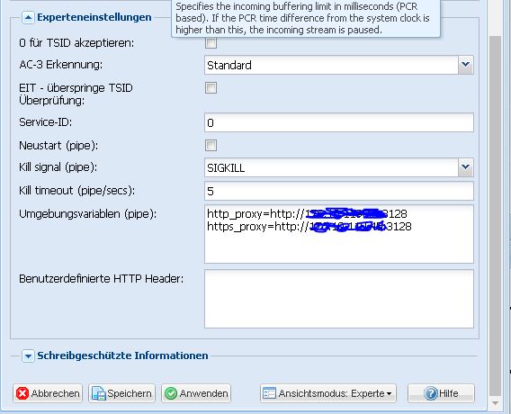

Vielen Dank für deine schnelle Antwort!!! Ich hatte ganz vergessen zu erwähnen das ich das auch schon ausprobiert hatte wie du das schon im Post 939 beschrieben hast. Allerdings habe ich das ohne Angabe von "username:password" gemacht. Da ich Squid fast gar nicht kenne wollte ich es mir erst einmal so einfach wie möglich machen und wenn dann alles läuft ein Zugang mit Passwort anlegen.
So sieht das ganze bei mir aus.Wenn ich dann den Mux aber neu Scanne bricht er mit einer Fehlermeldung ab. Lösche ich den Eintrag "http_proxy=ip-address:port" und scanne dann noch einmal dann findet er den Mux wieder aber es bleibt dabei mit der Ländersperre.

erst einmal ein dickes danke schön an easy4me für seine tolle Arbeit! Zur Zeit habe ich Urlaub und mein Basteltrieb ist geweckt :-).Ich benutze Telerising in Verbindung mit DNS4ME um das TV Programm von Yallo und Wilma per TvHeadend auf meinem HTPC zu streamen. Leider habe ich mit Aussetzern zu kämpen zur Prime Time. Meine Vermutung ist das das ganze an DNS4Me liegt. Den Ansatz einen eigenen VPS Server in der Schweiz anzumieten fand ich sehr interessant und hab das ganze mal in Angriff genommen. Leider ist es mir noch nicht gelungen die Ländersperre zu umgehen. Zu meinem Setup, ich habe bei VPS2Day, wie empfohlen, einen Server angemietet. darauf habe ich Squid und Telerising installiert. In Telerising Yallo ohne Account gewählt und unter Settings/Settings "Custom IP address / domain path", die IP von meinem Schweizer Server eingetragen. Ffmpeg Pfad ist ebenfalls korrekt angegeben (/usr/bin/ffmpeg). Retrieve streams via ffmpeg pipe ist angewählt und die generierte m3u habe ich in Tvheadend importiert. Der Scan zeigt mir 276 Muxe an die auch zugewiesen werden können ohne Fehler. Wenn ich diese via Tvheadend in Kodi abspielen möchte habe ich immer noch die Fehlermeldung das ich mich im Ausland befinde. Zur Info, Tvheadend läuft bei mir im Docker auf meinem HTPC zusammen mit Kodi 19.4 auf Ubuntu 20.04 Server. In Kodi habe ich unter Settings die Daten vom Proxy eingegeben und wenn ich in Chrome per whatsmyip meinen Standort abfrage wird mir die Schweiz ausgegeben. Ich sitze nun seit zwei Tagen vor dem Rechner aber ich bekomme es einfach nicht hin. Über einen kleinen Schubs in die richtige Richtung würde ich mich riesig freuen und vielen Dank schon einmal im voraus! -
