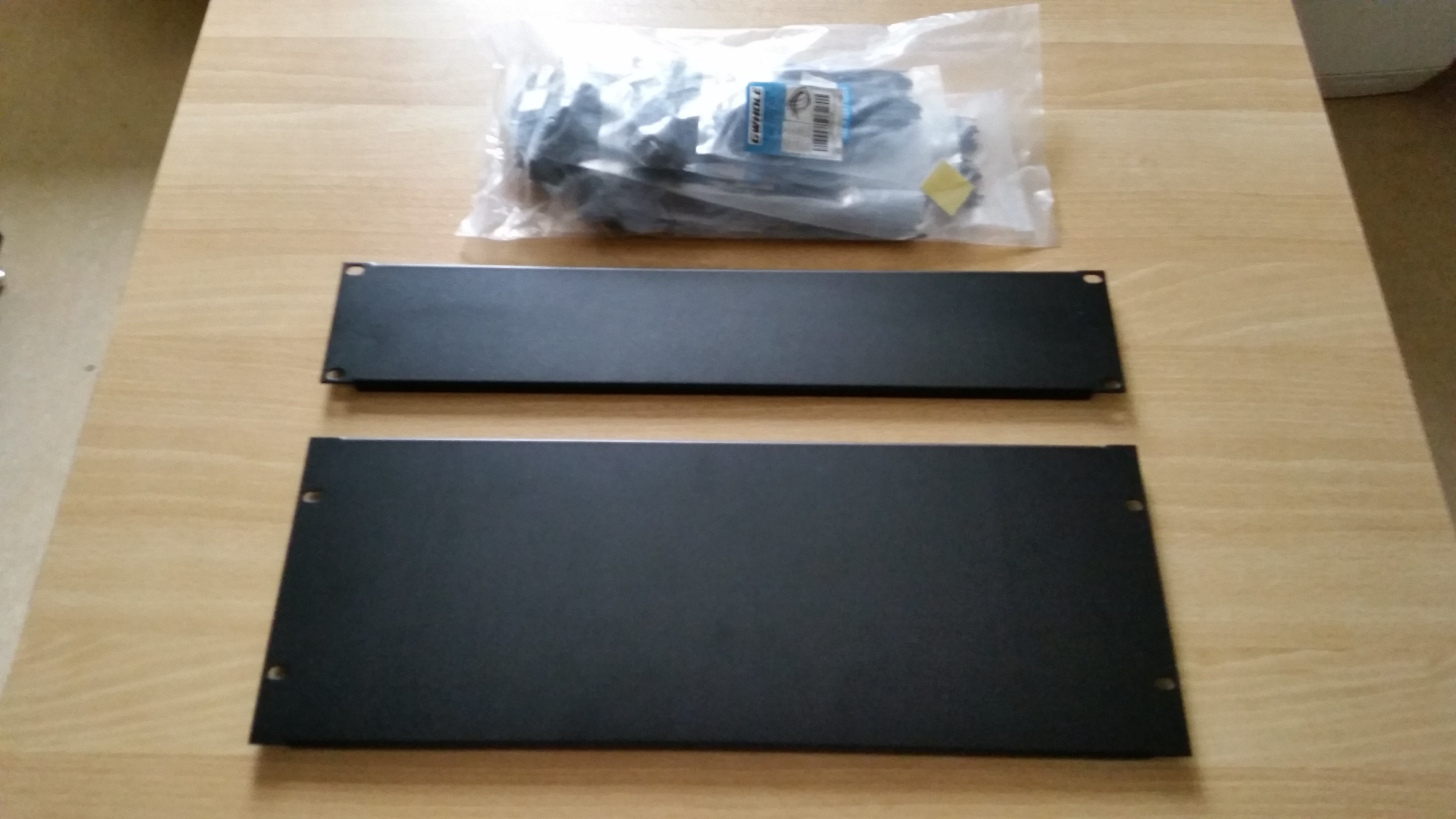

Ob ich auf beiden Ethernet-Ports nach dem Passthrough die volle Performance habe, werde ich selbstverständlich austesten. Und wenn beide nur je 75% bringen würden, ist das immer noch besser als Teaming ...Ach ja: Heute kamen die Rackblenden und das Paket Kabelbinder!
CPU und CPU-Kühler sollen laut DHL am Montag eintreffen, das Mainboard am Dienstag. Der Packen Rails für die MSA60 kommt am Montag per UPS, die werden dann gleich verbaut (wobei da erstmal nur die oberen eingebaut werden können!). Die Ankunft der SSDs ist mir noch aktuell unbekannt, aber das wird bestimmt auch noch kommende Woche geschehen!

BTW: Habe mir jetzt eben noch 2 Crucial MX300 M.2 SSDs (525 GB) geholt sowie einen Noctua NH-D9L als CPU-Kühler. Ebenso je eine 4HE und eine 2HE große schwarze Rackblende.
Nach aktuellem Stand fehlen mir jetzt nur noch 4x 16 GB ECC-RAM!
