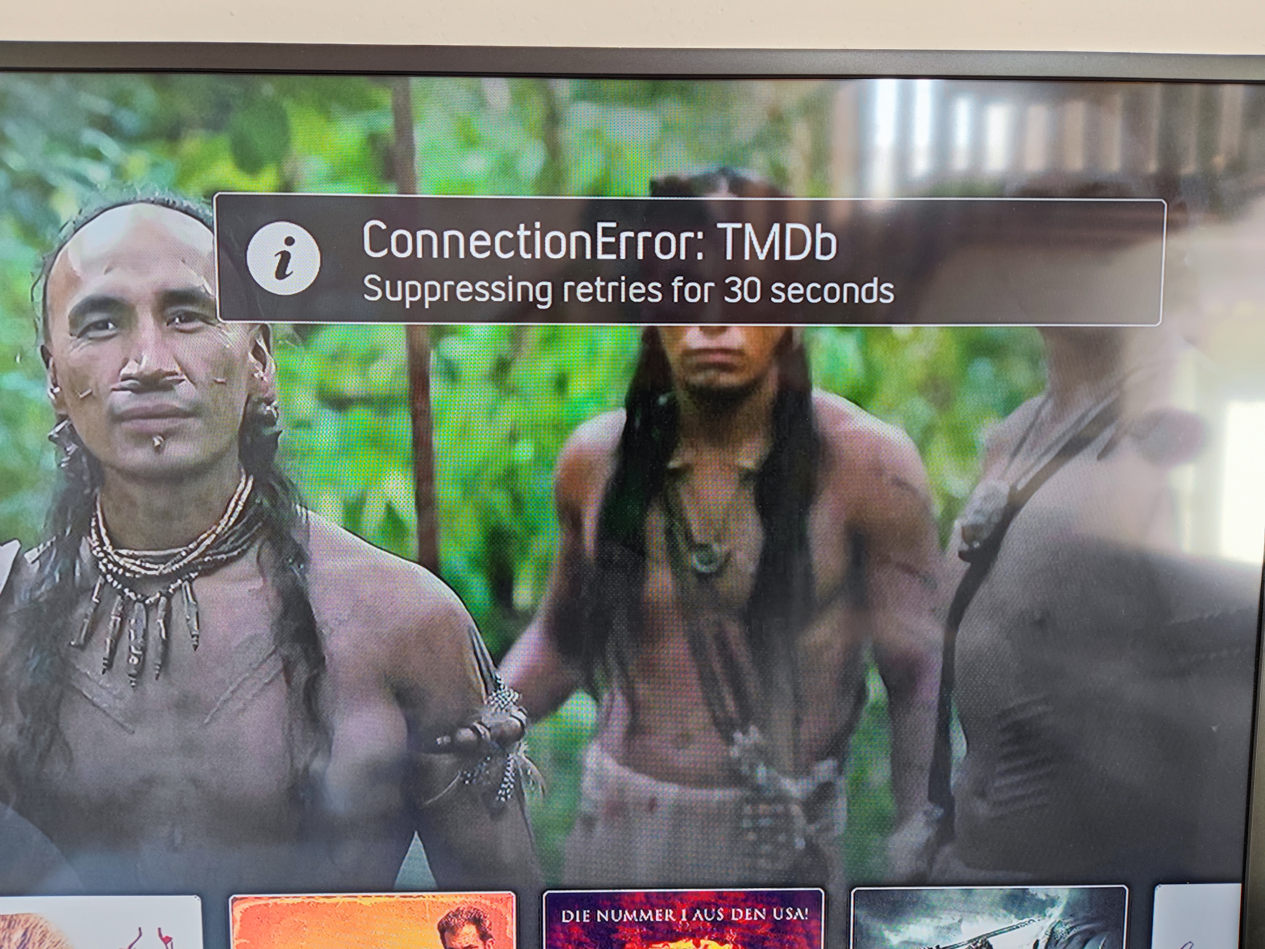

    also scheinbar liegt es doch am Skin..
    Nehme ich den Kodi 10.0.2 default Skin, ist die Meldung verschwunden, kein Popup mehr.
    Verwende ich den Skin arctic zephyr reloaded (der meiner Meinung nach klasse ist) erscheint alle 30 Sek das Popup
    Deaktivieren kann ich die Dienst nicht in dem Skin arctic zephyr reloaded, der Menüpunkt ist leider nicht anwählbar.
    hmmm, also entweder anderen Skin, oder mit dem Popup leben...
    Dank Euch Gerhard
    Hi nochmal,
    das ist ja genau mein Problem - in dem Raum habe ich kein Internet, und wollte deswegen diesen Scraper deaktivieren, aber man kann
    leider nur Einstellungen im Scraper vornehmen...zum deaktivieren habe ich leider nichts gefunden.
    Grüße G
    hi darkside40,
    so anbei mal das Bildchen...
    Der Hinweis erscheint alle 30 sek. im Hauptmenü gefolgt von einem schönen ping...warum hier allerdings eine 30 Sek. abfrage
    durchgeführt wird ist mir schleierhaft, und auch gar nicht recht. (ist ja auch völlig unnötig!)
    Libreelec 10.0.2 - egal welchen Skin ich nehme. (komplett neu aufegesetzt)
    Grüße G
    Hallo ihr,
    Kann ich irgendwie die IMDB Abfrage deaktivieren, nachdem ich nicht überall Internet habe möchte ich gerne dieses popup deaktivieren das alle 30 sek. Im Hauptmenü erscheint.
    "IMDB connection error"
    Grüße G
