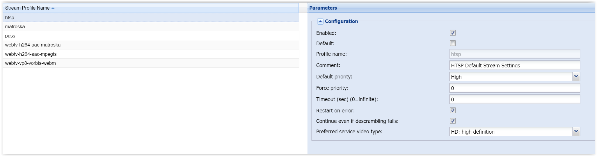

    Die Prioritätseinstellungen verbergen sich hinter der Option "Default Priority", zu sehen auf deinem ersten Pic.
    Ok vielen Dank hab's gefunden. Werde mit dem ein wenig herumexperimentieren.
    Die Aufnahme scheint nun stabil zu sein.
    Ich könnte mir aber vorstellen, das ein "Restart on Error" evtl. was bringt.
    Ich denke das wars.
    Kann zwar nicht gleichzeit aufnehmen und schauen. Aufnahme ist Matroska und TV schauen über htsp Profil eingestellt. Aber sobald das eine startet bricht es das anderer ab.
    Egal, kann damit leben. Auf jedenfall läuft die Aufnahme durch, wenn ich nicht anfange TV zu schauen :rolleyes:

    Configuration -> Stream-Profiles einen "DVR-Override" einstellen. --> Hab ich leider nicht gefunden.
    Habe aber nun den Haken gesetzt bei Restart on Error und teste mal ob das was bringt.

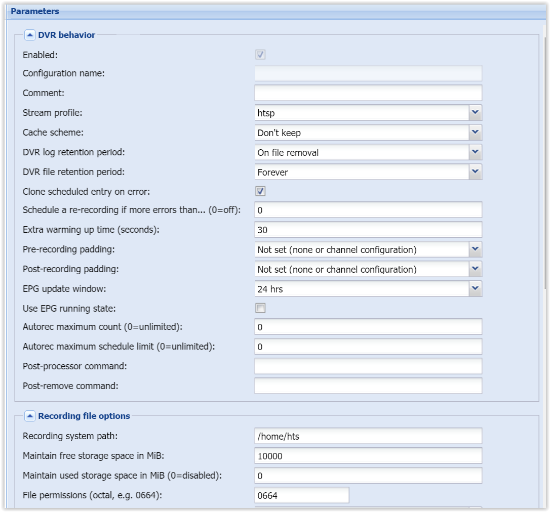

    Ansonsten sehen meine Einstellungen so aus:
    Danke schon mal für die Hilfe bis hierhin.

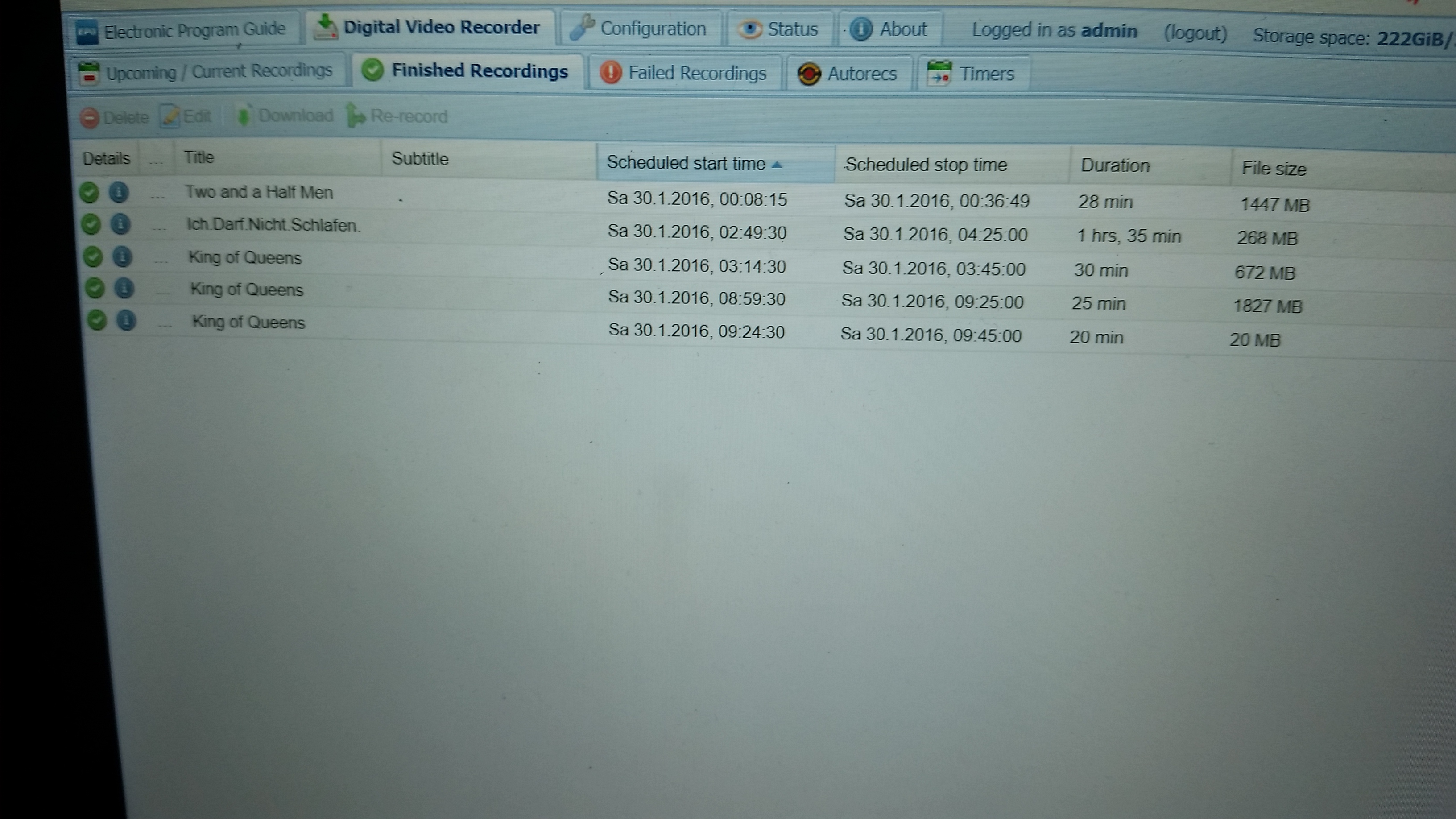

    Spiegelt die Dateigröße das auch wieder, oder ist es evtl ein Dateiproblem, dass Kodi das Abspielen abbricht?
    Ja, die Dateigrösse spiegelt das wieder. Hab gestern Abend mal ein paar Aufnahmen eingerichtet zum testen. So sieht das dann aus:
    Hallo Leute habe ein kleines Problem mit meinen Aufnahmen in TVH.
    Egal was ich aufnehme die Aufnahme ist nie komplett. Also nie ganz aufgenommen.
    Die Aufnahme erscheint bei Finisched Recordings mi Ok. Unter Duration und start und endtime ist soweit alles korrekt. Z.B Duration 1.5h.
    Die Aufnahme ist aber nur 30min lang oder so ähnlich. Also es wird nie der ganze Film aufgenommen.

    Kann es am Streaming Profil liegen?
    Ich hab nur 3:
    • htsp
    • matroska
    • pass (default)
    Laut TVheadend gibt es da noch:
    • MPEG-TS /av-lib : MPEG-TS stream muxer (libav) to output in MPEG-TS format (only available with libav/ffmpeg).
    • Matroska /av-lib : Matroska/WebM muxer (libav) to output in Matroska format (only available with libav/ffmpeg).
    • Transcode /av-lib : Transcode video/audio/subtitles with various encoders and output in various formats (only available with libav/ffmpeg).
    Was heisst hier only available with libav/ffmpeg? Muss ich auf meinem NAS noch libav/ffmpeg installieren? Ist das sinnvoll und kann das mir bei meinem Problem eventuell helfen?
    Danke für die Hilfe!

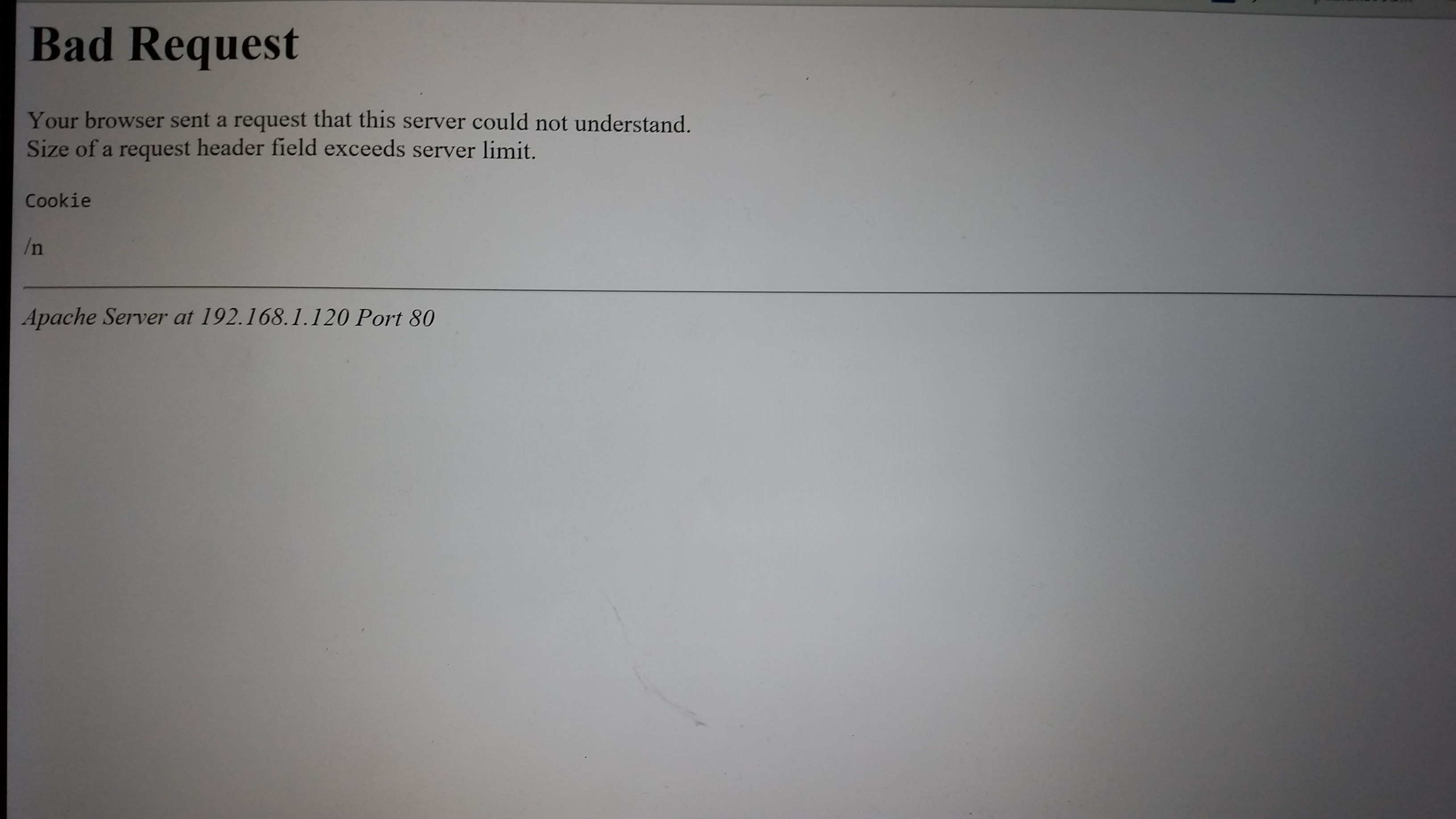

    Am Anfang, bevor ich im Browser den Cache und die Cookies gelöscht habe, erschien eine Fehlermeldung wenn ich mit 192.168.1.120 auf das WebInterface vom NAS zugreifen wollte. Ich denke das hat nichts zu bedeuten aber ich greife im Moment nach jedem Strohhalm.
    Da in TVH die m3u aus externen Quellen mit http-link nicht geladen werden
    [errorbox]
    Fehler: Unable to connect to http://www.iptvsaga.com:80 - Name or service not known
    iptv: unable to open http client
    [/errorbox]
    kann ich mir vorstellen, dass mein Problem vielleich irgendetwas mit Rechte oder Ports zu tun hat.
