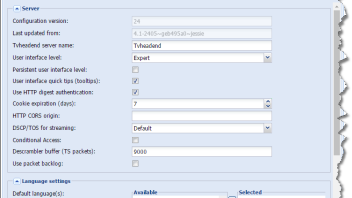

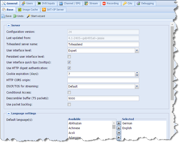

Hallo!
Ja, die Experten-Ansicht ist aktiviert.
OK, mein Fehler. Dort habe ich nur die Firmware herunter geladen.

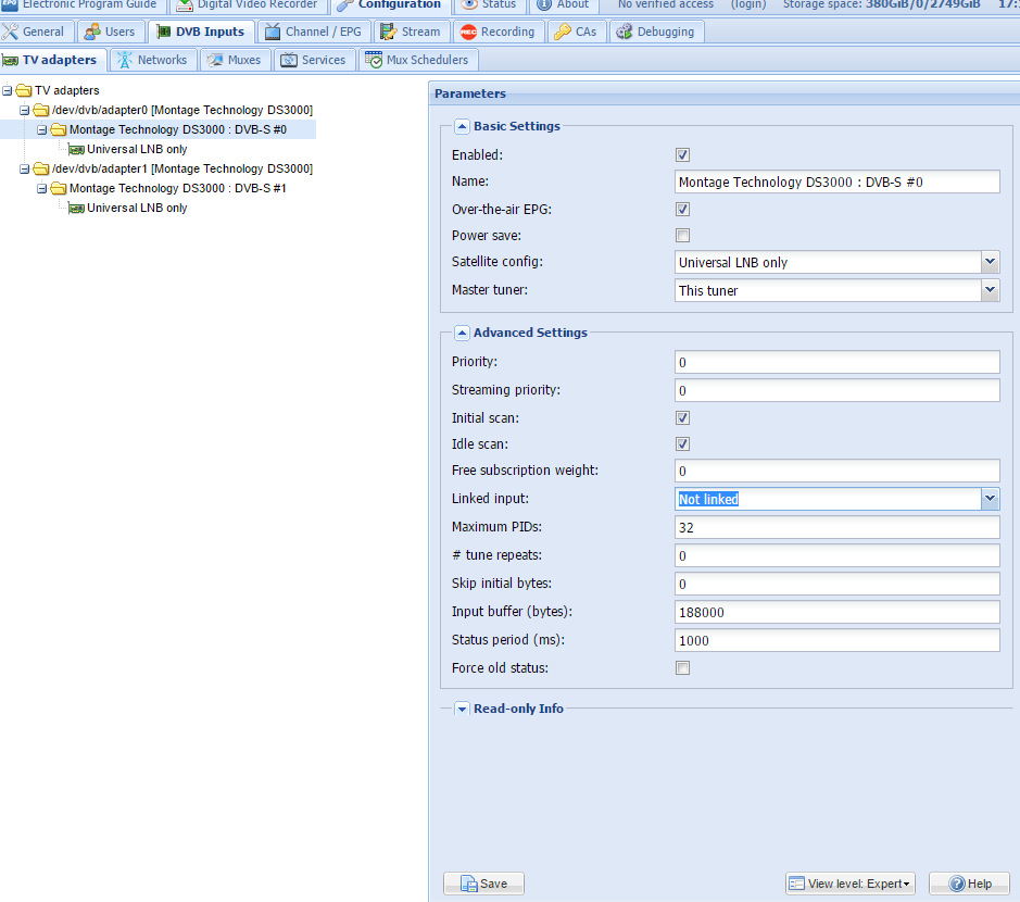

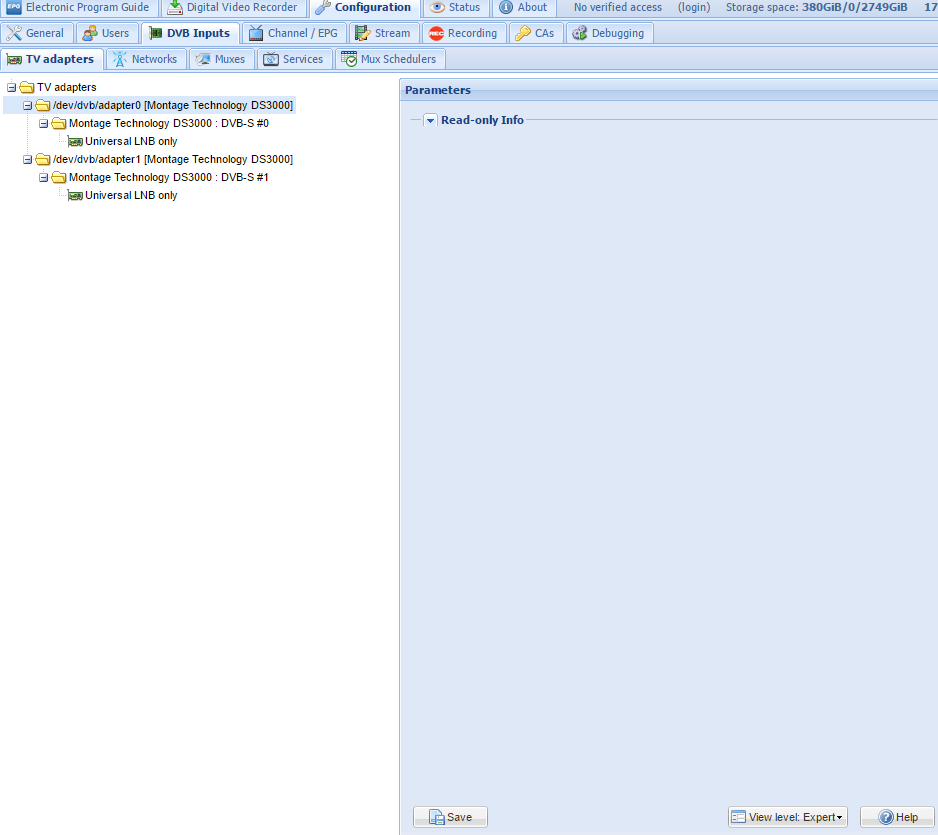

Eine Ebene höher gibt es überhaupt keine Einstellmöglichkeiten bzw. Parameter.
