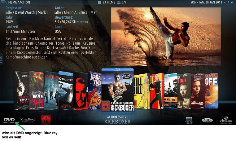

In Skin Aeon Nox wird immer das DVD Zeichen angezeigt, egal ob DVD oder Blue Ray ISO siehe angehängtes Bild. In Ember Media Manager trage ich für eine Blue Ray Iso in Video Source bluray ein.
Im Skin Metropolis wird das Blue Ray Zeichen richtig angezeigt.
Was kann ich machen, dass das Blue Ray Zeichen auch im Skin Aeon nox angezeigt wird.
