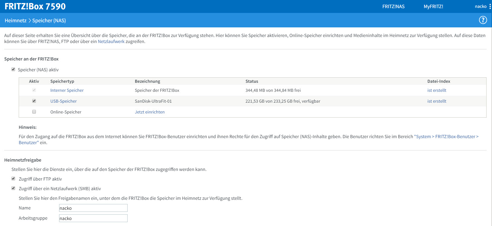

    Hallo liebe Kollegen!
    Darf ich mich hier bitte mal dranhängen, ich glaube, der Thread kommt meinem Problem am nähesten...
    Mein Fire TV greift per SMB auf einen USB-Stick zu, der an meiner Fritzbox hängt. Das hat bislang alles prima funktioniert.
    Nun habe ich meine alte Fritzbox 7490 gegen eine neue Fritzbox 7590 getauscht. Und nun klappt die Freigabe nicht mehr.
    Alle Einstellungen sind exakt dieselben, SMB in der Fritzbox ist aktiviert, der USB-Stick ist derselbe, alles gleich.
    Meine Hoffnung nach diesem Thread war, dass alles wieder läuft, wenn ich die sources.xml lösche und die Quellen neue anlege.
    Das hat aber leider nichts gebracht. Wenn ich die Netzwerkfreigabe wie gehabt manuell eingebe, bekomme ich einen Time Out.
    So sieht meine Freigabe aus: smb://NACKO/nacko/SanDisk-UltraFit-01/Filme/
    Ich weiß nun ehrlich gesagt nicht mehr weiter, was ich noch machen könnte, kann mir bitte jemand unter die Arme greifen...?
    Vielleicht hilft noch dieser Hinweise bei der Lösung: Wenn ich in Kodi auf "Nach einer neuen Quelle suchen" gehe und dann
    "Windows-Netzwerk (SMB)" wähle, bekomme ich sofort den "Unknown error 8216".
    Ich kann den USB-Stick einfach per UPNP in mein Kodi einbinden, dann werden allerdings keine Vorschaubilder angezeigt,
    obwohl ich ganz rudimentär nur "Poster" ausgewählt habe. Auch refresh und clean up bringen keine Thumbnails hervor...
    Tausend Dank im Voraus und alles Gute
    Nacko
