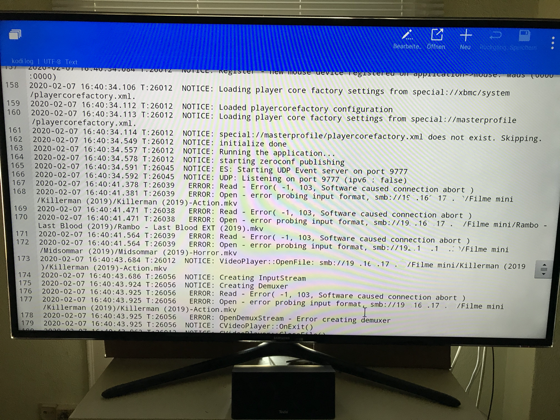

    ich habe es nun geschafft, mit einer mischung aus fike explorer und es explorer, das [definition='1','0']log[/definition] immerhin zu sehen. ich habe es fotografiert, bei der fehlermeldung, als ich den film starten wollte. ich hoffe das hilft einem mir zu helfen.. :rolleyes:
    danke, soweit habe ich es gefunden.. das alte LOG gelöscht, kodi gestartet und wollte den film laufen lassen, ging natürlich nicht. kodi wieder aus.. zum wieder vorhandenen LOG.. und dann?
    öffnen? da dreht sich nur ein rädchen,aber es kommt nichts.. ich habe es ca 5 min. laufen lassen..
    öffnen im browser? dann kommt, ich hätte keinen.. obwohl ich ja mindestens silk geladen habe..
    aber er braucht wohl etwas anderes..
    wie gehe ich weiter vor? im netzwerk bin ich ja, ich könnte das LOGfile auf meinen rechner schieben.. nur wie?
    oder gibt es noch einen anderen tipp, welche app ich nutzen sollte? momentan ist es "file explorer" ganz einfach..
