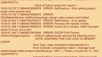

    Ich hatte das Captcha Problem gestern auch, heute ging es immer noch nicht, ich hatte mir vorhin für libreelec eine Chrome 59 aus dem libre forum herunter geladen und damit die Amazon Anmeldung getestet, im Browser war alles i.O.
    Im Addon aber leider immer noch die Captcha Abfrage, dann hatte ich in der default.py den UserAgent von Chrome 50.... auf Chrome 59.... geändert und plötzlich ging die Anmeldung wieder.
    UserAgent = 'Mozilla/5.0 (Windows NT 6.1; Win64; x64) AppleWebKit/537.36 (KHTML, like Gecko) Chrome/59.0.3071.115 Safari/537.36'
