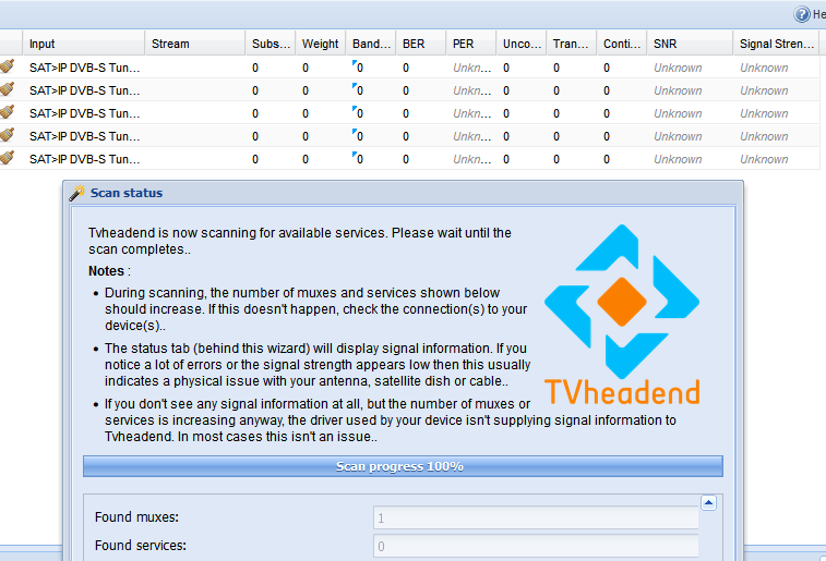

Erstell mal nen neues Netzwerk (ohne Wizard) für Astra 19.2 und wähle die PreDefined-Muxes für Astra 19.2 aus. New & Changed Muxes noch an, damit er die restlichen findet.
