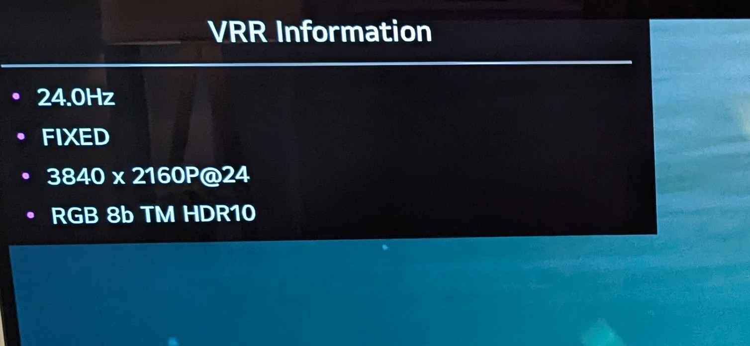

    Es ist ja ein File mit 4:2:0 und Dolby Vision, deswegen hab ich ja die Media Info dazu gepostet.
    Ja, aber das ist genau das was ich meine.
    Ich lass mich gerne korrigieren aber dass das File in 8bit abgespielt ist so gewollt von der Shield weil die das Bild in 8bit 4:4:4 umwandelt. So hast du keinen Nachteil gegenüber 10bit 4:2:0.
    Ich glaube das heißt RGB-Tunneling oder so. Lass mich da aber gerne korrigieren.
    Ein HDR-File (nicht DV) muss aber eben in 10bit 4:2:0 abgespielt werden weil du mit 8bit 4:2:0 natürlich Qualitätsverluste hast.

    In den Shield Einstellungen habe ich auch schon umschalten von Rec. 709 auf Rec. 2020 aktiv.

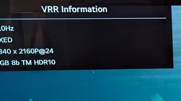

    I got this week an LG C4 and I noticed that the HDR mode is displayed with 8 bit instead of 10 bit while using Kodi. Could someone with an LG OLED test it? Press the green button of the LG remote 7 times and the info of the current mode, resolution, frame rate and somehing like this will appear:
    YCBR422 8b TM HDR10
    With the Amazon app and the same content I get YCBR422 10b TM HDR10 so the only explanation must be that it happens because of Kodi.

    Wenn ich jedoch in KODi eine HDR-MkV abspiele wechselt der TV (LG OLED CX) zwar in den HDR-Modus aber nur mit 8 bit:
    Hat jemand eine Idee an welcher Einstellung das liegen könnte oder was ich prüfen könnte?
