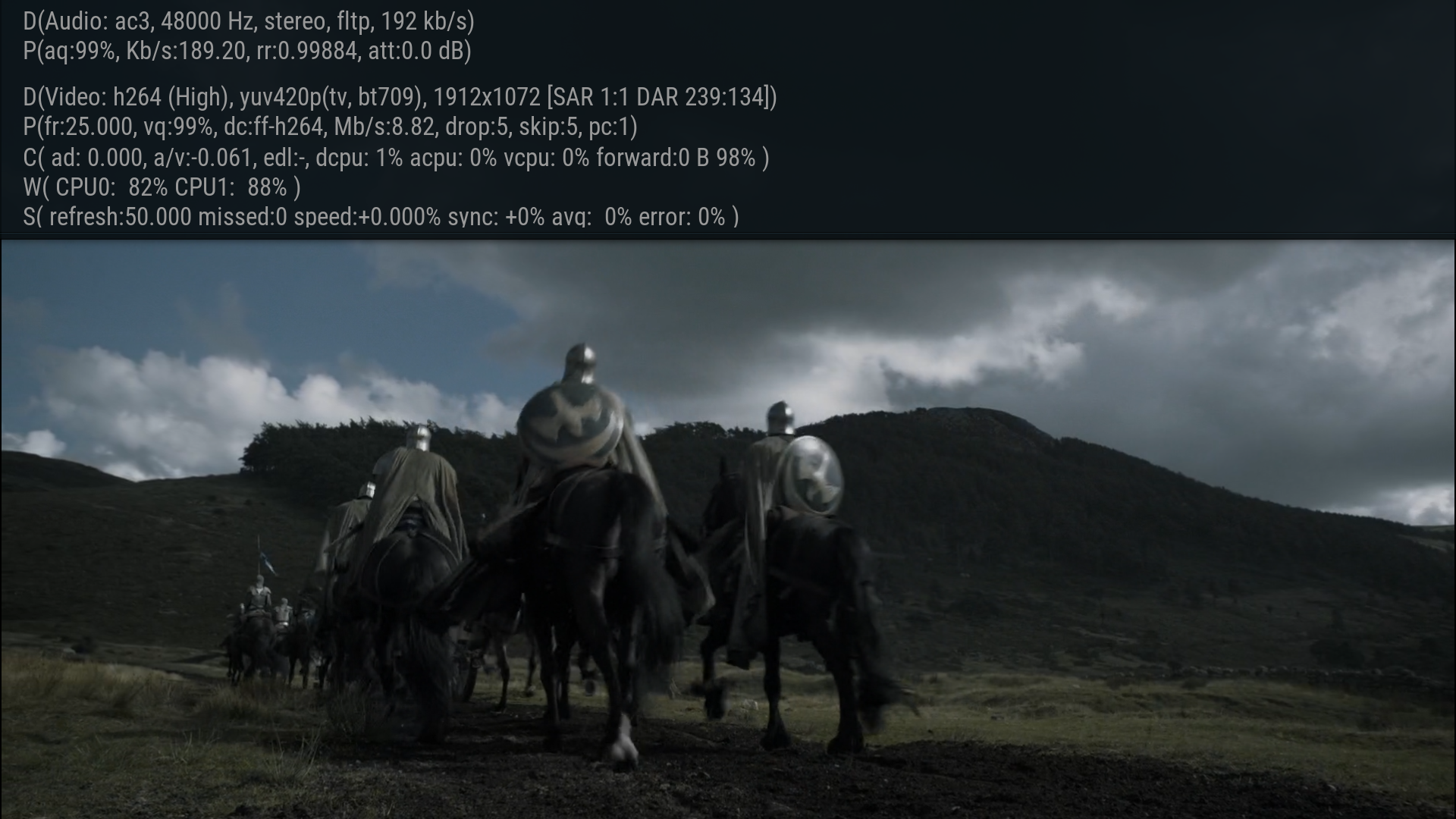

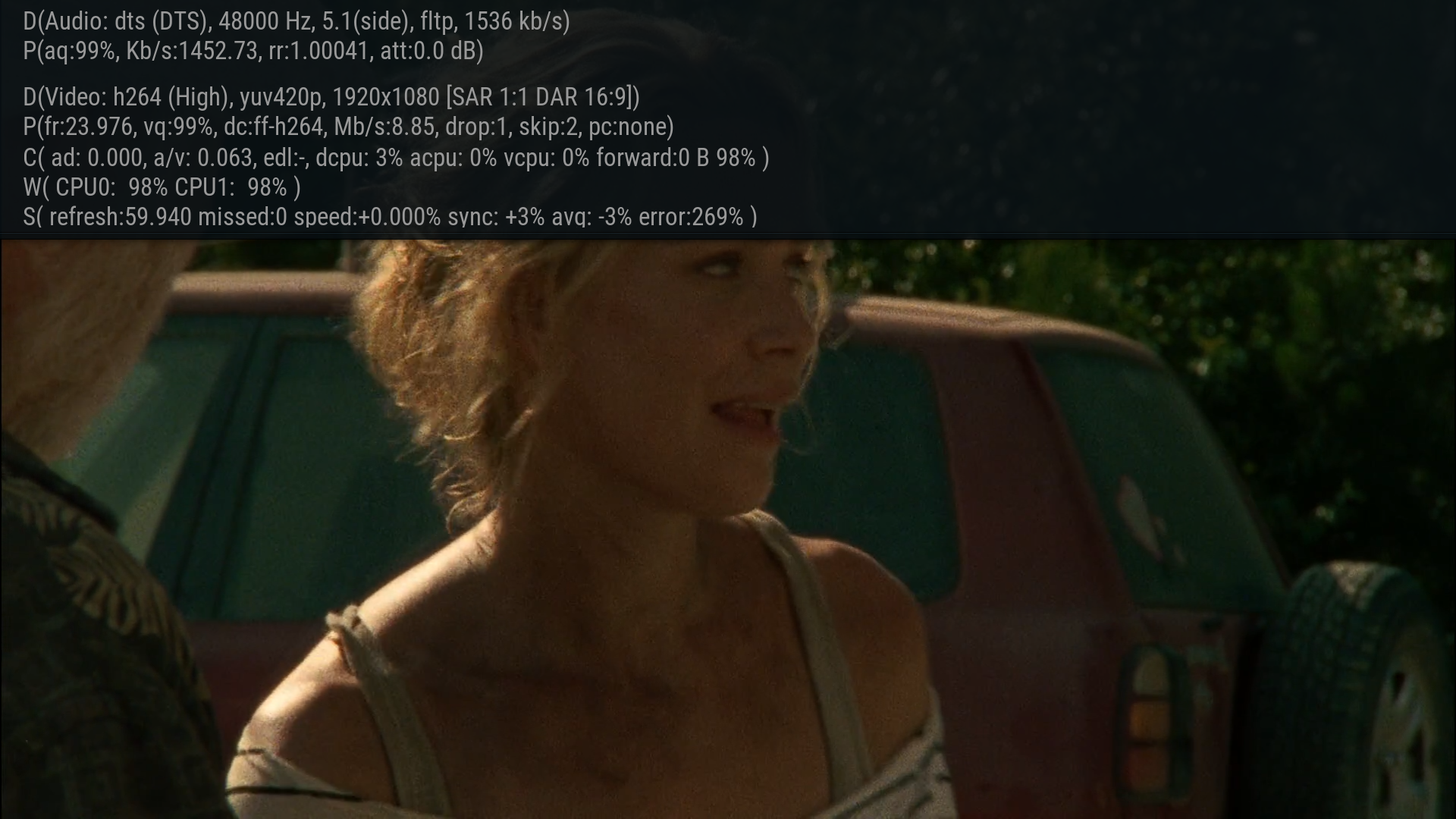

screenshot002 : läuft flüßig
screenshot004 : ruckeltVideos werden alle von der Festplatte abgespielt. Openelec ist keine langfristige Option weil auf dem Pc noch einiges anderes läuft, aber ich kanns später mal im live Modus probieren.
