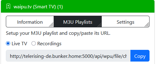

settings -> Custom IP address / domain path
ja das funktioniert alles nur die anmeldung an S**CH geht nicht mehr
ich hab exakt das gleiche setup ohne probleme. also liegt das problem auf dem wege zum anbieter. vpn, dns etc
