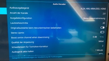

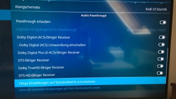

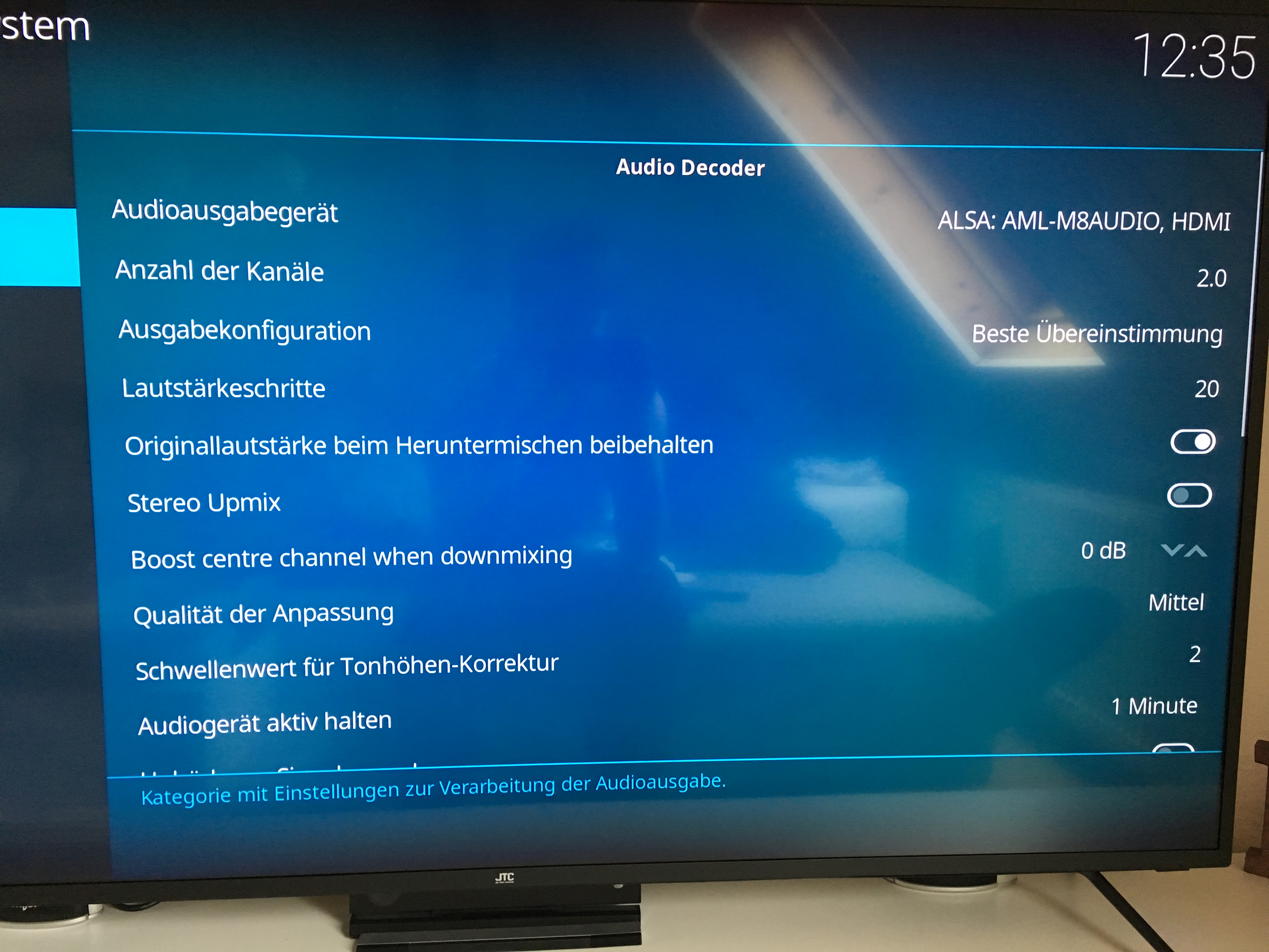

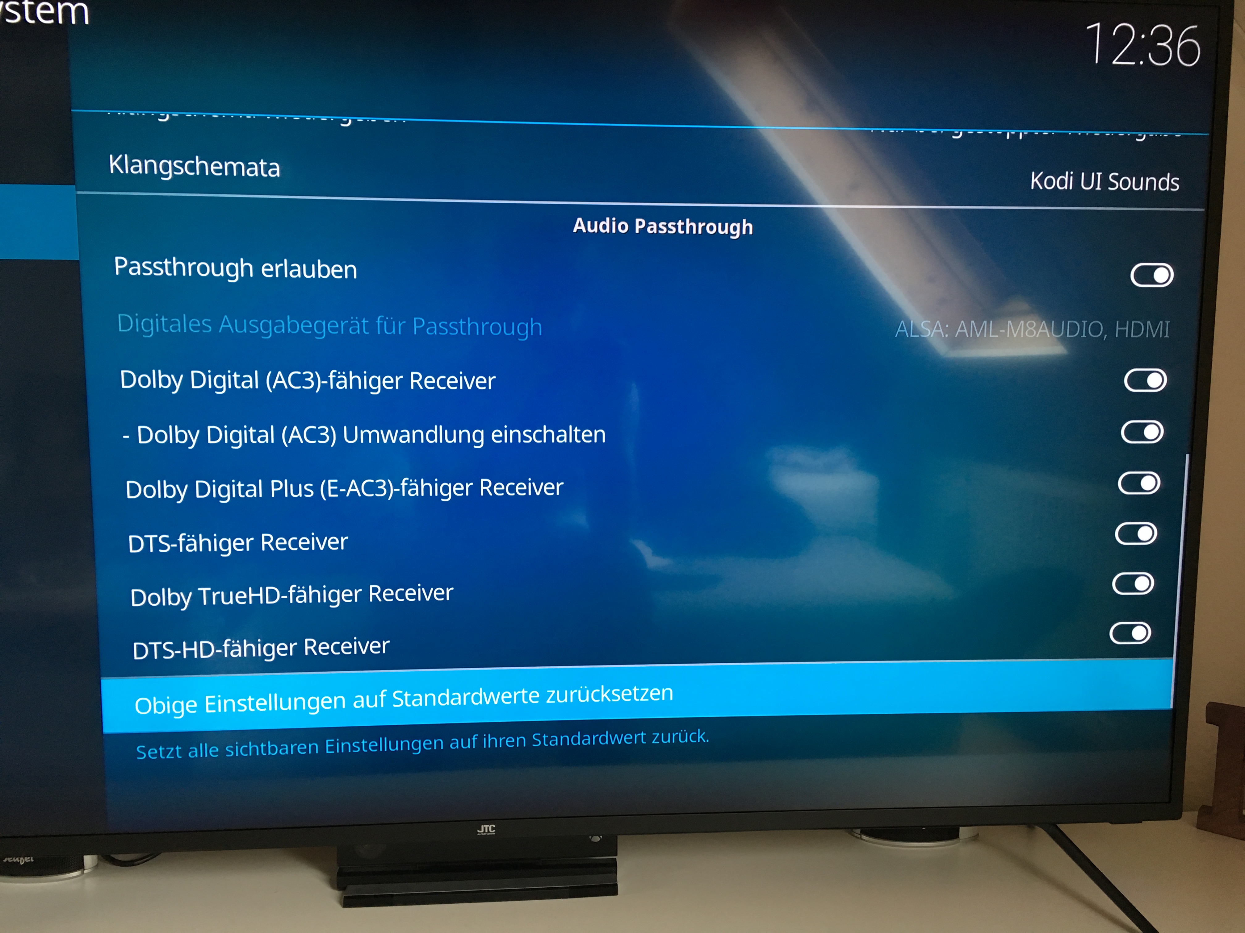

Hallo zusammen,
Und zwar hab ich ein Problem ich bekomme kein Ton ausgegeben bei Videodateien mit DTS-HD MA.
Der Rest geht Also AAC DTS usw .Folgende Hardware
Nexbox a95x (Android) libreelec OS auf SD
Angeschlossen wie folgtAndroid Box an TV mit HDMI
TV mit Coax an AVRDas komische ist ich muss bei Anzahl der Kanäle 2.0 machen dass ich über passthroug wenn die Filme DTS oder AAC in 5.1 haben den Sound auch am AVR als 5.1 empfangen bekomme.
Nur dann wenn passthroug eingeschalten ist geht es soweit so gut so geht dann auch alles bis auf DTS-HD das wird über passthroug nicht geschleift da bleibt der Ton stumm.
Wenn ich jetzt passthroug ausschalte bekomme ich den DTS-HD ton aber nur in 2.0 ändert auch nichts wenn ich die Anzahl der Kanäle ändere .Irgend einer eine Idee oder das gleiche Problem
Ich hoffe mir kann jemand helfen
