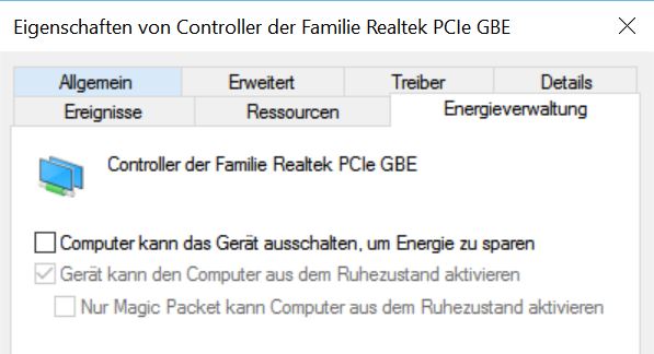

    Der Screen aus dem Gerätemanager bezieht sich auf deine Netzwerkkarte. Wenn die Einstellung fehlt, könnte dies ein Problem mit dem Treiber sein
    (Wobei das ja nicht viel mit dem auto mount zu tun hat)

    Das Problem ist nicht der "Start" des Rechners, sondern wenn er aus dem Energiesparmodus bzw. Ruhemodus kommt - das ist ja kein normaler start und daher mountet er das Laufwerk auch nicht neu!
    Das Laufwerk ist zwar verbunden, trägt aber ein rotes Kreuz - und wird erst richtig angesprochen, wenn man einmal drauf klickt!

    Hallo Leute,
    Habe zwei Windows 10 HTPC´s - bei beiden ist das verbundene Netzlaufwerk zum NAS nicht verfügbar, wenn Sie im Energiespar-Modus bzw. im Ruhemodus waren.
    Man muss erst manuell im Explorer einmal das Laufwerk anklicken, damit es sich wieder verbindet.
    HKEY_LOCAL_MACHINE\SYSTEM\CurrentControlSet\Control\NetworkProvider\RestoreConnection
    steht auf 1 - somit wird das Laufwerk wenigstens bei Neustart verbunden, ohne dass man drauf klicken muss.
    Auf einem der HTPC´s habe ich im Gerätemanager die Option "Computer kann das Gerät ausschalten umd Energie zu sparen" deaktiviert. Was allerdings auch nichts bringt.
    An dem zweiten HTPC habe ich diese Registerkarte "Energieverwaltung" überhaupt nicht!
    Hat jemand eine Idee, wie sich das Problem lösen lässt?
    Vielen Dank bereits im voraus!
