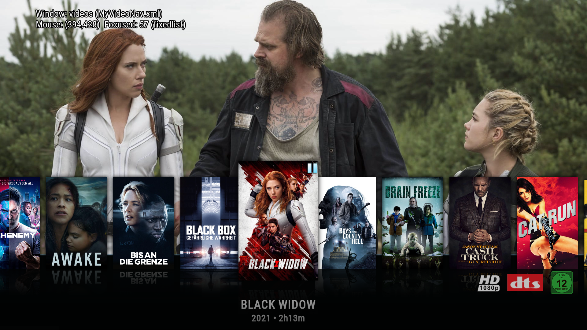

Beiträge von Snogard

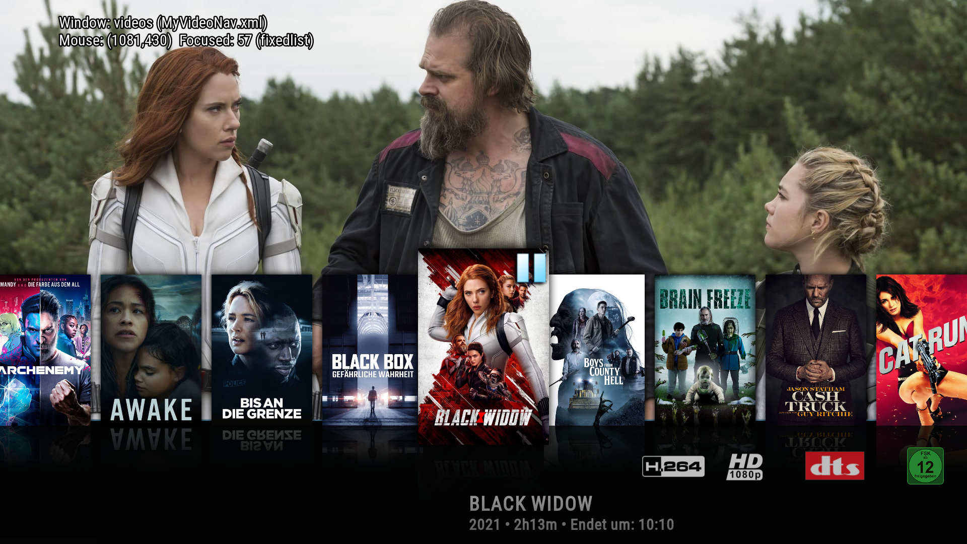

    Ein <align>center</align> im label-control zentriert den Text. Einfügen im entsprechenden label-control in der myvideonav.xml, z.B. nach den Zeilen 431 und 443.
    Das Ganze ist in der Variable FloorSubLabelVar in der Variables.xml definiert. Wichtig dürften die Zeilen 742-745 sein
    Vielen Dank beatmasterRS!!! Genau das war es alles.
    Ich finde es fantastisch, dass einem hier so geholfen wird und man nicht direkt dumme Sprüche kassiert. Besonders, wenn man eben keine Ahnung von der Materie hat. Mir wurde hier bei jeder neuen KODI Version weitergeholfen. So fragt man gerne nach Hilfe. Nochmals: VIELEN DANK :)
    So, hab jetzt mal einen Tag lang in den Codes rumgewühlt und für beides keine Lösung gefunden. Ich muss aber auch dazu sagen, dass ich von XML Codes absolut NULL Ahnung habe :D ich verändere etwas und schaue direkt in KODI was es bewirkt.
    Aber sowohl mit der Restzeit, als auch mit der Zentrierung komme ich nicht weiter.
    Ich habe gesehen, dass die showview Ansicht bei den Filmen die Schrift zentriert hat. Also gehe ich davon aus (kann mich aber auch super irren), dass die Einstellung für eine zentrierte Ausrichtung der Schrift nicht in der myvideonav.xml zu finden ist. In der showview xml habe ich dazu aber auch nichts gefunden. Also müsste die Zentrierung in irgendeiner anderen XML Datei für die jeweiligen Ansichtstypen hinterlegt sein.
    Irgendeine Idee?
    Das mit der "Endet um" Zeit ist halb so wichtig, damit kann ich leben. Aber dass ich jetzt die Poster mittig habe, die Schrift jedoch linksbündig, da schreit mein Monk in mir laut auf :P
    Such mal in der strings.po nach dem String. Da steht dann eine Zahl dabei. Nach dieser Zahl suchst du im Code und schaust dann, wie es eingebunden wurde um es dann aus dem Code zu entfernen ;)
    Kann natürlich gut sein, dass es durch ein "Include" an die eigentliche Stelle kommt. Da wirst du dann schauen müssen, wo das "Include" überalle verwendet wird.

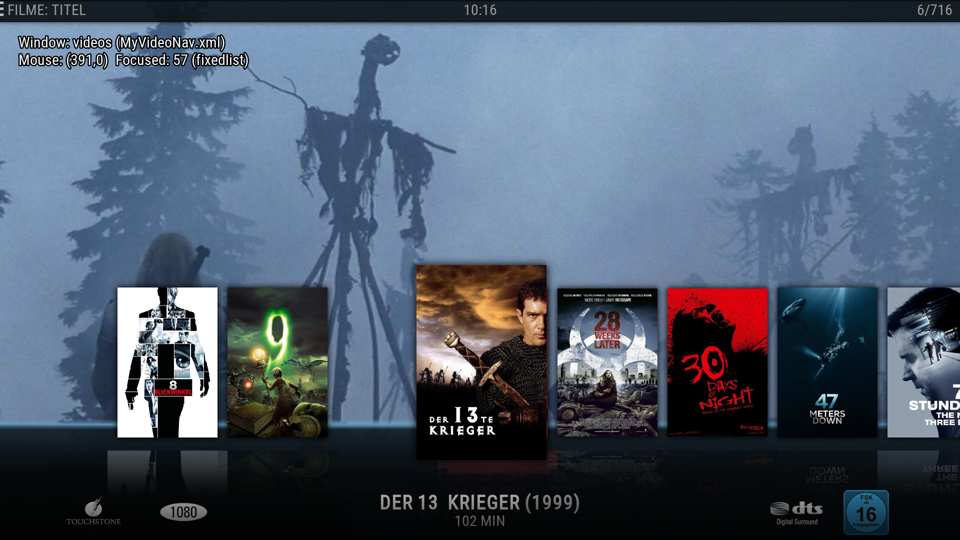

    Moin DaVu, danke schonmal für deine Beteiligung :)
    Ich habe in der string.po den Eintrag gefunden.
    msgctxt "#31393"
    msgid "Ends at"
    msgstr "Endet um"
    31393 finde ich jedoch nicht in der view_57_shift.xml oder myvideonav.xml
    Den Eintrag habe ich noch in der dialogvideoinfo gefunden:
    $INFO[ListItem.EndTime,$LOCALIZE[31393]: ,]
    Aber auch ListItem.EndTime finde ich weder in der view_57_shift.xml oder myvideonav.xml.
    Hättest du noch einen weiteren Ansatz? :)
    Guten Morgen zusammen,
    ich bastel grade ein wenig am Aeon Skin für Kodi 19.3 Matrix rum und komme grade nicht weiter. Ich nutze die Ansicht Shift und habe die view_57_shift und myvideonav XML Dateien bearbeitet.

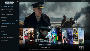

    Zum einen bekomme ich jedoch die Schrift unter dem Poster (also Titel und Laufzeit) nicht zentriert. Ich habe es zwar geschafft sie in die Mitte zu bekommen:
    [xattach=57687]Bild 1[/xattach]
    aber ich bekomme sie nur linksbündig, nicht zentriert wie hier:
    [xattach=57686]Bild 2[/xattach]
    Und zum Anderen hätte ich gerne die Endzeit weg, also "Endet um...."
    Hat jemand eine Idee, wo ich diese beiden Einstellungen finden kann? Für eure Hilfe wäre ich sehr dankbar.

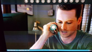

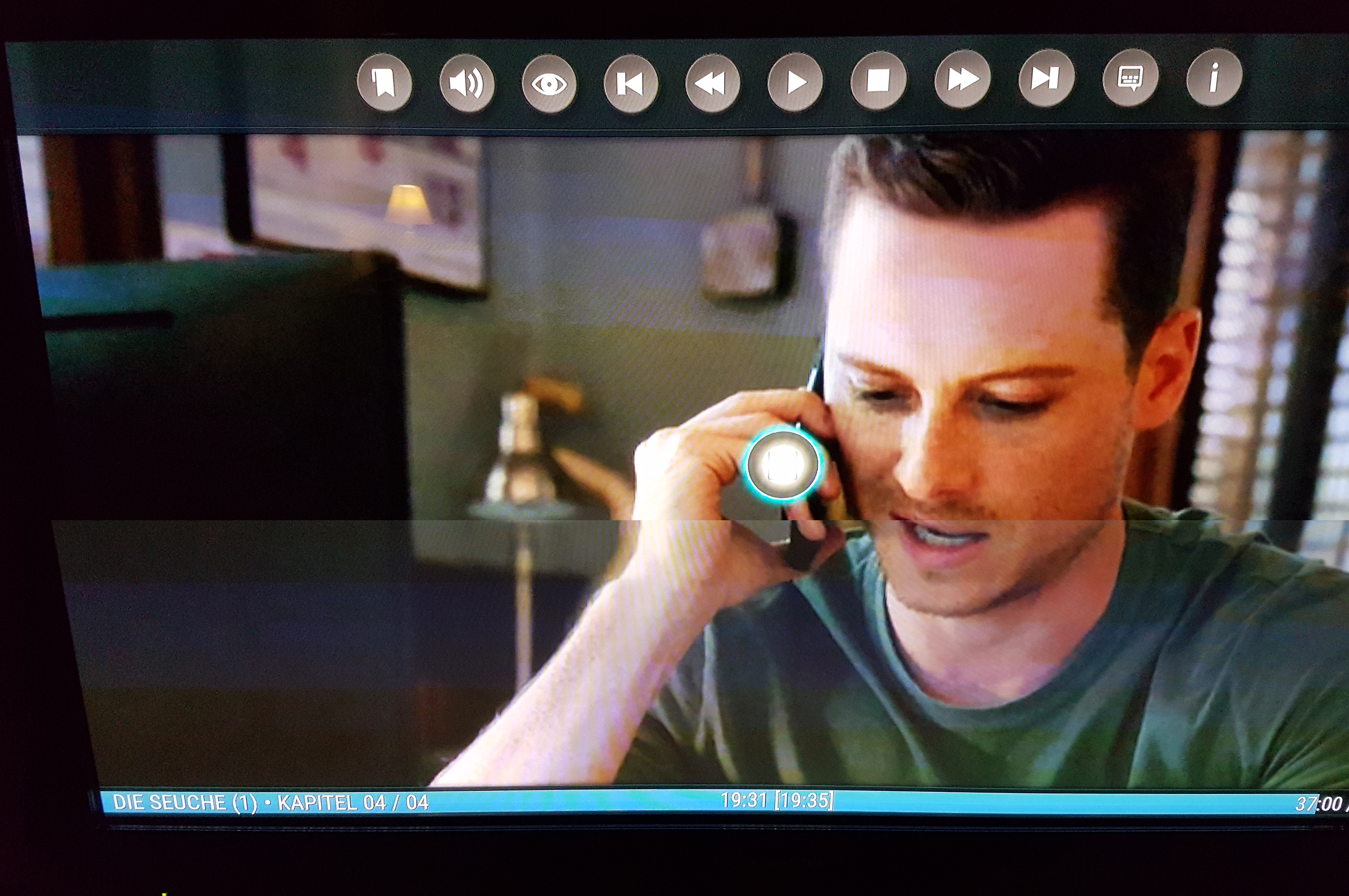

    Hallo zusammen,
    ich nutze Kodi 18.3 und mir ist aufgefallen, dass das Bild besser aussieht, wenn ich während des Abspielens das Menü für die Einstellungen wie Untertiel und co aufrufe (im Bild oben). Es sieht kontrastreicher und besser aus. Aber nur, wenn ich dieses Menü aufrufe. Ansonsten sieht es beim Abspielen oder im Pausemodus etwas lebloser aus, im Bild unten zu sehen.
    Weiß jemand zufällig, woran das liegen kann?

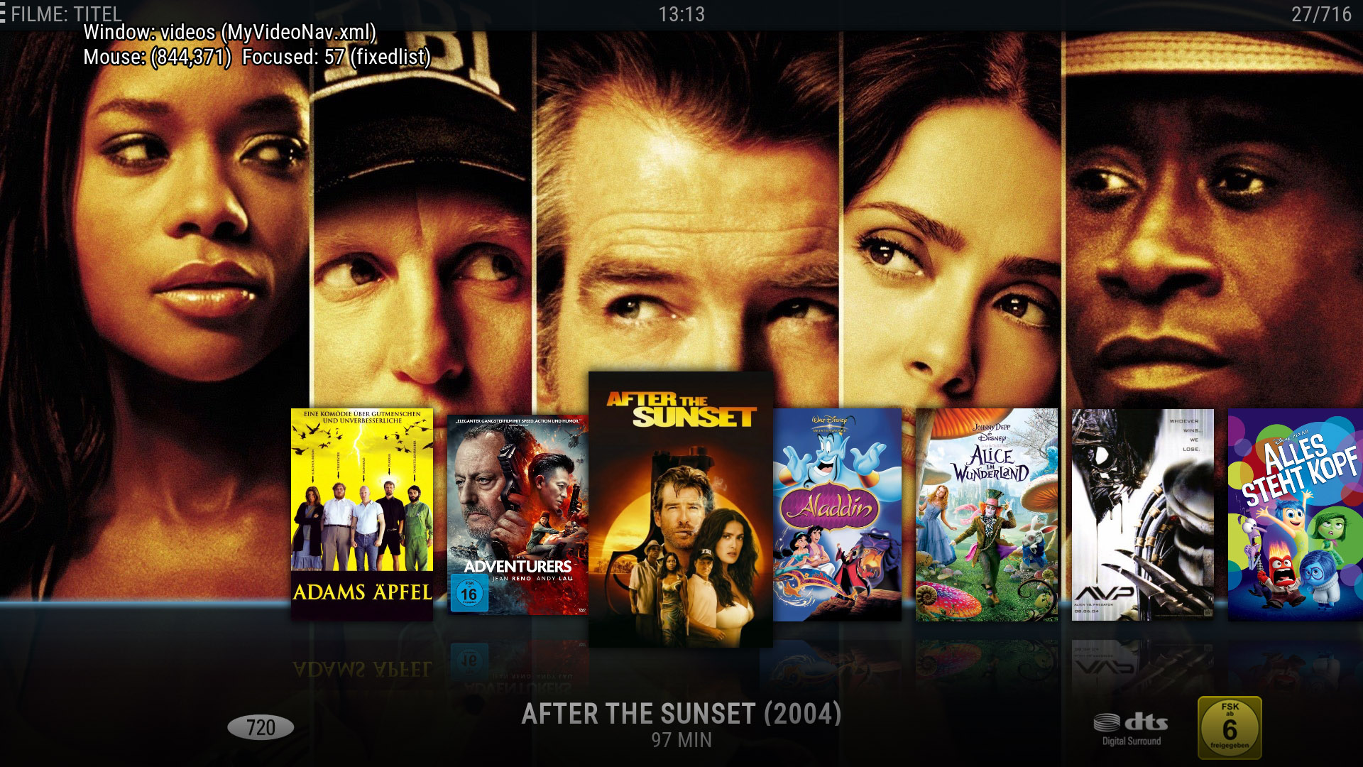

    Danke Marc, ich habe mir jetzt deinen Rat zu Herzen genommen und angefangen die SHIFT Ansicht zu personalisieren. Soweit klappte das auch ganz gut, habe die view_57_shift, die Myvideonav.xml und die variables.xml ein wenig angepasst. Jetzt habe ich die richtige Größe, zentriert und unten alle Infos die ich wollte (FSK, Studio, Auflösung hinzugefügt, Genre entfernt). Drei Problemchen bleiben jedoch und ich finde nicht den passenden Eintrag.
    Zum einen wie man sieht müssten die kleinen Cover (also nicht das Hauptcover in der Mitte) insgesamt weiter nach rechts, da sonst eins hinter dem Poster verschwindet und links zuviel Platz ist, zudem startet die Zoomfunktion von links zur Mitte, daher gehe ich davon aus, dass man irgendwo an einer Focuseinstellung rumbasteln muss, oder eine Zentrierung, finde aber nichts. Zudem ist die Liste nach rechts komplett zu sehen, links wird sie beschnitten. Und Problemchen 3 ist, dass ich schon einiges verstellt habe, finde jedoch ebenfalls nicht den Eintrag für die Größe der reflektierten Poster, die sind nämlich noch zu groß.
    Hast du eventuell eine Lösung? Wenn die drei Sachen eingestellt sind, ist es eigentlich perfekt :)
