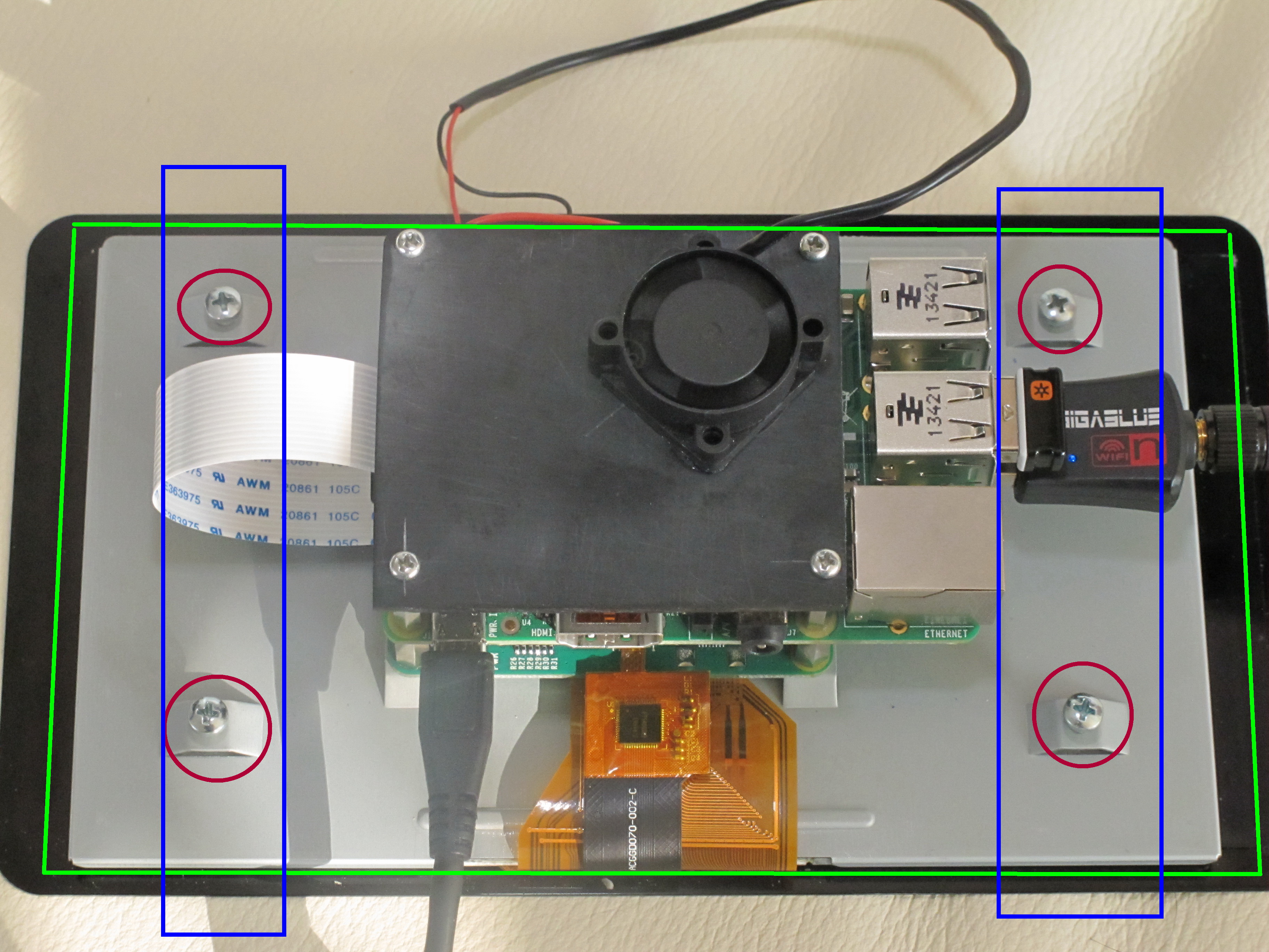

    Warum ich aber nochmal was dazu schreibe ist, dass ich ein selbstproduziertes Problem mit dem Display hatte.
    Ich habe im Holzgehäuse einen passenden Ausschnitt gemacht (grüne Markierung) und das Glas dann auf dem Gehäuse aufliegen gelassen. Dann hab ich zwei Aluleisten (blau) an den roten Schrauben befestigt und durch das dickere Gehäuse und "federnde" Aluleisten hat es sich festgespannt. Soweit so gut, denn das Display lag schön bündig am Gehäuse an.
    Allerdings folgte dann nach ein paar Tagen das böse Erwachen. Das Glas und somit das Touchdisplay hat sich durch die Spannung gelöst, denn es ist nur mit doppelseitigem Klebeband angebracht. OK, das alte Klebeband entfernt und mit Neuem frisch verklebt. Die Aluleisten habe ich dann so zurechtgebogen, dass das Display ein paar Zehntel absteht und dann das Ganze am Holzgehäuse angeschraubt. Jetzt hält es.
    Also bitte nicht darauf verlassen, dass das Display/Glas hält, wenn man es verspannt.

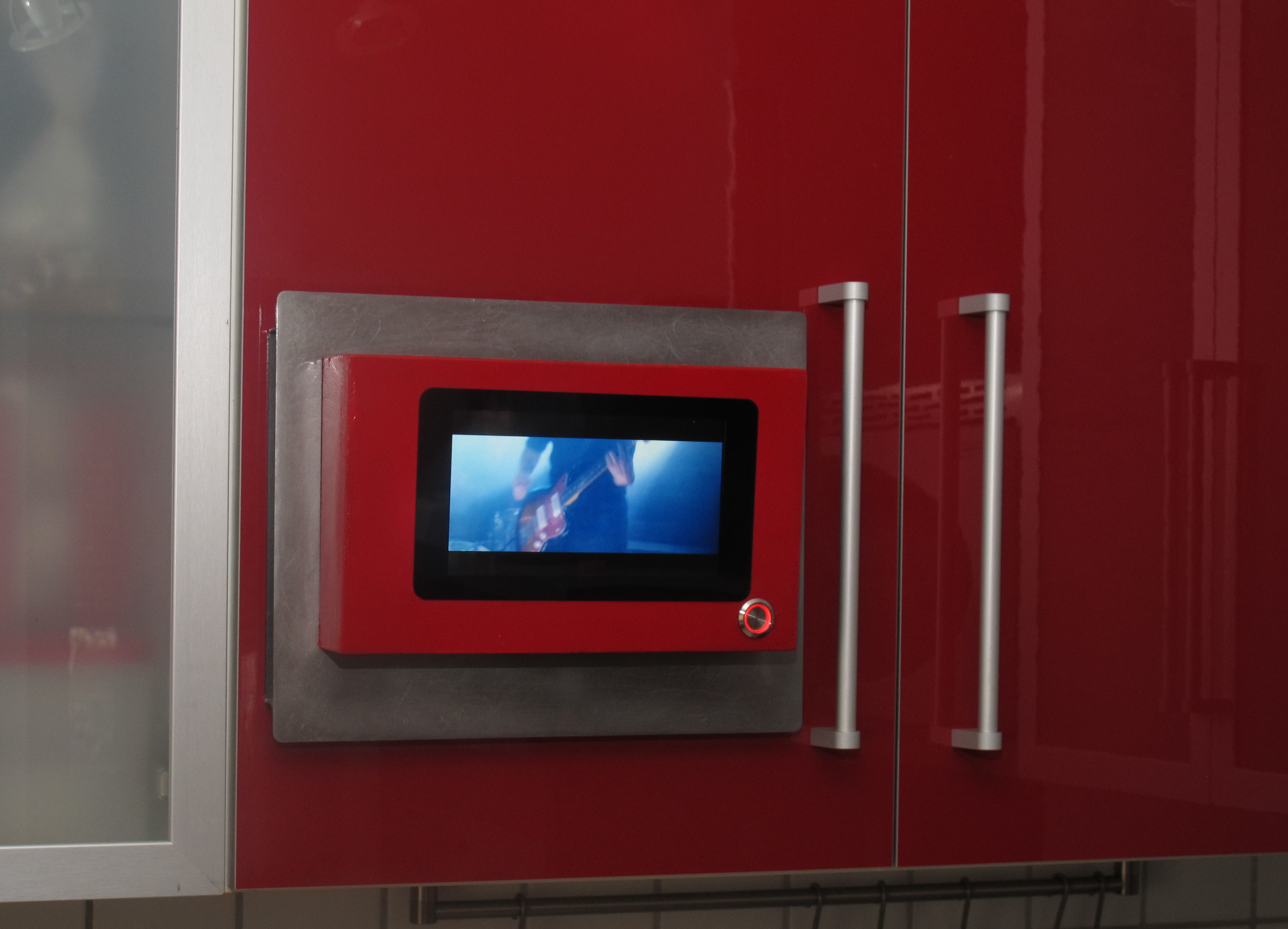

    Das Display macht insgesamt einen Heidenspaß und ist genau das richtige für mein Küchenradio/IPTV. Für die, die´s interessiert....
    - wie schon erwähnt, Display ist das offizielle Raspberry 7" Touch
    - Ton kommt über die Klinke an aktive Computerlautsprecher.
    - Netzteil ist das Meanwell RD 65A. Es gibt 5V und 12V aus und das mit 8A. Die 12V waren eigentlich für einen kleinen Verstärker gedacht, was sich aber mit den aktiven LS erledigt hat.
    - WLAN Stick ist momentan ein Gigablue (von einem Sat Receiver) den ich von einem Freund zum Test geliehen habe. Mit "PVR IPTV Simple Client" funktionieren HD Sender perfekt damit, aber das Entertain Addon will nicht so richtig. Das geht nur mit LAN Kabel.
    Das Gehäuse für den Anbau an einem Oberschrank in der Küche wird gerade lackiert.
