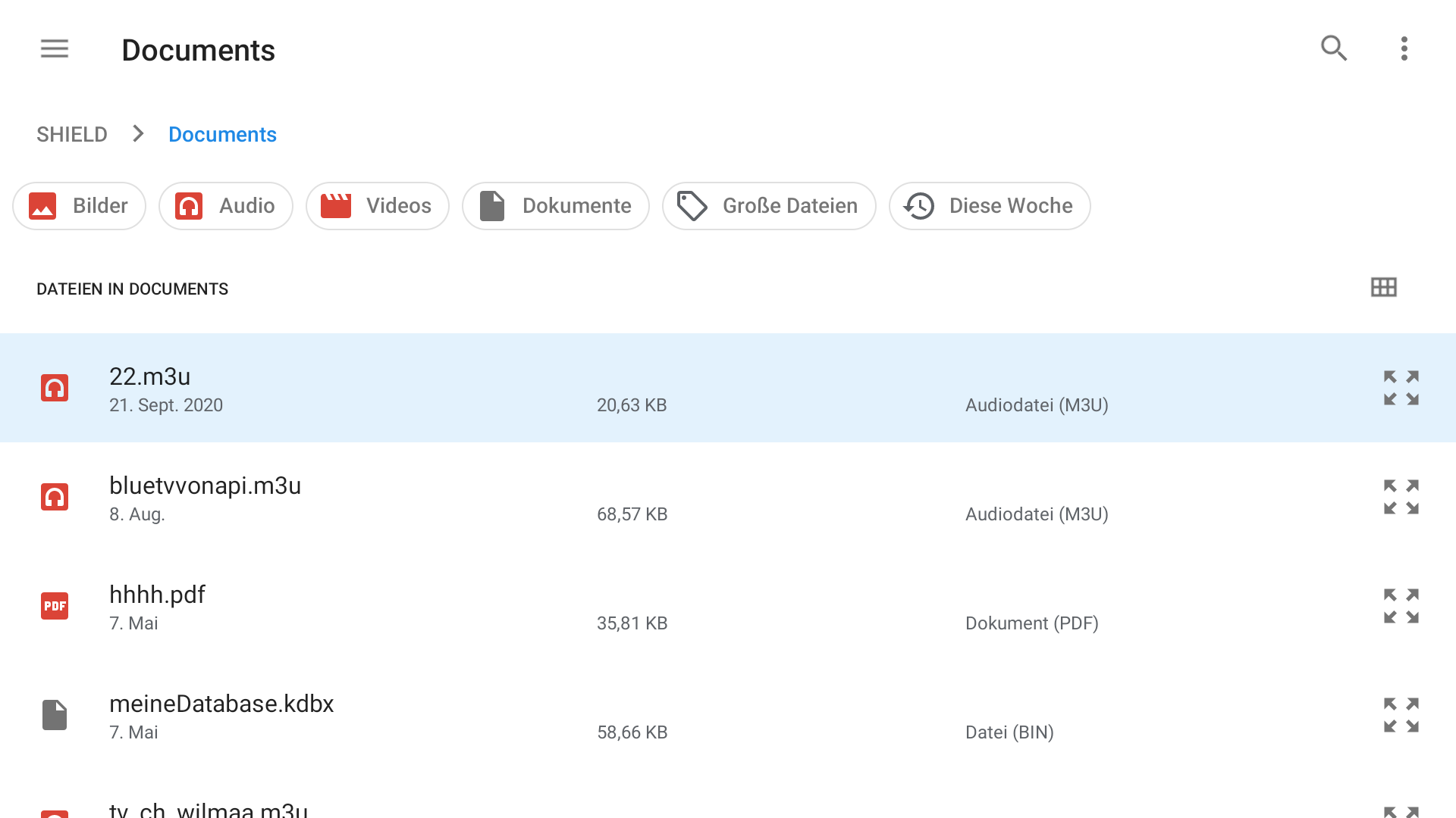

    @Boogie2005 seit dem neuen Android update ist es ja alles mit den Filezugriffen, rein und raus zu anderen apps,etwas komplizierter.
    X-Plorer ging bei mir auch nicht, hab es mit dem internen datei manager gemacht.
    Mit dem Fx Filemanager ging es auch , bin mir aber grad nicht sicher ob ich mit dem vorher irgendwie getrickst habe.
