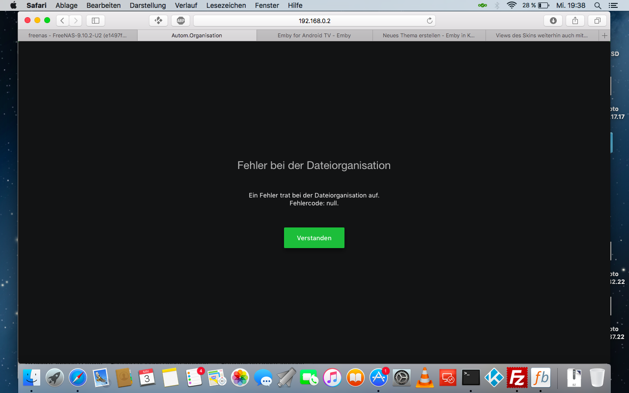

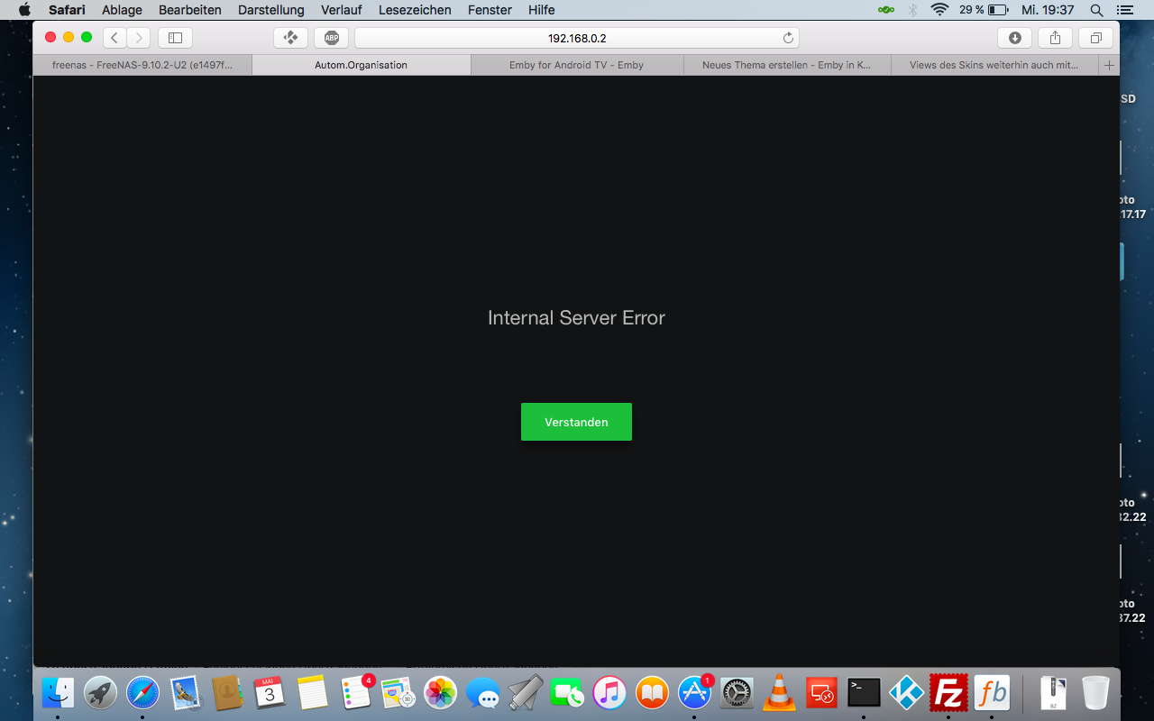

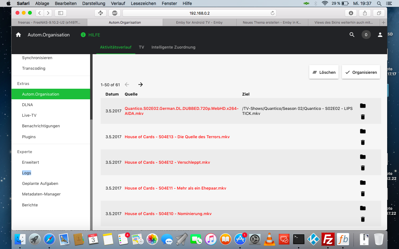

Scheint so, als wäre irgendwo tatsächlich ein Bug bei den Zugriffsrechten gewesen, wo genau kann ich nicht sagen. Habe emby nochmal neu installiert, dass den User emby und die Gruppe emby mit der uuid des Benutzers vom Plugin erstellt, die Pfade im Jail gemountet und jetzt fubktiert die automatische Organisation, und das speichern der Medien-Daten.
Danke für die Antworten!
Ach, da habe ich vergessen zu erwähnen.

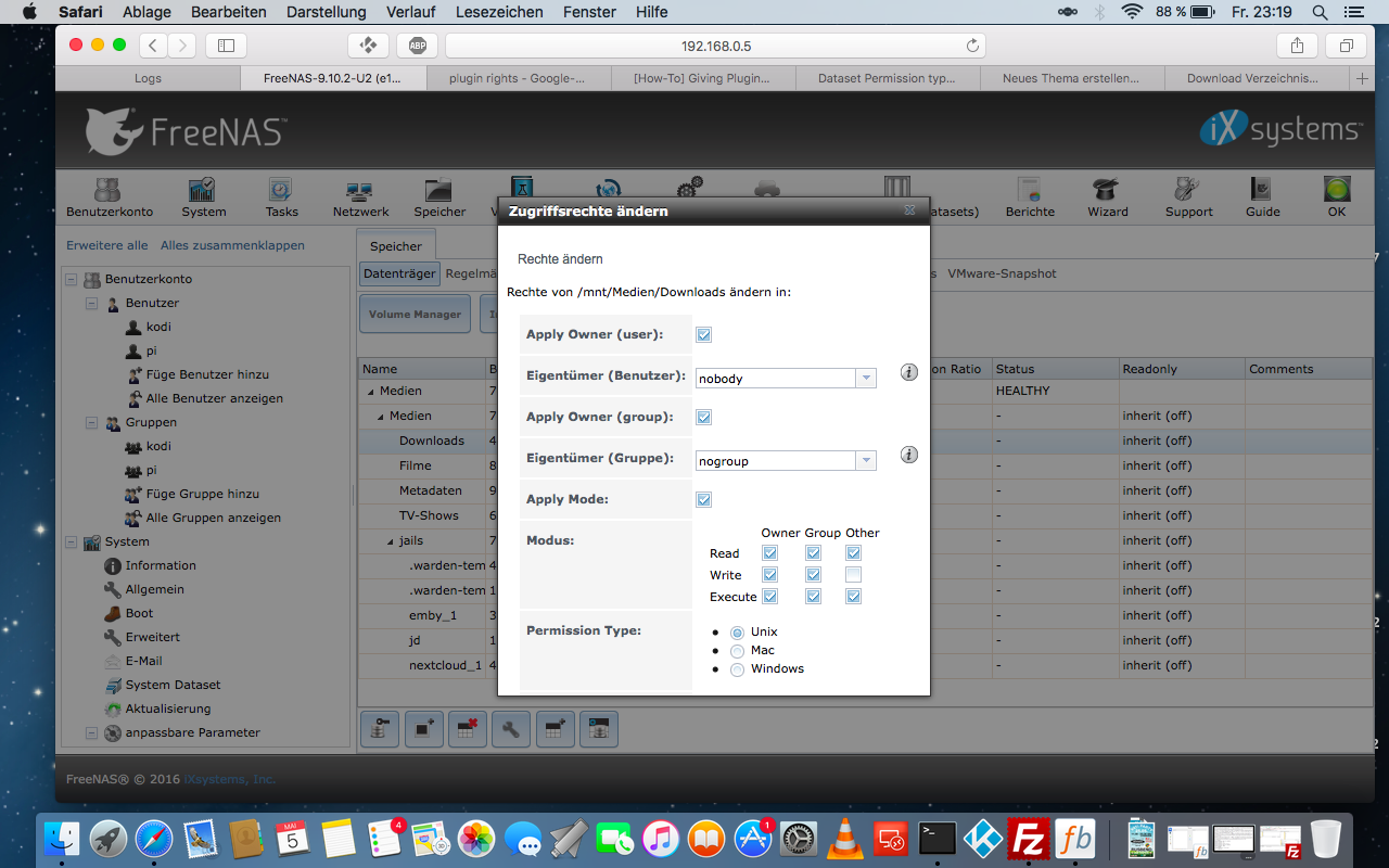

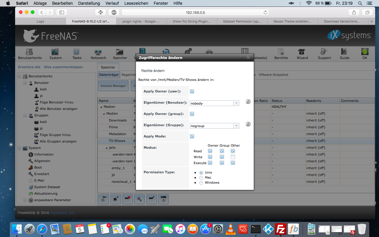

Habe schon einen User emby mit der selben UID des Users im Plugin erstellt und dem dann volle Rechte gegeben. Leider hat das auch nicht funktioniert.
Moin,
ich arbeite schon länger mit dem Emby Media Server.
Läuft soweit auch alles gut, jetzt wollte ich die Abläufe automatisieren.Momentan benenne ich meine Downloads/Rips it dem FileBot um, um verschiebe sie dann in das jeweilige TV Verzeichnis.
Diesen Vorgang würde ich am liebsten automatisieren.
Leider habe ich komischerweise Berechtigungsprobleme. Im Log steht beim Vorgang, dass Emby keine Rechte zum schreiben hat. Jedoch weiß ich nicht so recht warum.In FreeNAS habe ich das Download Verzeichnis unter /mnt gemountet, das TV Verzeichnis ist unter /media gemountet.
Leider lassen sich weder die Metadaten in den Verzeichnissen der Serien speichern, noch kann Emby diese umbenennen/verschieben.
Hat wer eine Idee?
Schalte dich mal auf die DB, und schau dann mal ob die Dateipfade in der jeweiligen Tabelle richtig sind. Also Pfadangaben und Benutzer/Passwort sollte beides in einer Spalte sein.

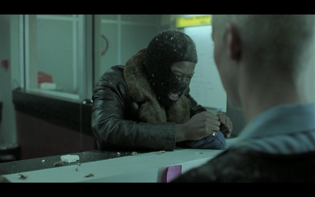

Kann es sein, dass Sky das Skygo Bild heute nochmal extra durch nen Toaster oder Gameboy filtert?
Ist ja schrecklich das Bild.
An der Leitung kann es nicht liegen, Gerät hat 11,2 Mbit/s zur Verfügung.
