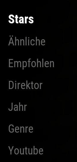

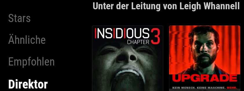

Ich danke euch allen recht herzlich, die gröbsten Schönheitsfehler hab ich raus und es funktionieren auch die richtigen Weiterleitungen
Habe mal die Datei angehängt, wenn jemand auch die kleinen Schönheitsfehler nerven.

Du kannst in der addon.xml deines aktiven Skins den Wert <[definition=12,0]debug[/definition]> auf "true" setzen........
Hallo don,
Coole Sache, hatte das gar nicht auf dem Schirm, denn ich dachte das wäre das selbe wie die [definition=12,4][definition='1','3']Debug[/definition][/definition] [definition=12,8]Logging[/definition] Funktion in Kodi.
Schon doof das man nicht alles in der strings.po ändern kann. Im Grunde ein toller Skin, aber mit schwächen die nicht sein sollten.

Leider funktioniert das ganze nicht, sobald ich die Namen überschreibe, werden sie zwar angezeigt, jedoch ohne Funktion, sprich ich seh zwar die deutschen Namen, aber es wird mir nichts mehr angezeigt. Scheint so als müsse ich mit diesen Manko leben müssen.

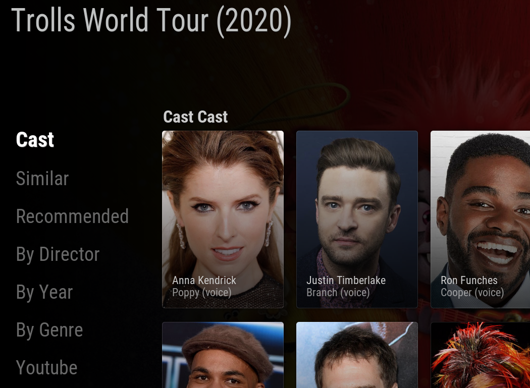

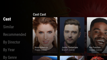

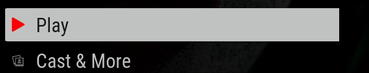

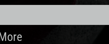

Hallo Bordies,
Ich bin am Verzweifeln mit dem AuraMod.
Der Mod an und für sich ist für meine Wüsche nahe perfekt, es stören mich nur 2 kleine
oder auch größere Dinge, die man sehr schön auf den Bildern sehen kann.
Die englischen Begriffe möchte ich eindeutschen, jedoch wo finde ich diese Wörter?
Im Auto Skin hab ich nichts gefunden und auch nicht in OpenInfo, vielleicht kann mir da einer einen Tip geben,
wie ich den Skin so umbenennen kann.
Cast = Filmbesetzung
Similar = Ähnlich Filme
Recommended = Empfohlen
By Director = Nach Direktor suchen
By Year = Nach Jahr suchen
By Genre = Nach Genre suchen
Play = Abspielen
Cast & More = Besetzung & mehr
