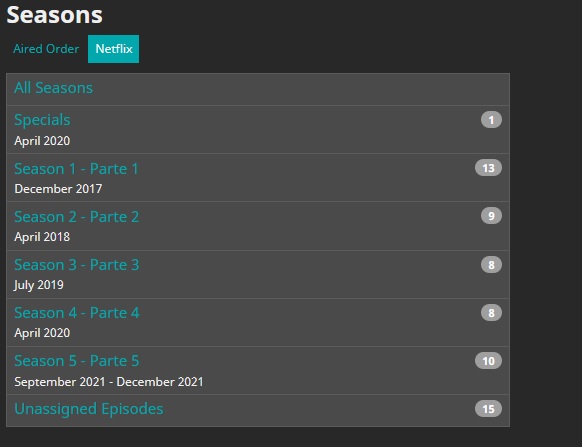

Moin,
bei TVDB gibt es die Netflix Order wie bekomme ich die in Kodi rein?

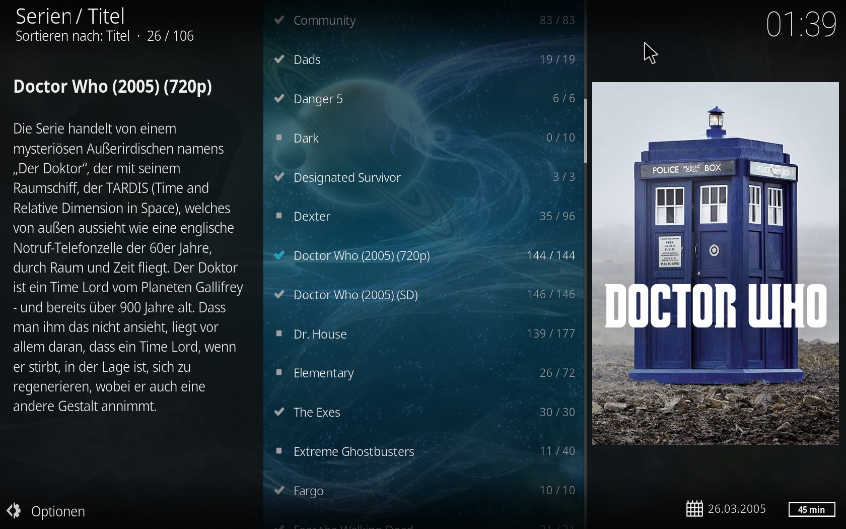

Servus, mal ne Frage, ist es möglich Serien oder auch FIlme in Verschiedenen Qualitätsstufen zu Sortieren in irgendeiner Form.
Also bei der Serie als Beispiel, ich habe Doctor Who einmal in SD und einmal in 720p. Aber der Eintrag ist nur Doctor Who und die folgen sind dann alle doppelt aufgelistet, sieht etwas unschön aus.
Sinnvoller wäre einfach 2 EinträgeBei Filmen brauch man das ja nicht aber wie wäre es mit z.b. da wo man auswählt, Genre, Regisseur, Studio usw. noch ein Punkt zu haben HD, 4k usw...
