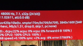

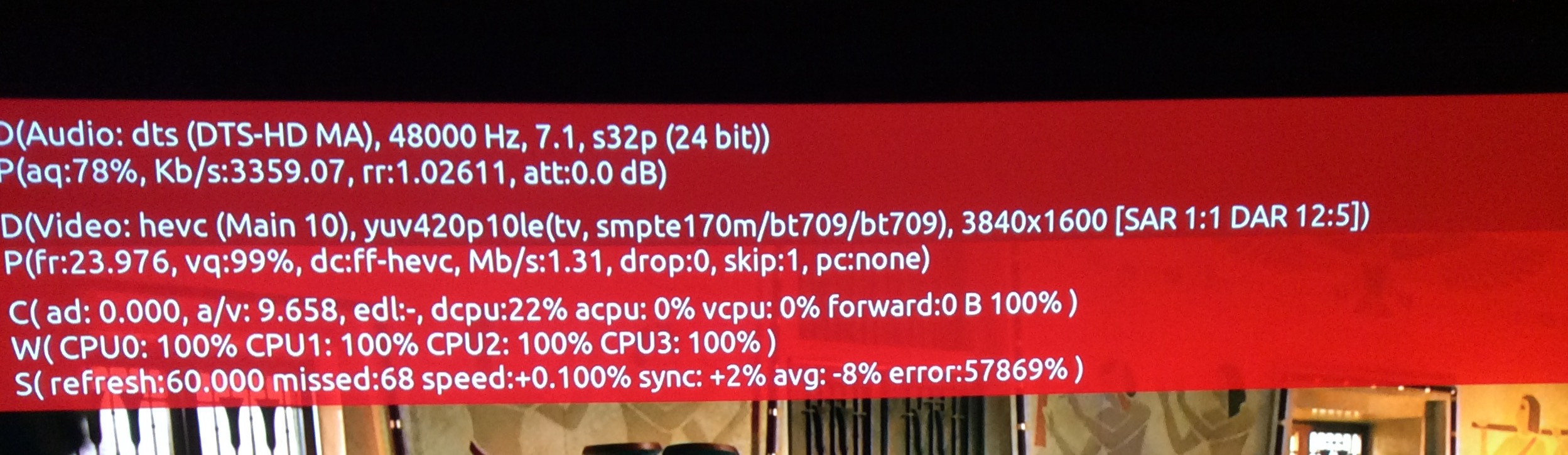

    Hallo.
    Ich brauch mal bitte eure Hilfe und euren Rat.
    Seit ein paar Tagen guck ich auf einem neuem 65" Samsung UHD angeschlossen via Harmann AVR370 und meiner doch schon älteren Zotac ID 80 (AtomD 2700, 4GB, GT520 u. akt. Libreelec auf SSD).
    Eingestellt auf 1920x1080, 60HZ.
    UHD kann ich nicht gucken, irgendwas zickt bei meinem lokalen Filmmaterial 3840x1600, DTSHD rum, Ton geht einwandfrei, Bild starke Klötzchenbildung und steht zeitweise.
    Die Werte sagen wohl dass meine CPU zu schwach ist....Korrekt?
