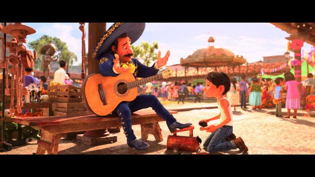

MadVR kannst du aber nicht als Referenz nehmen. Das ist absolut übersättigt.
Anbei die Szene aus der normalen BluRay Version.
Die ist wirklich übersättigt, das stimmt.
Ich habe dieses Beispiel nur aus der gelinkten Seite übernommen, weil es verdeutlicht, dass es wohl nur eine Frage der Software zu sein scheint.
Hoffentlich wird das in der finalen Version noch besser. -
und wegen dem HDR, das sieht auf einem SDR Fernseher eben scheisse aus , er kann halt mit dem Eingangsmaterial nix anfangern. und da fehlen dann kontrast und farben.
Meinst du damit, dass es bei diesem Rest-Graustich bleiben wird, den es jetzt hat?
Also egal was die an der Software noch drehen und verbessern?
Weil es hat sich wirklich von 17.6 auf 18 Alpha 2 einiges daran getan. Deswegen meine Hoffnung.Anhänge (aus dem Link):
1: Kodi 17.6
2: Kodi 18 (so sieht es jetzt aus)
3: Kodi 17.6 DSPlayer + MadVR -
