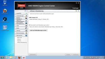

Welchen Catalyst hast du jetzt installiert?
12.8?Das mit dem Vollbild hat auch keinen Einfluss auf den Ton!
jep genau die 12.8 Vers.
Ich werde jetzt nochmal alles löschen und das System neu aufsetzen und dann direkt den neuen Catalyst installisieren, mal schauen ob es dann klappt
also ich habe den Catalyst nochmals installiert, aktuelle Version keine veränderung, immer noch kein DTS-HD

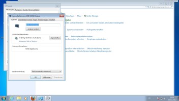

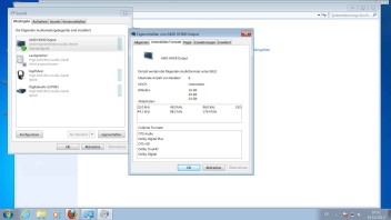

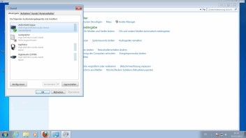

da sind die screenshotsExterner Inhalt s7.directupload.netInhalte von externen Seiten werden ohne Ihre Zustimmung nicht automatisch geladen und angezeigt.Externer Inhalt s7.directupload.netInhalte von externen Seiten werden ohne Ihre Zustimmung nicht automatisch geladen und angezeigt.Externer Inhalt s1.directupload.netInhalte von externen Seiten werden ohne Ihre Zustimmung nicht automatisch geladen und angezeigt.Externer Inhalt s14.directupload.netInhalte von externen Seiten werden ohne Ihre Zustimmung nicht automatisch geladen und angezeigt. -
Audioausgabe HDMI
Lautsprecherkonfiguration 5.1
Lautstärke bei Downmix erhöhen Ein
Receiver unterstüzt Dolby Digital Ein
Receiver unterstüzt DTS-HD Master Ein
Receiver erhält übrige DTS-Formate LPCM
Receiver unterstüzt Dolby Digital Plus Ein
Receiver unterstüzt Dolby TrueHD Ein
Receiver unterstüzt Lossless Packing Ein
Audio Ausgabegerät WASAPI AMD HDMI OUTbei den normalen AV Settings was meinst du da genau ?

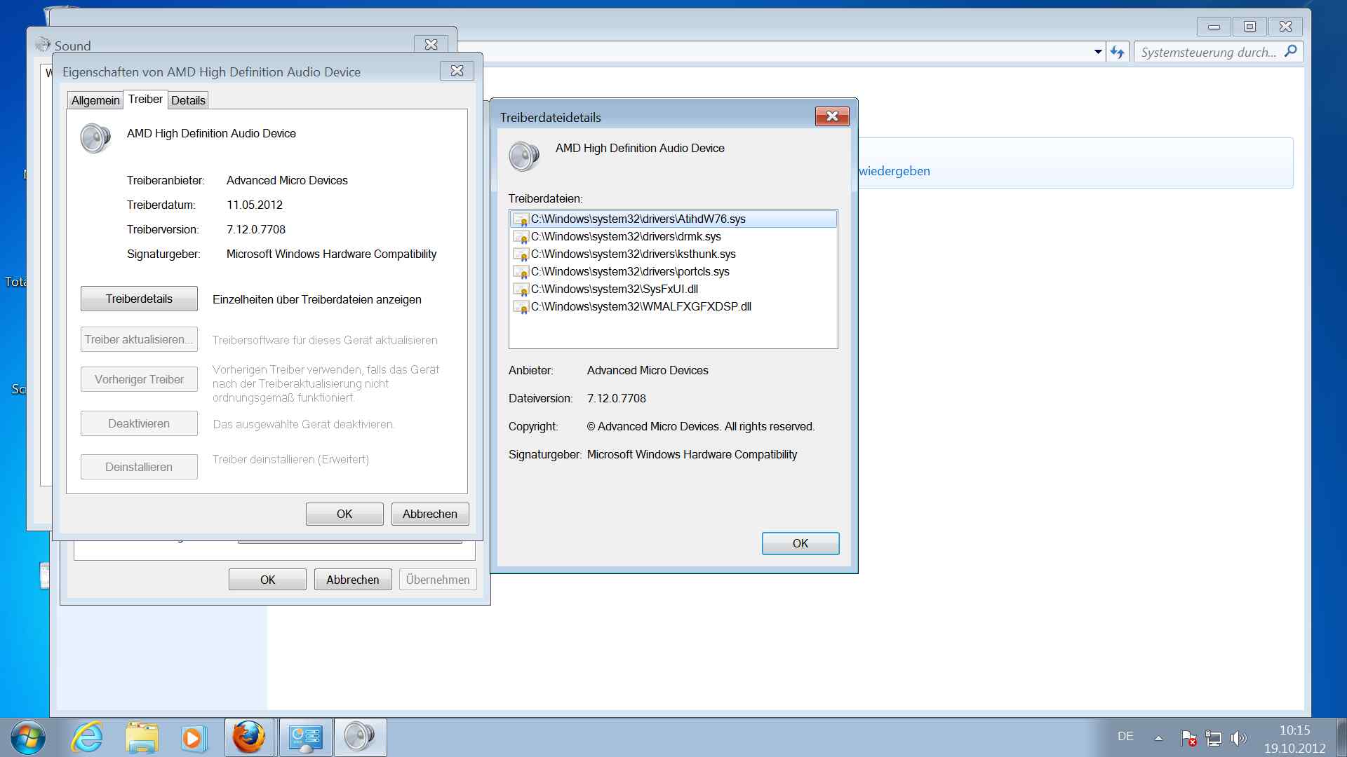

Nein, nicht der RealtekHD...das ist was anderes...du brauchst den HD Audio-Treiber aus dem Catalyst:
http://support.amd.com/us/gpudownload/Pages/index.aspx
Ich habe mir jetzt den neusten Catalyst per autom. Treibererkennung installiert, den anderen RealtekHD Treiber habe ich komp. gelöscht. Xbmc 11 + HD Audio habe ich auch nochmal neu installiert. Das Problem besteht immer noch , er kann das Audiogerät nich installisieren. DTS-HD kein Ton+Ruckler DTS Normal Alles Super. -
Die Realtek Treiber sind irrelevant...du benoetigst den HD Audio Treiber fuer HDMI!

also ein Treiber für HD Audio HDMI habe ich installiert, der ist ja im dem Realtek Build dabei, kannst du mir vieleicht mal einen link sagen welchen du installiert hast ? Bzw wo du deinen her hast.
Danke
Sicher das du überhaupt schon die aktuellen Treiber installiert hast ? aktuell = neuest von Webseite. Auf keinen Fall die von der mitgelieferten CD, diese sind eigentlich IMMER komplett veraltet.
