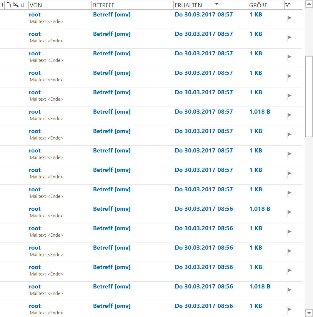

    Habe die Bewegungserkennung bei der Kamera aktiviert und Dein Script per SSH gestartet - dann in die Kamera gewunken - dann meldete sich umgehend das E-Mail-Postfach.
    Super Klasse, horschte!
    Es scheint ein Problem mit dem Schreibtrigger zu geben. Ist wohl nicht optimal. Habe insgesamt 26 E-Mail erhalten, das beigefügte Bild ist nur ein Ausschnitt. Die Kamera muss wohl den Schreibvorgang immer wieder neu starten. Anders kann ich mir das nicht erklären.

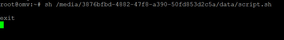

    horschte, ich kann es über SSH ausführen aber ob es fehlerfrei ist? ...
    Nach Befehlseingabe startet offensichtlich das Script, aber dann passiert nicht mehr viel sichtbares. Habe dann Enter gedrückt, um zu sehen, ob das Terminal noch reagiert.
    Habe dann versucht über exit das Ganze abzubrechen. Passiert auch nix.
    Die Anzeige ist jetzt so seit 5 Minuten, kann nur Putty komplett schließen.
    Muss das so sein?

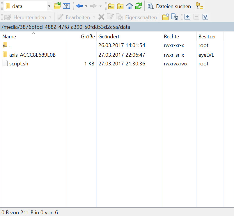

    Habe mich heute erst einmal mit Linux-Grundlagen auseinandersetzen müssen (was eine Weile gedauert hat), bis ich Dein Skript auch im gewünschten Verzeichnis anlegen konnte.
    Das ist erstmal ein kleiner Erfolg über den ich mich freue.
    Dann habe ich den Pfad im Skript, so wie angelegt, eingetragen.

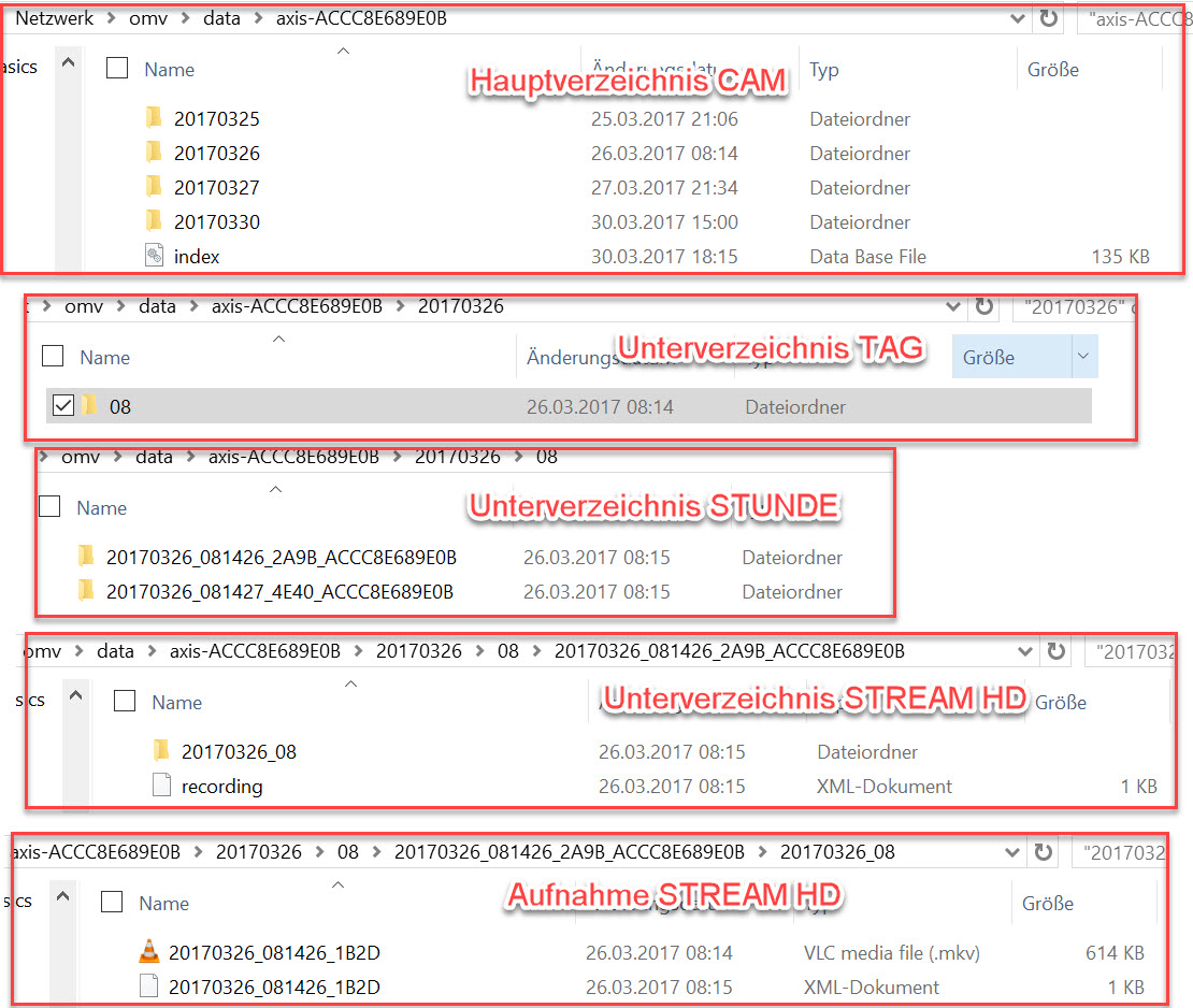

    Die Kamera erstellt automatisch für jeden Tag ein Unterverzeichnis. Kann der Befehl so trotzdem eingesetzt werden, da er nur das Hauptverzeichnis überwacht und trotzdem beim Schreiben im einen dieser Unterverzeichnisse auslöst?

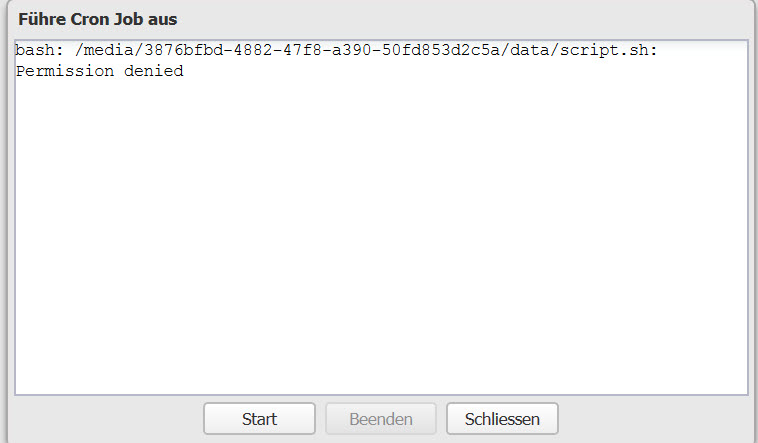

    Bei der OMV Aufgabenplanung (dafür habe ich mich entschieden, da systemd mit mir "nicht spricht" :D ) muss man einen Befehl eintragen.
    Bloß welchen?
    Habe da einfach mal inotify reingeschrieben (Ich hoffe Du schlägst jetzt nicht auf Deine Tastatur), passiert natürlich nix.
    Kannst Du bitte weiterhelfen?

    Die Kamera zeichnet in einem Ordner des OMV-Systems auf. Der Ordner ist einem Benutzer mit entsprechender Quota zugewiesen. So könnte man sich den Start des Schreibvorganges als Trigger wählen.
