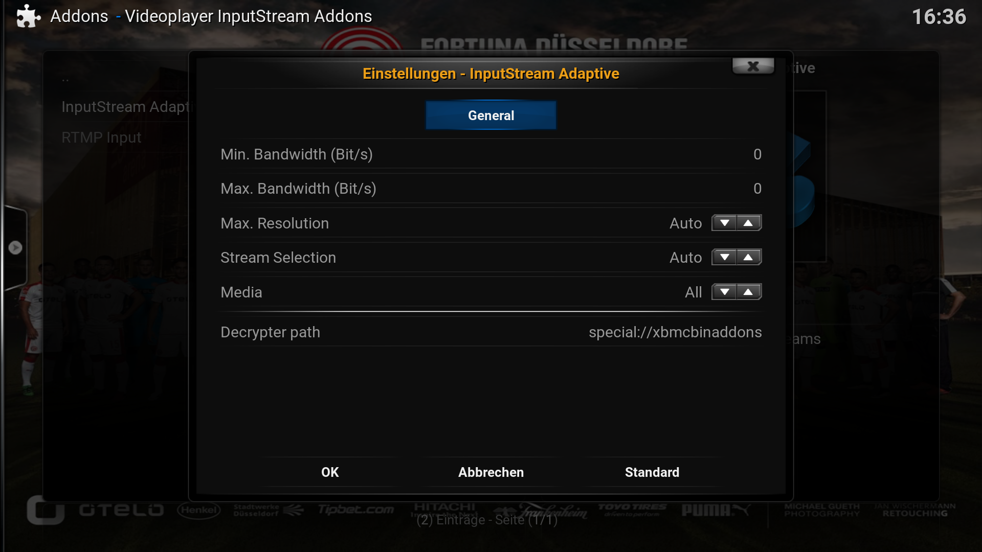

"InputStream Adaptive" und "RTMP Input" sind beide aktiviert.
In den Einstellungen des Addons muss nichts vorgenommen werden?

Aber zu deiner Frage mit Inputstream: Ich habe unter "Benutzer-Addons" das Addon "InputStream Adaptive" aktiviert. Ist das das, was du meinst? War mir bis dato nicht bewusst, dass ich das habe und ich habe auch nicht wirklich eine Änderung beim Abspielen meiner Streams bemerkt.
