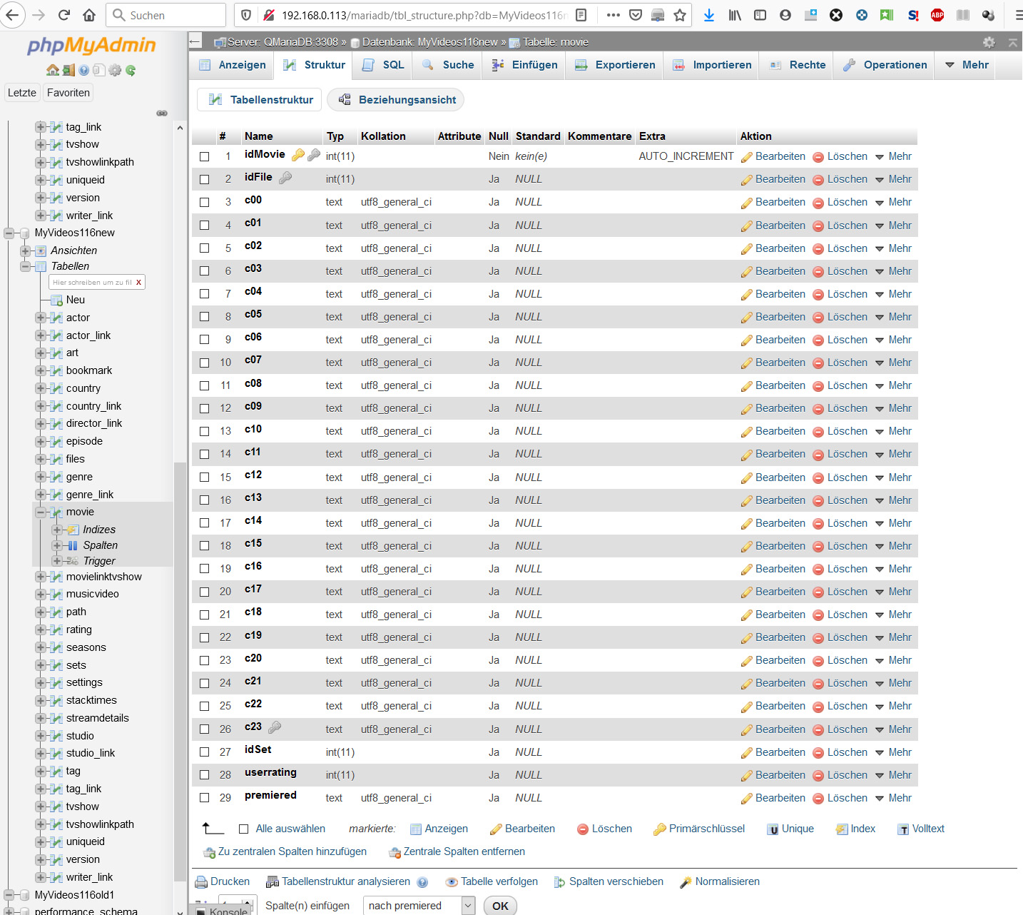

Zur Frage von Date-Added: In meiner neuen Datenbank (nach der Umstellung auf die zentrale Datenbank) hat bei DateAdded jetzt eben bei allen Filmen den 7.11.2020 stehen! Das stimmt aber natürlich nicht. Meine alte Datenbank vom Wohnzimmer hat für alle Filme den Zeitpunkt, zu dem sie tatsächlich zur Datenbank hinzugefügt wurden - und wenn ich das transferieren könnte, wäre das natürlich der Gipfel des Glücks. So wie ich es gesehen habe (und wie Du ja auch schreibst), wird das ja für die Filme, die das Watched-Flag haben, sowieso schon gemacht, es wäre aber natürlich super, wenn man es für einfach alle Filme haben könnte, das Verfahren dürfte sich kaum unterscheiden, jetzt wo wir den UPDATE-Trick von Shuddery kennen. Vermutlich ist die Abfrage sogar einfacher.

Zugleich noch eine neue Frage: mit dieser Methode müsste es doch auch möglich sein, die in meiner ursprünglichen Datenbank gespeicherten "DateAdded" Einträge für Filme auszulesen und sie dann auch entsprechend umzuwandeln? Das wäre wirklich genial, wenn ich das auch noch hinbekäme, denn meine alte Datenbank beginnt im Jahr 2002 und ich fände es einfach schade, das zu verlieren. Vielleicht kannst Du mir da auf die Sprünge helfen!

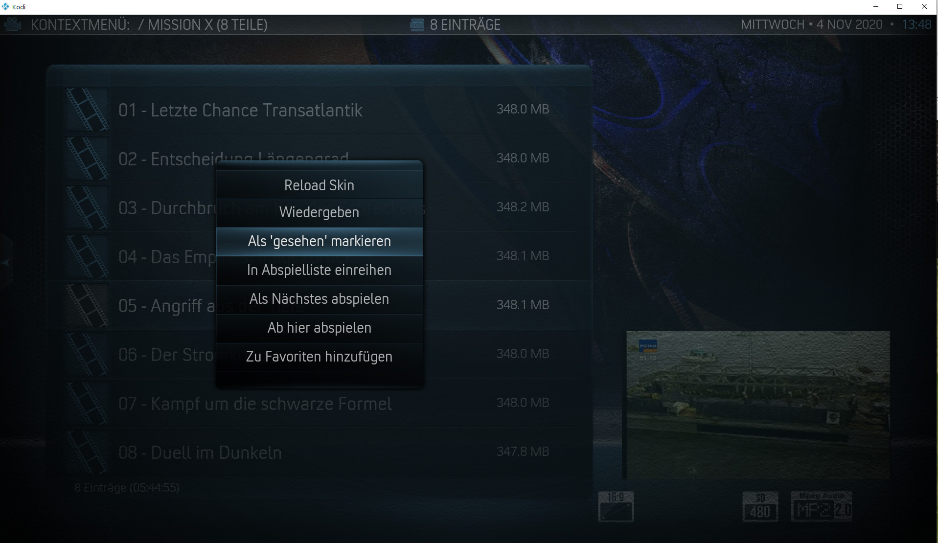

Wenn ich da etwas ansehe, wird es als gesehen markiert, wenn ich über das Kontextmenü gehe, kann ich Files als gesehen oder ungesehen markieren.
Hoffentlich habe ich Deine Frage richtig verstanden, wir bringen irgendwie oft Datenbank und Bibliothek durcheinander. Ich hab's jetzt aber drei Mal durchgelesen, ich glaube jetzt stimmt's.
Wichtig noch zu erwähnen, dass die Option "als gesehen markieren" erst verfügbar ist, wenn Kodi alle Metadaten eingelesen hat, geht zwar schnell, aber dauert einen kurzen Moment!

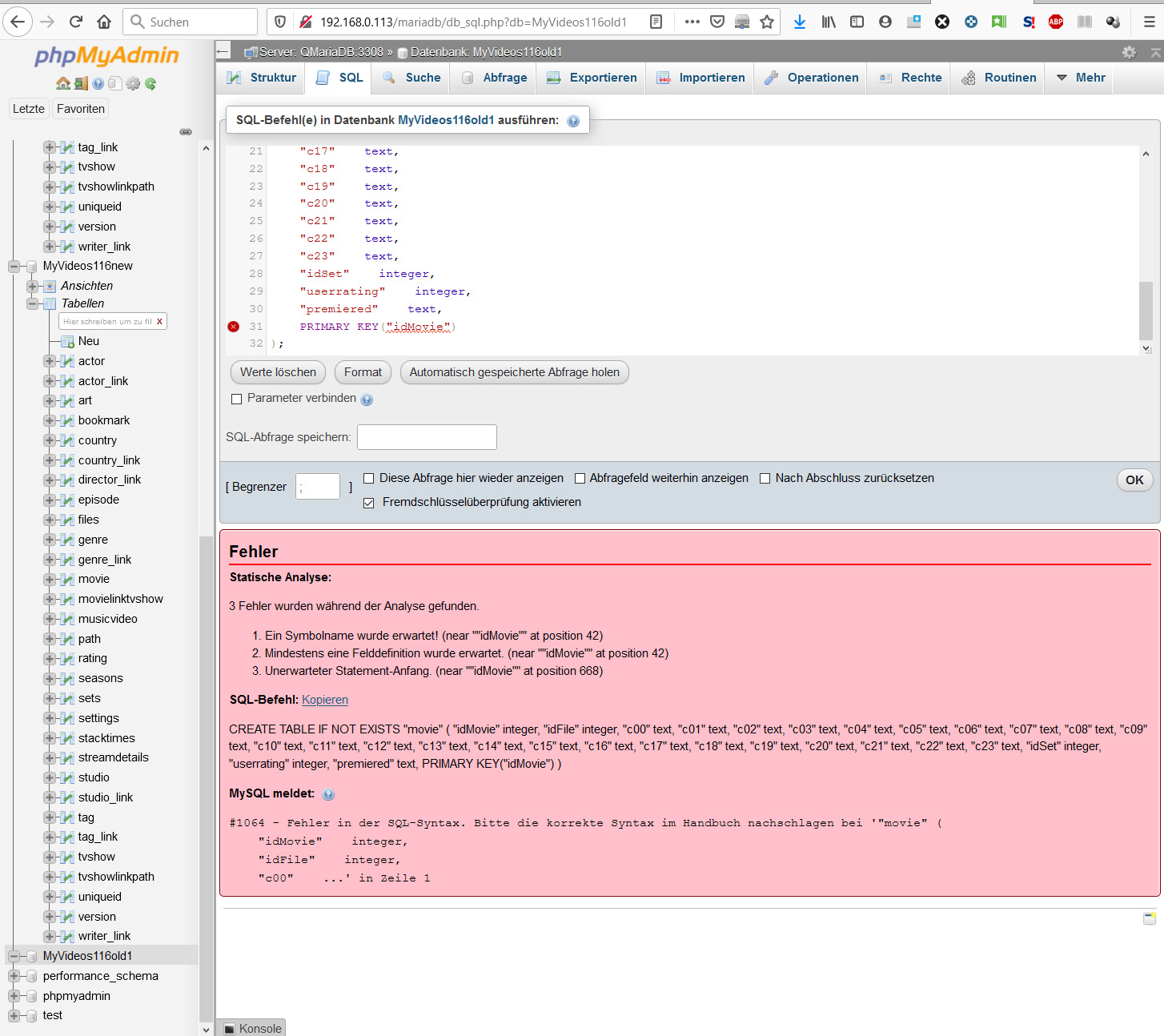

Guten Morgen!

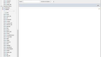

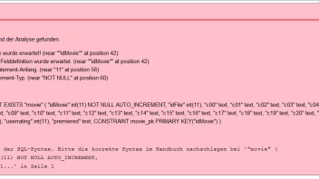

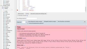

Habe das komplette File bearbeitet und es in die neue Datenbank importiert. Das hier kommt:
Fehler
Statische Analyse:
3 Fehler wurden während der Analyse gefunden.- Ein Symbolname wurde erwartet! (near ""idFile"" at position 39)
- Mindestens eine Felddefinition wurde erwartet. (near ""idFile"" at position 39)
- Unerwarteter Statement-Anfang. (near ""idFile"" at position 177)
SQL-Befehl: Kopieren
CREATE TABLE IF NOT EXISTS "files" ( "idFile" integer, "idPath" integer, "strFilename" text, "playCount" integer, "lastPlayed" text, "dateAdded" text, PRIMARY KEY("idFile"))
MySQL meldet:Externer Inhalt 192.168.0.113Inhalte von externen Seiten werden ohne Ihre Zustimmung nicht automatisch geladen und angezeigt.
#1064 - Fehler in der SQL-Syntax. Bitte die korrekte Syntax im Handbuch nachschlagen bei '"files" ("idFile" integer,
"idPath" integer,
"strFilename" text,
"pl...' in Zeile 1

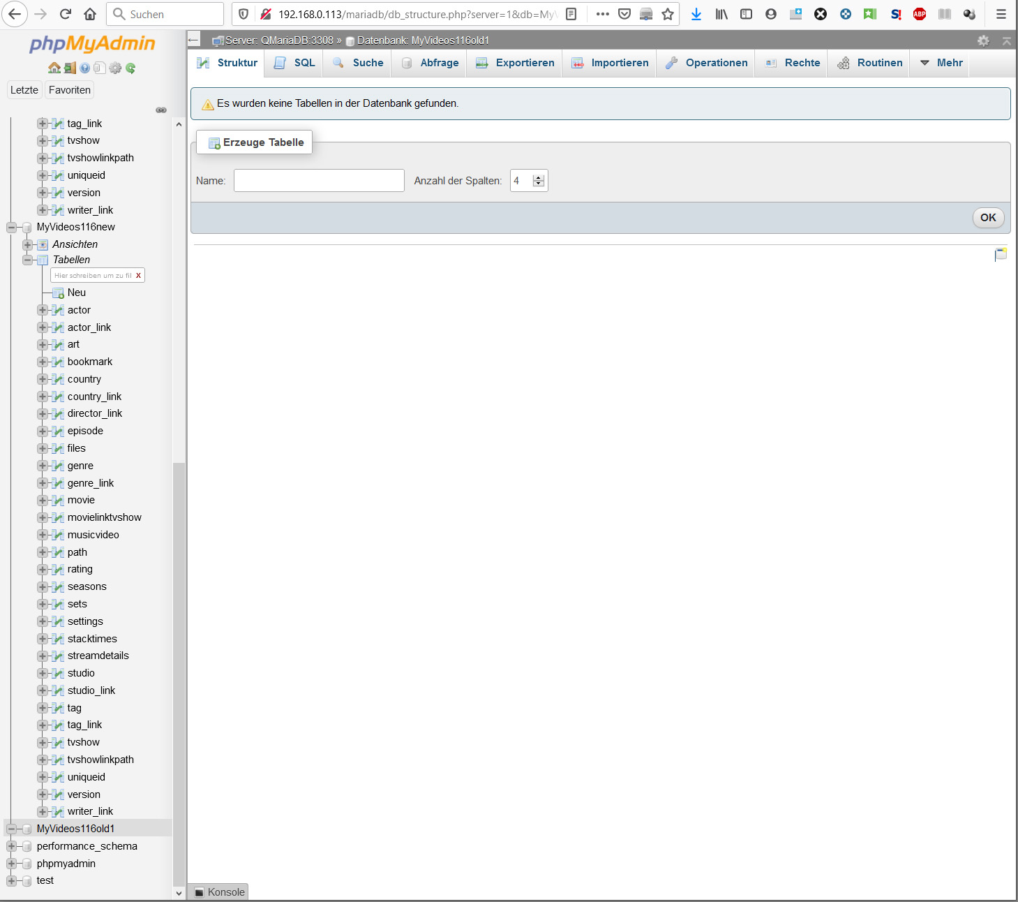

So, die Datenbank-Kopie konnte ich jetzt löschen, indem ich sie einfach im Dateisystem gelöscht habe. Eine neue Kopie habe ich auch wieder erstellt, aber der Import funktioniert leider nicht. Das was ich in den Links und mit Google zur Konvertierun von SQLite zu MariaDB/MySQL finde, ist entweder höllisch kompliziertes Commanline-Zeug mit Perl und was weiß ich was oder schweineteuer.
Sieht dann wohl doch nach Handarbeit aus. Schade, hatte mich schon gefreut. Aber ich hab es mal ausgerechnet, wenn ich die Dateien von Hand durchgehe und parallel am Laptop in der neuen Datenbank mit "als gesehen markieren" abhake, dann brauche ich, wenn ich jeden Tag eine Stunde mache, so ungefähr bis Mitte März. Das ist ja absehbar, bin es von Kodi ja gewöhnt, dass man für etwas, wofür man eine Stunde veranschlagt hat, dann am Ende ein halbes Jahr braucht. Etwas frustrierend bleibt das dennoch.
