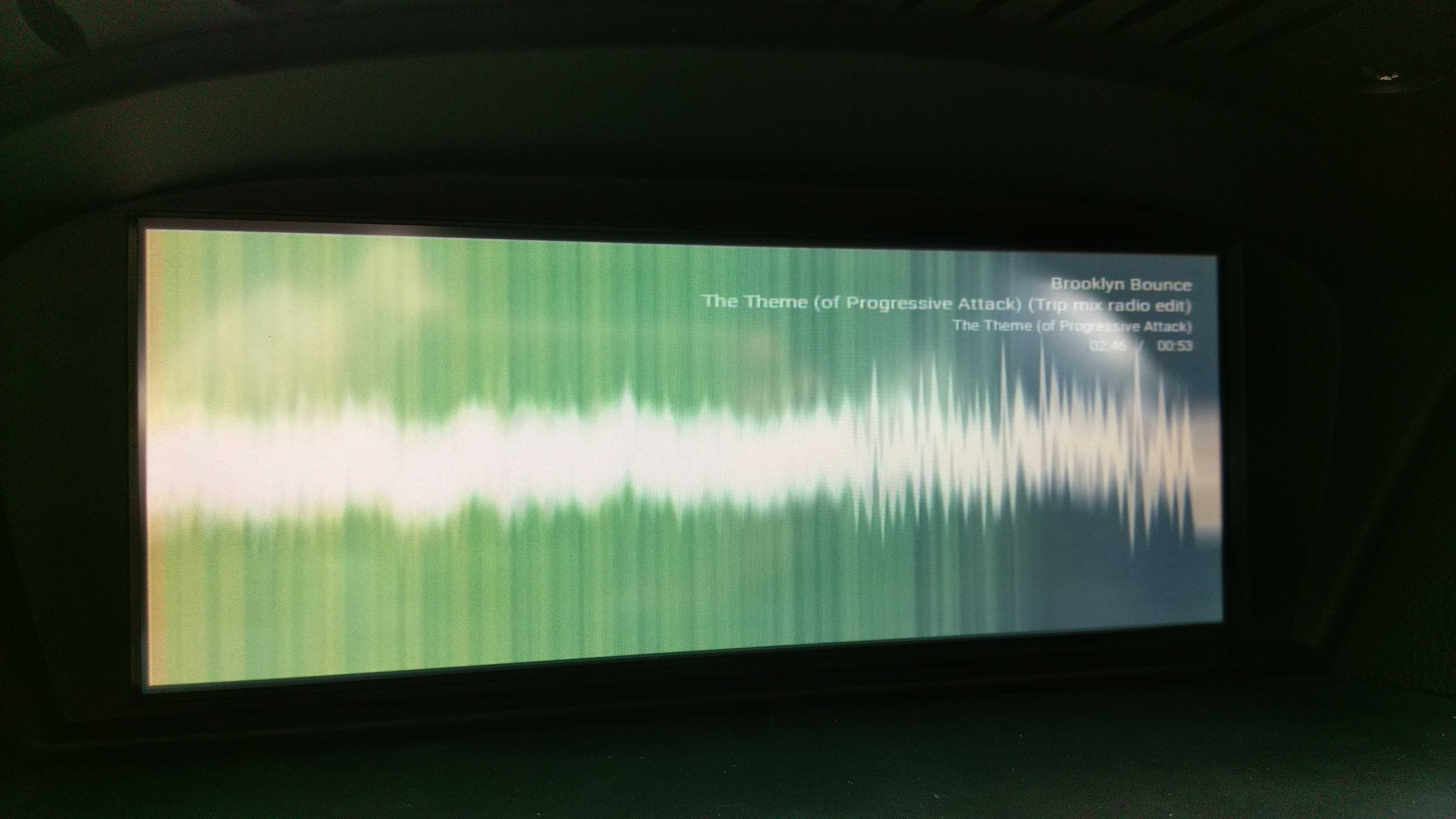

Hallo
Habe es mit Verschiedenen Skins und Plattformen versucht immer geht das in den Vollbildmodus.
Kodi mit Windows
Kodi mit OSMC
Kodi mit Libreelec
Hatte gelesen das es mit dem Bildschirmschoner zusammen hängt, diesen habe ich aber Deaktiviert.
Die Bilder von dir zeigen aber nicht den Player Modus. Also ich meine wenn die Musik läuft geht Kodi nach ein paar Sekunden auf Vollbild und das würde ich gerne Verhindern. Aber leider weiß ich nicht wie.
mfg

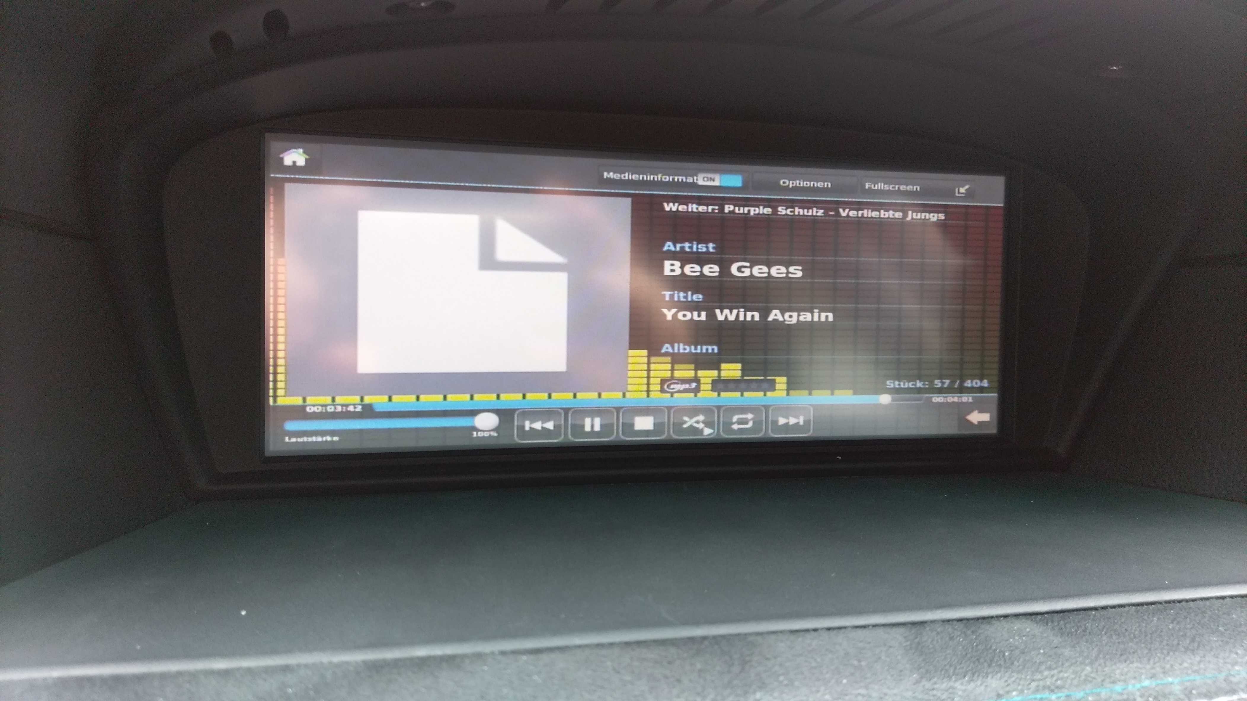

Hallo
Ja ich habe die SUFU benutzt aber nichts gefunden was mein Problem löst.
Hätte gern das die Player Controls immer sichtbar sind beim Musik Abspielen (Bild1) also dass, das Automatisches Vollbild/Visualisierung sich nicht aktiviert (Bild). Da ich KODI im Auto mit einem Raspberry und Touchscreen nutze wäre das viel Schöner und sehr Praktisch wenn die Infos zur Musik und Cover angezeigt werden.
Habe schon mehrere Skins ausprobiert und mehrere Plattformen aber immer geht Kodi auf das Automatische Vollbild. Bildschirmschoner ist auch deaktiviert.
Danke
mfg
