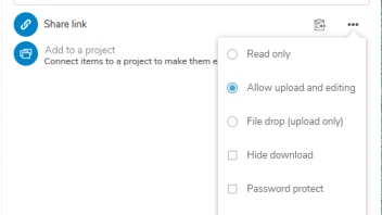

Für 2 Freunde habe ich einen "Share" Ordner erstellt, in dem Sie mir Files droppen können.Seltsamerweise klappt das wunderbar mit Dateien bis 10mb.
Alles darüber kommt eine Fehlermeldung "Unbekannter Fehler aufgetreten"Die .htaccess habe ich schon mit folgenden Werten gefüttert, leider ohne Erfolg.
