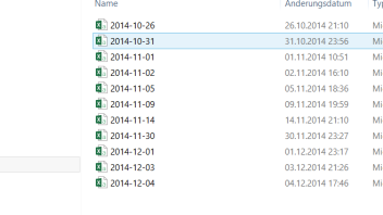

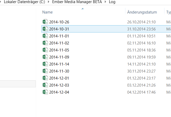

Installationspfad Ember\Logs\Log.csv
also meine logs haben als name nur nen datum
Steht was im Error-Log?
wo finde ich den?

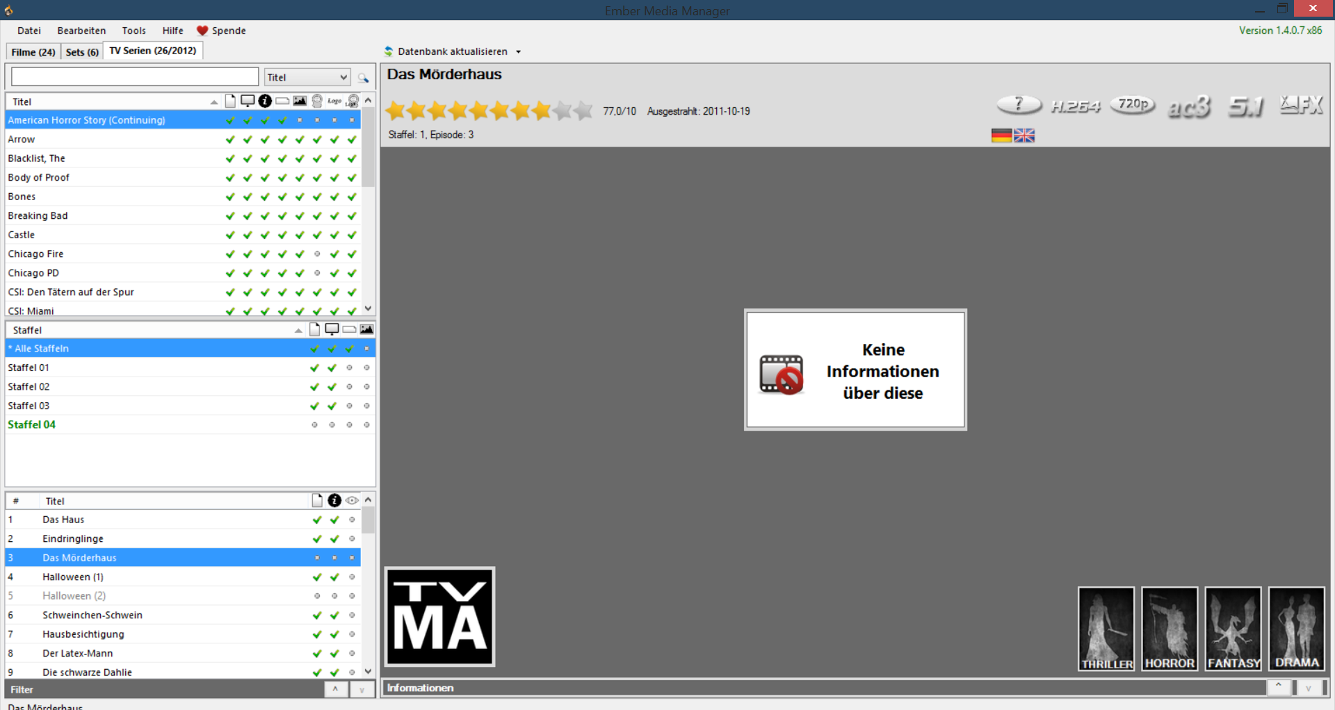

also bei f5 passiert garnix. und die fehlenden NFo´s fehlen ja nicht die werden ja erstellt von Ember nur werden sie nicht angezeigt und wenn ich auf Episode bearbeiten gehe öffnet er auch nur eine leere NFo
habe das bild mal als anhang drin
das ist dann nach dem scrapten einer Seriewo dann bei den episoden dann nicht die nfo sowie rechts keine Informationen stehen.
nutze Trakt.tv damit werden die ausgelesen, das is ja kein problem nur bei den folgen wo die NFO nicht abgehakt ist wird auch nicht angezeigt das ich sie gesehen habe. und zu dem anderen problem. nachdem ich die serie oder episode gescraptet habe fehlen bei machen dann die nfo´s

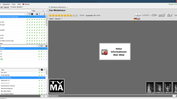

hallo habe ein kleines Problem mit der NFO bei Serien und Filmen
EMM erkennt nach dem scrapten nicht alle NFO an warum? obwohl im Ordner die NFo da ist bild 2
Ember erkennt auch nicht das ich diese Folge gesehen habe

aber eine Frage hät ich da noch. warum hab ich bei manchen Episoden kein Häckchen bei Poster und NFO? Obwohl die existieren. sie sind auch richtig benannt (z.b. Arrow - S01E01 - Die Rückkehr.nfo) also im ordner sind und bei der nächsten Epsiode wird es angezeigt. es fehlen immer mal nur vereinzelte
