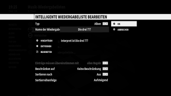

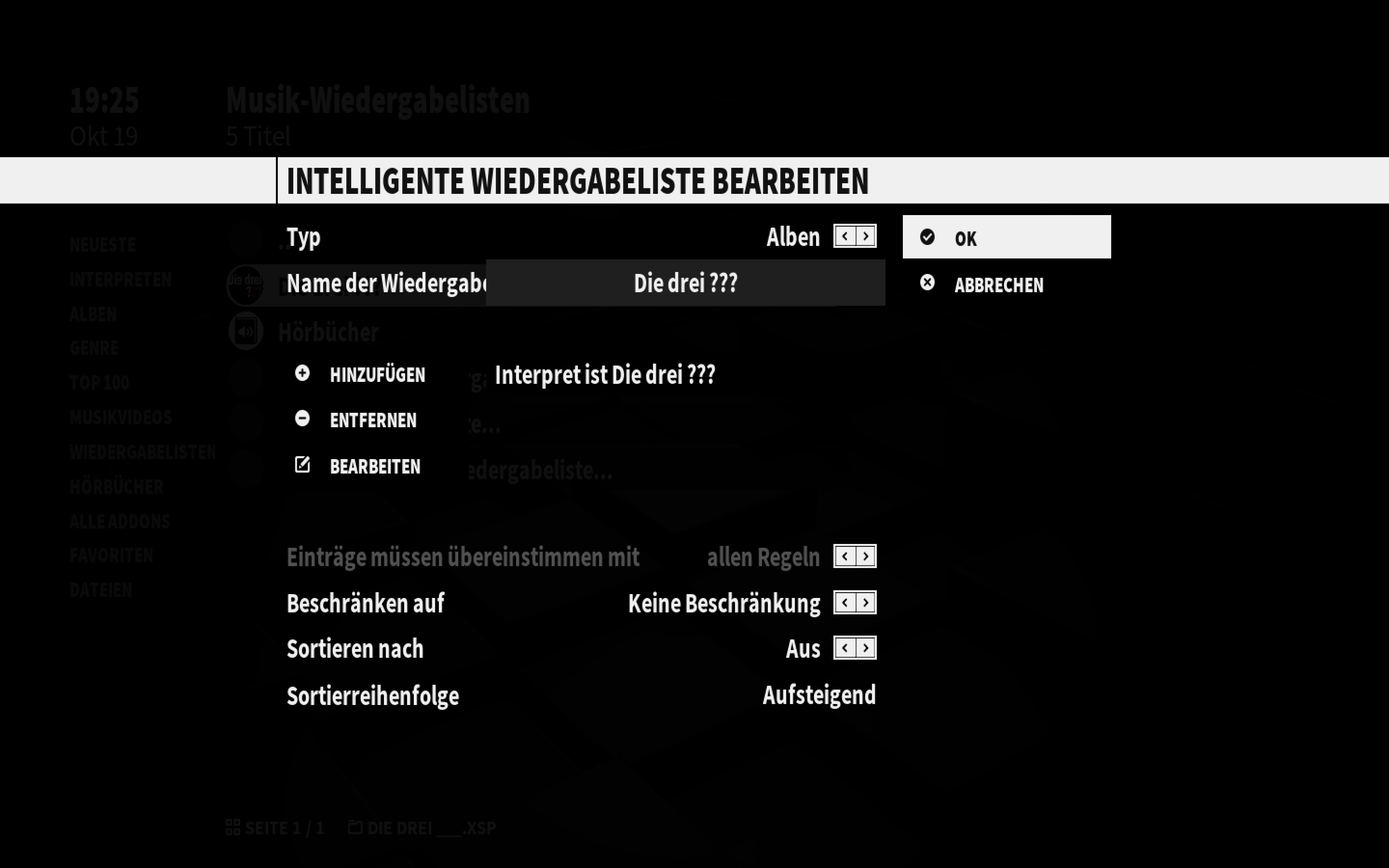

Schritt 1: "Unterordner" / "Sub-Playlists"
Zuerst die Playlists erstellen, welche nur die Sammlungen enthalten die als 1 Eintrag zusammengefasst werden sollen.
Hierzu unter "Musik -> Wiedergabelisten -> Neue intelligente Wiedergabeliste".
In meinem Fall habe ich die gewünschten Alben die zusammengefasst werden sollten (also die verschiedenen Episoden der drei ???) über eine Regel "Interpret ist..." ausgewählt, es sollte generell jedoch möglich sein, jede beliebige Regel zu nutzen. Wichtig für die von mir gewünschte Darstellung war als Typ "Alben" zu wählen.
Die "Sub-Playlist", welche im Ordner "./userdata/playlists/music/" gespeichert ist, sieht folgendermaßen aus:
<?xml version="1.0" encoding="UTF-8" standalone="yes" ?>
<smartplaylist type="albums">
<name>Die drei ???</name>
<match>all</match>
<rule field="artist" operator="is">
<value>Die drei ???</value>
</rule>
</smartplaylist>
Um dieser Playlist, welche ja als "Album" in der Top-Playlist dargestellt werden soll, ein cover und thumbnail zuzuweisen, fügt man entsprechende Bilder im gleichen Ordner ein. Beide müssen den gleichen Dateinamen wie die Playlist besitzen, wobei Cover die Endung .jpg und Thumb die Endung .tbn haben sollte. In meinem Fall habe ich nach dem ersten Schritt also folgende Dateien unter "/userdata/playlists/music/":

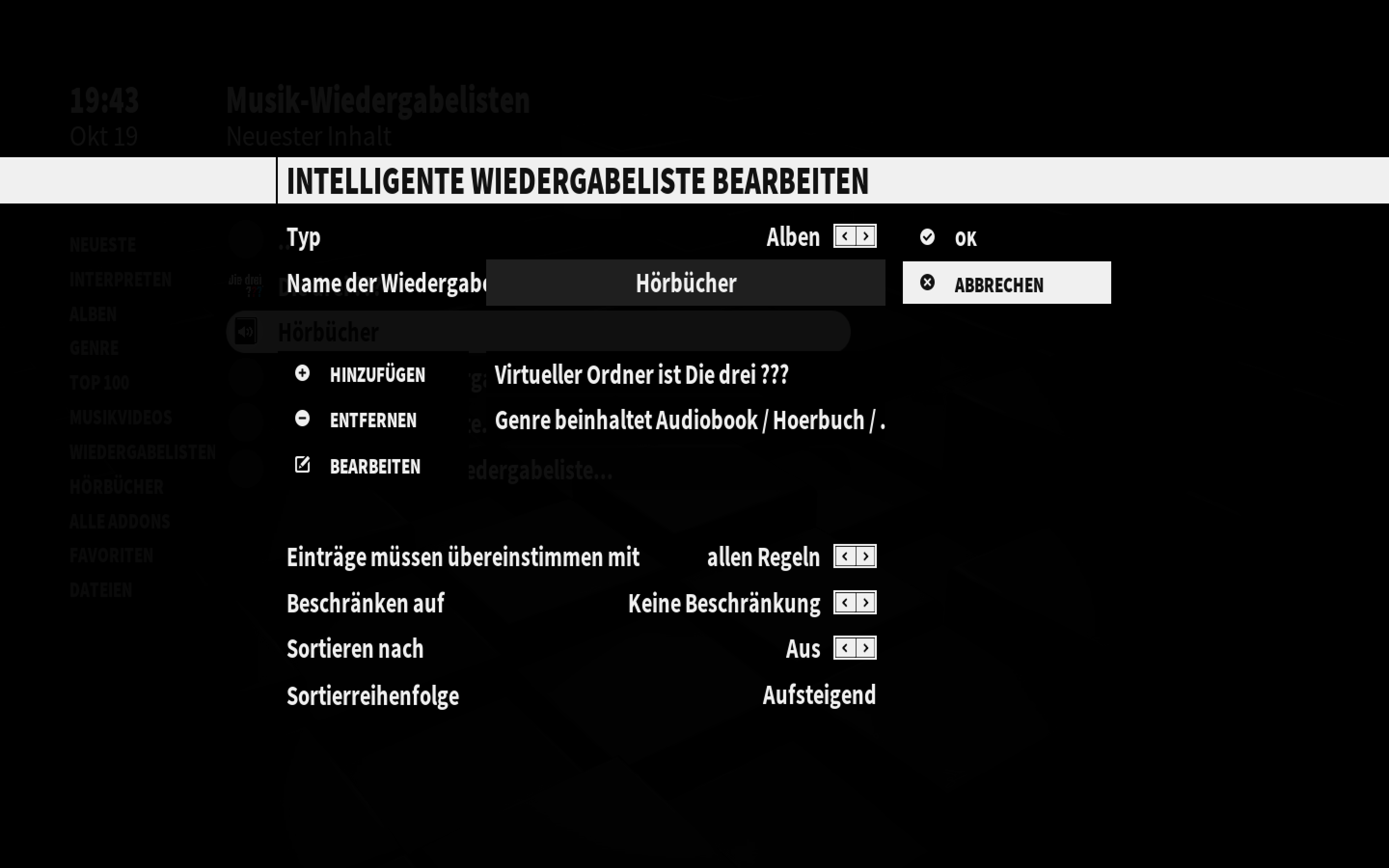

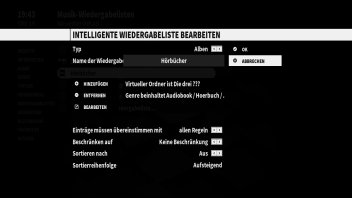

Schritt 2: "Top-Playlist"
Als nächstes werden die so zusammengefassten Alben sowie die einzelnen Alben in einer gemeinsamen Playlist integriert. (nicht kombiniert!)
Hierzu habe ich in meinem Fall zunächst die einzelnen Hörbücher mittels der Regel "Genre beinhaltet Audiobook / Hörbuch / Hörspiel" hinzugefügt. Die in Schritt 1 erstellten Smart Playlists kann man nun über folgende Regel hinzufügen: "Virtueller Ordner ist <Name der Smart Playlist>". (Über den "Durchsuchen" Button kann man sich die vorhandenen virtuellen Ordner anzeigen lassen und auswählen)
Die "Top-Playlist" sieht dann folgendermaßen aus:
<name>Hörbücher</name>
<match>one</match>
<rule field="virtualfolder" operator="is">
</rule>
<rule field="genre" operator="contains">
<value>Audiobook</value>
<value>Hoerbuch</value>
<value>Hoerspiel</value>
<value>Hörbuch</value>
<value>Hörbuch & Gesprochene Inhalte</value>
<value>Hörspiel</value>
</rule>
</smartplaylist>
Alles anzeigen
Auch der Top-Playlist habe ich wie in Schritt 1 einen Thumb und Cover zugewiesen.

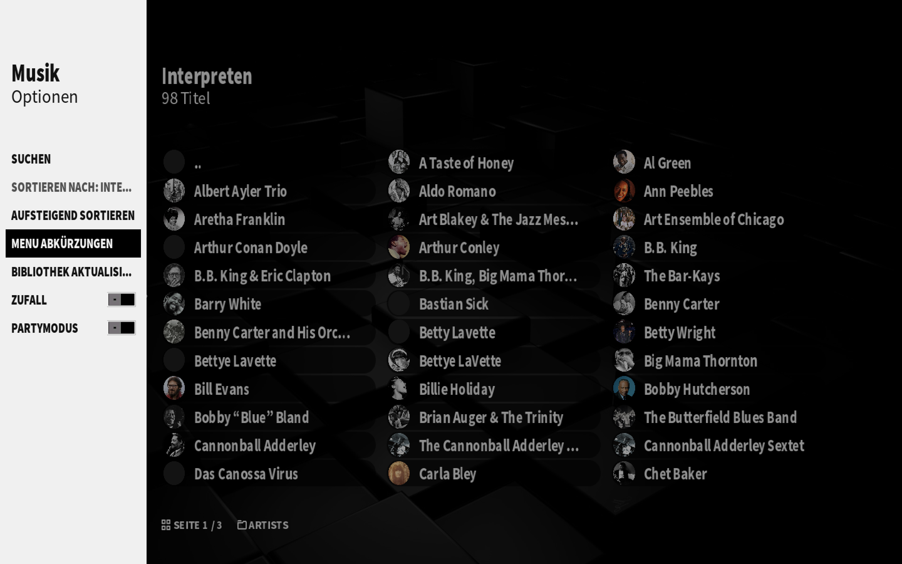

Im Skin Maximinimalism, gibt es zusätzlich noch die Möglichkeit der sogenannten "Menü Abkürzungen". Eine solche Abkürzung fügt man hinzu, in dem man das "versteckte" Optionen Menü am linken Bildschirmrand durch (evtl. mehrmaliges) drücken der "linken Pfeil-/Cursortaste" einblenden lässt.
In diesem Menü wählt man nun "Menü Abkürzungen" und dann "Music Playlist hinzufügen" und wählt die Top-Playlist (hier: Hörbücher) aus.

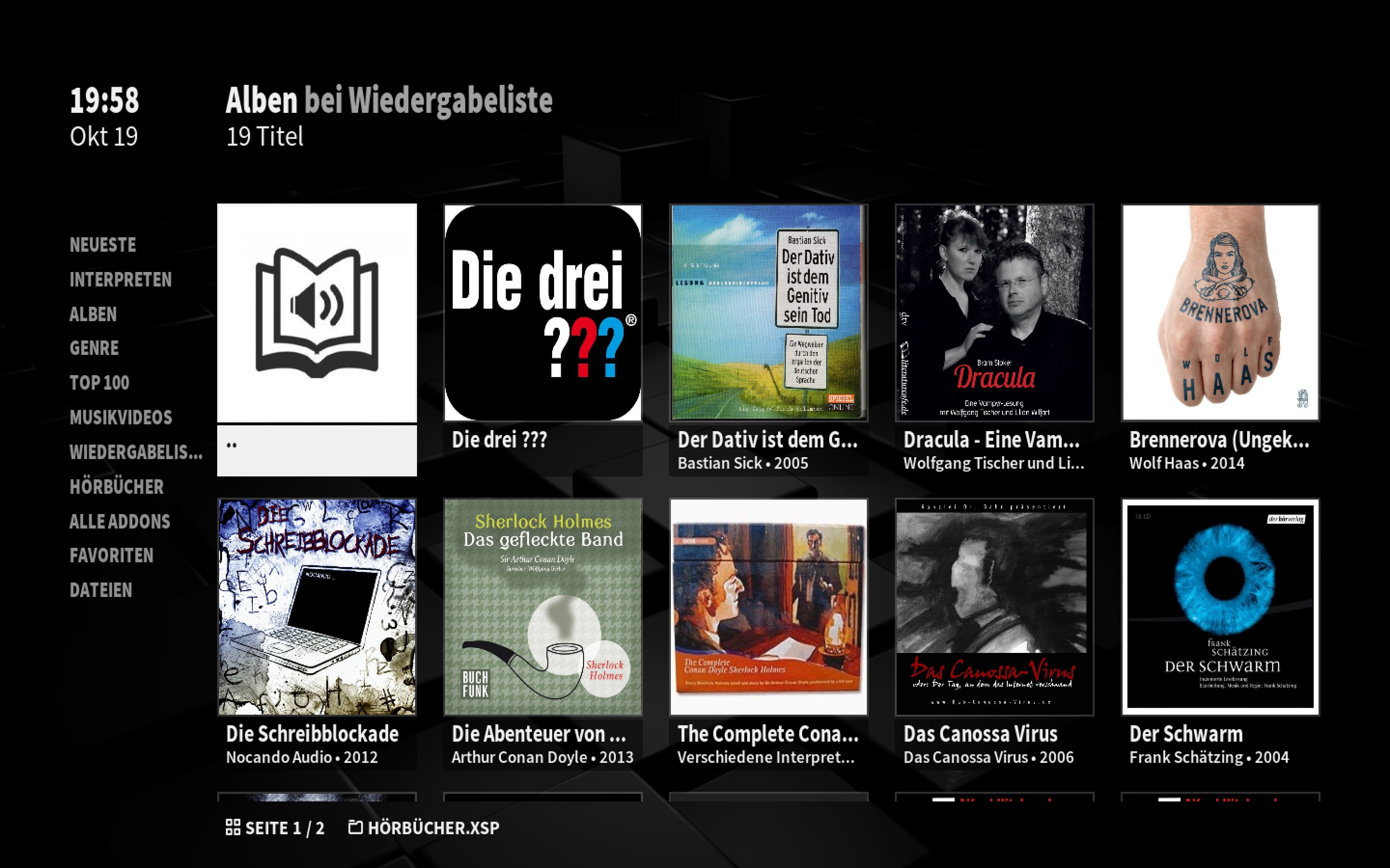

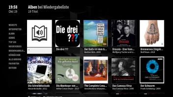

Das Resultat sieht dann folgendermaßen aus, zunächst am linken Menürand zwischen "Wiedergabelisten" und "Alle Addons" der Eintrag "Hörbücher" (Menü Abkürzung).
Wählt man diesen aus, gelangt man in die Alben Ansicht der Top Playlist. Hier werden die einzelnen Alben sowie die Playlists (hier: Die drei ???) als jeweils ein Album angezeigt.

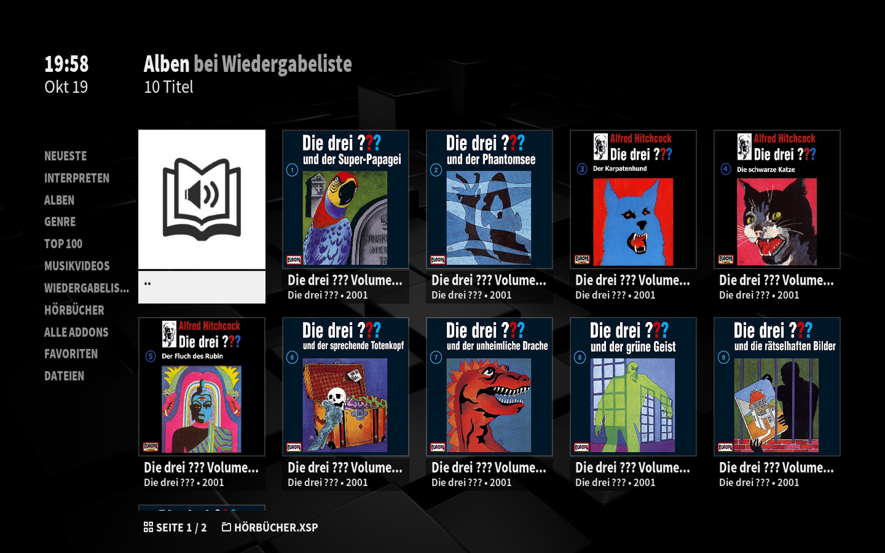

Wählt man nun eine "Sub-Playlist" aus (hier: Die drei ???), gelangt man zu folgender Ansicht:
Das ist genau, wie ich mir das ganze vorgestellt hatte. Ich hoffe diese Anleitung kann vielleicht doch dem ein oder andern wenn auch nur als Inspiration dienen, und ich würde mich wirklich freuen, wenn sie durch konstruktive Kritik und vielleicht auch andere Beispiele erweitert/verbessert würde.
