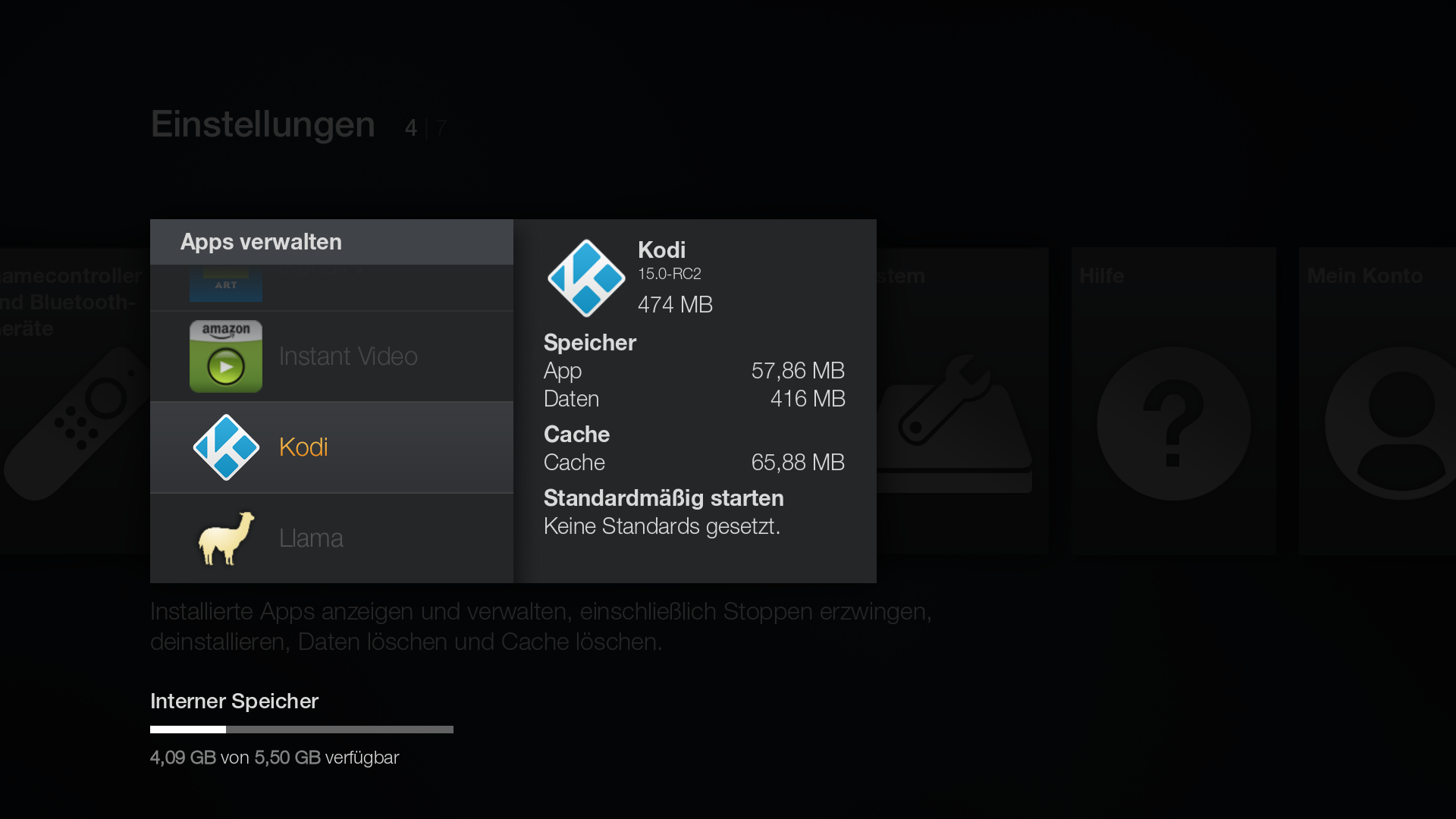

    Ich beobachte jetzt des öfteren die Kodi App im FireTV Menü und da ist jedesmal (scheinbar) durch den Bildfreeze der Cache auf ca. 65MB angewachsen ... wenn alles läuft sind es wohl nur 12KB bzw. max ca.5 MB .

    Bitte zwei Fragen:
    1.Kann ich das Cache Verhalten der App irgendwie verbessern,so das mehr als 65MB zur Verfügung stehen ?

    Nachtrag: Schau bitte das Bild im Anhang an ,woher bekommt denn Kodi jetzt bitte noch die Info auf auf 192.168.0.103 ??
    genau das,verstehe ich nicht ...
