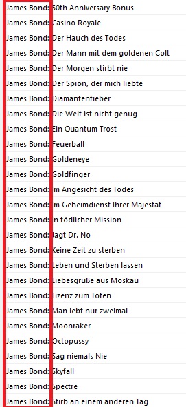

    Allerdings fällt mir hier jetzt auch etwas auf.
    Ich habe alle 1080p James Bond Teile auf meinem NAS (Synology) und die 4K James Bond Teile auf einer Festplatte direkt auf meinem Kodi-Player (local).
    Beide sind eingebunden und ich kann die Teile auch anwählen und abspielen. Das funkiotniert.

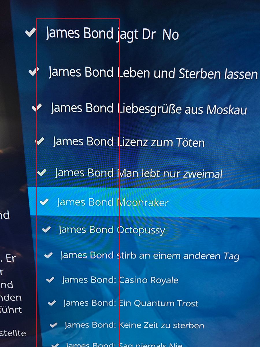

    Jetzt habe ich aber die Namen vorhin nachdem ich die DB neu angelegt habe noch einmal gleichmäßig im Ember Media Manager angepasst.
    Siehe hier (hinter dem Namen James Bond einen Doppelpunkt).
    Im Kodi sieht es so aus....
    Nur die Teile die auf der lokal angeschlossenen Festplatte liegen wurden angepasst. Die Teile auf meinem NAS nicht. Auch die ganzen Cover die ich für diese Teile mit Ember MM neu gescrappt habe sehe ich in EmberMM aber selbst nach eine Bibliothek Aktualisierung sind es immer noch die "alten Post, Cover, etc.".
    Das würde mir sagen das die Verbindung die Media Dateien auf dem NAS zwar abgespielt werden können (zumindest die Filme, die Serien nur über den Dateimanager weil sie in der Bibliothek nicht angezeigt werden) und die ganzen Informationen (NFO, etc. irgendwie nicht zur Verfügung stehen).
    Kann das sein?

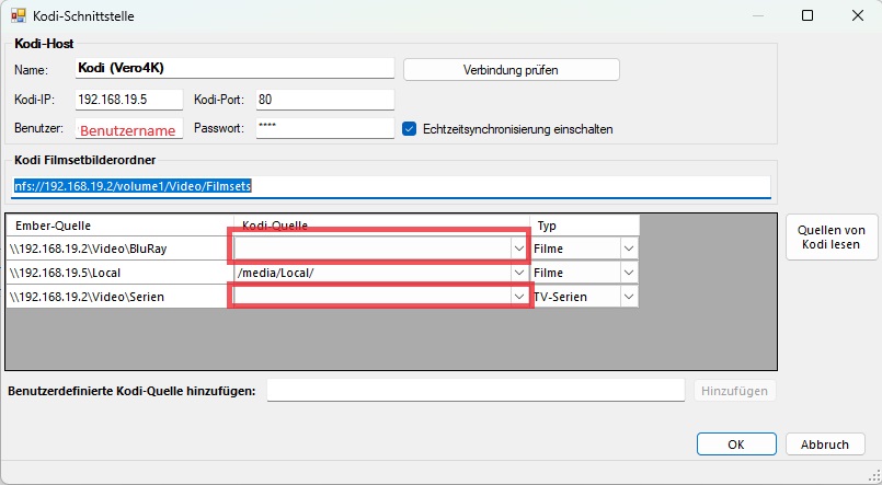

    Mit Ember scrappe ich meine Medien, richtig.
    In Kodi sind / waren die Pfade eingerichtet zu "BluRay", "Local" und "Serien" und ich habe die Quelle nur einmal bearbeitet (geöffnet und wieder gespeichert) damit ich den Hinweis erhalten "Pfade aktualisieren..." und nehme natürlich nur "Locale nfo only".
    Aber es wird in Kodi keine Serie sichtbar. Es sagt mir "Die persönliche Bibliothek ist derzeit leer...." und ich soll auf den Button "Zu "Dateien" ... klicken um die Quelle hinzuzufügen. Sie ist aber schon vorhanden und wenn ich draufklicke gelange ich zu meinen Serien.

    So die Film-DB und Filmsets sind wieder in Ordnung. Jetzt besteht leider noch ein Problem mit der Serien-DB.
    Ich habe die Quelle im Kodi noch einmal bearbeitet und beim Abspeichern fragt er mich ja welche "Scrapping" Einstellungen genutzt werden sollen und danach fragt er mich ob die Informationen in dem Pfad aktualisiert werden sollen.
    Genau so bin ich bei den Filmen vorgegangen und es hatte ohne Probleme funktioniert. Bei den Serien fängt er erst gar nicht an. Es passiert nichts und die DB wird auch nicht mit Informationen gefüllt.
    Dann habe ich in die Einstellungen geschaut und folgendes festgestellt. Ich habe nicht geändert und bei den Filmen hat es auch funktioniert.
    Oder meine ich nur das etwas falsch ist und die Einstellung so sind richtig?

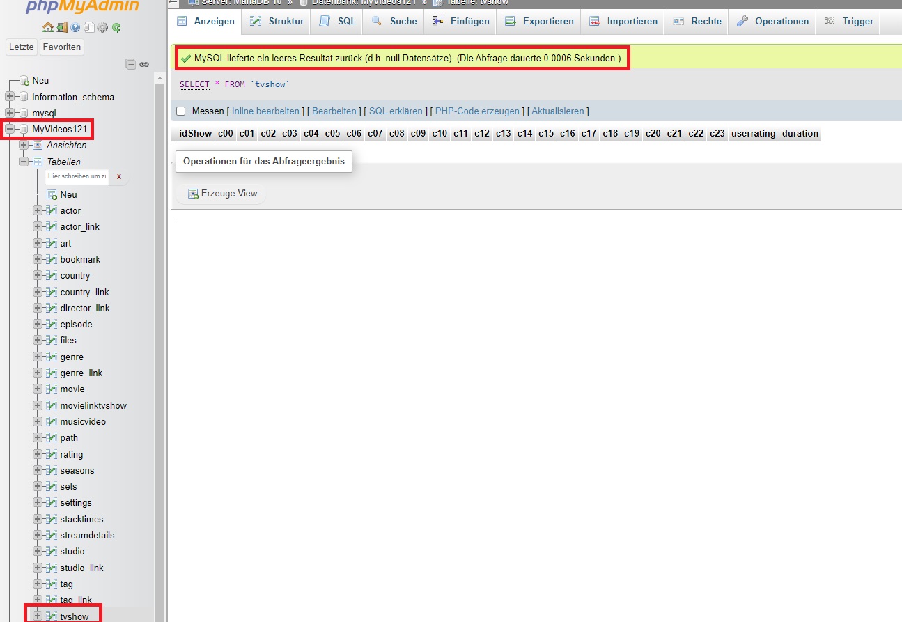

    Hallo Zusammen,
    erst einmal zu meinem Problem und bitte nicht steinigen. JETZt weiß ich auch das ich die Sache hätte anders angehen sollen. [dy]
    Ich hatte DNS Probleme in meinem Netzwerk und die Namensauflösung der einzelnen Clients im Netzwerk hatte nicht mehr funktioniert. Nun hatte ich die geistreiche Idee auf IP Adresse umzustellen, um dieses Problem zu umgehen.
    Das Umstellen hat auch ohne Probleme funktioniert, aber das "reine Zusammenspiel" zwischen MySQL DB auf meiner Synologie, EmberMediaManager, der NFS Zugriff meines KodiMedia Players auf die Daten und die DB auf meiner Synology funkionieren nun überhaupt nicht mehr.
    Nun habe ich mal mit PHPMyAdmin in die MySQL DB geschaut und sehe zuerst einmal schon 3 !!! DB´s "MyVideos116", "MyVideos119" und "MyVideos121". Vermutlich ein Ergebnis aus Kodi Updates (habe aber jetzt schon herausgefunden das Kodi V20 die MyVideos121 DB nutzt).
    Da wäre meine erste Frage : Kann ich die "älteren" (vermutlich "MyVideos116" & "MyVideos119") löschen? Habe ich dann auch schon gelöscht.
    In den einzelnen Film & Serien Einträgen sehe ich noch immer die Namenseinträge der Quelle (in meinem Fall meine Synology) und es muss ja nun statt dem Namen, die IP Adresse eingetragen sein.
    Zweite Frage: Ich nutze wie gesagt Ember Media Manager mit dem Kodi Interface Modul und würde nun ganz gerne die DB einmal komplett neu "aufsetzen". Nur wie mache ich das? DB Bereinigung läuft in eine Endloss Schleife. Habe ich die Möglichkeit in Ember Media manager ein Logfile mit möglichen Fehler einzusehen. Vielleicht erkenne ich ja da noch woran es liegt.

    Shawn26
    P.S.: Für die Fehlermeldung habe ich vermutlich die Ursache gefunden. Hierbei handelt es wahrscheinlich darum das die Serie auf TVDB nicht / noch nicht gelistet ist.
    @DanCooper
    Eine Frage ist gerade noch bei mir aufgetaucht. Wenn ich eine Serie scrappe dann holt der EMM sich ja die entsprechenden Metadaten.
    Bei Serien (z.B. Criminal Minds) steht dann oben rechts "CBS" oder bei (z.B. The Flash) steht dann oben rechts "CW".
    Bei Serien aus dem TV wie "Das Boot, Shopping Queen, etc.) steht dort ein "?" weil das Logo für "Sky Deutschland" oder "VOX" nicht angezeigt wird.
    Welche Auflösung muss dieses Logo haben und wo muss ich sie hinkopieren, damit sie dort angezeigt werden.
    Vielen Dank für eine Info.
