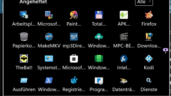

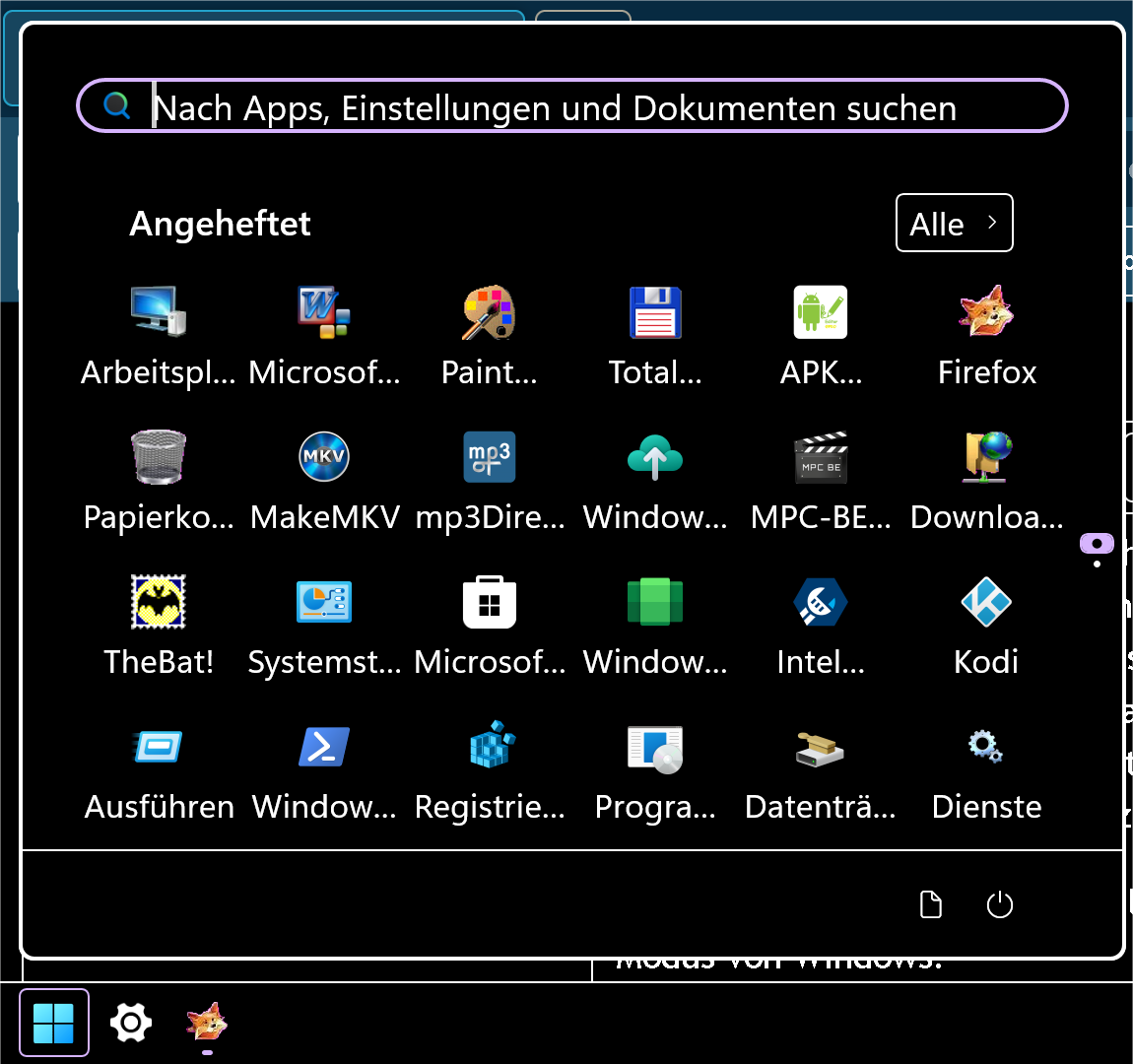

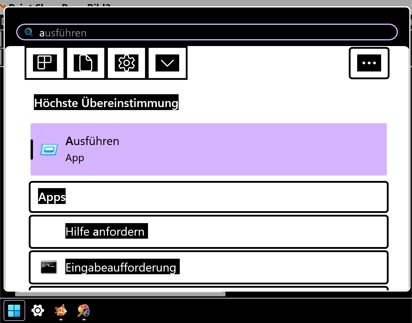

    Bei mir zeigt sich seit dem 24H2 Upgrade folgendes Verhalten im Startmenü. Sobald ich im Startmenü im Suchfeld bei: "Nach Apps, Einstellungen und Dokumenten suchen" den ersten Buchstaben ect eingebe, wird der Hintergrund des Suchergebnisses plötzlich weiß statt schwarz zu bleiben (ich verwende standardmäßig den Dark Modus in Windows).
    Sobald ich den Buchstaben ect mit der Rücktaste auf der Tastatur wieder lösche, wird der Hintergrund wieder schwarz usw usf.
    Hat jemand ein ähnliches Verhalten beoabachten können im Dark Modus von Windows?
    Vor kurzem gab es ein Update, wodurch das o. g. Verhalten in Kontrastdesigns behoben wurde.

    Hast du irgendein special fancy design installiert? Das scheint mir ganz so ...
    Der Name "fancy" sagt mir nichts. Ich verwende ein Kontrastdesign, da mir das normale dunkle Design nicht zugesagt hatte. Ich habe zum Test aber mal das normale dunkle Design aktiviert. Da tritt das Problem nicht auf. Also scheint es irgendwie einen Bug mit der Darstellung des Startmenüs in den Kontrastdesigns zu geben.
    Wenn ich dort zum Beispiel auf das helle Kontrastdesign namens "Wüste" umschalte, verhält sich der Effekt umgekehrt. Also wird dort bei Eingabe der Hintergrund dunkel. Zumindest weiß ich jetzt, woran es liegt und hoffe, dass Microsoft dass vielleicht in einen der nächsten Updates fixen wird.
