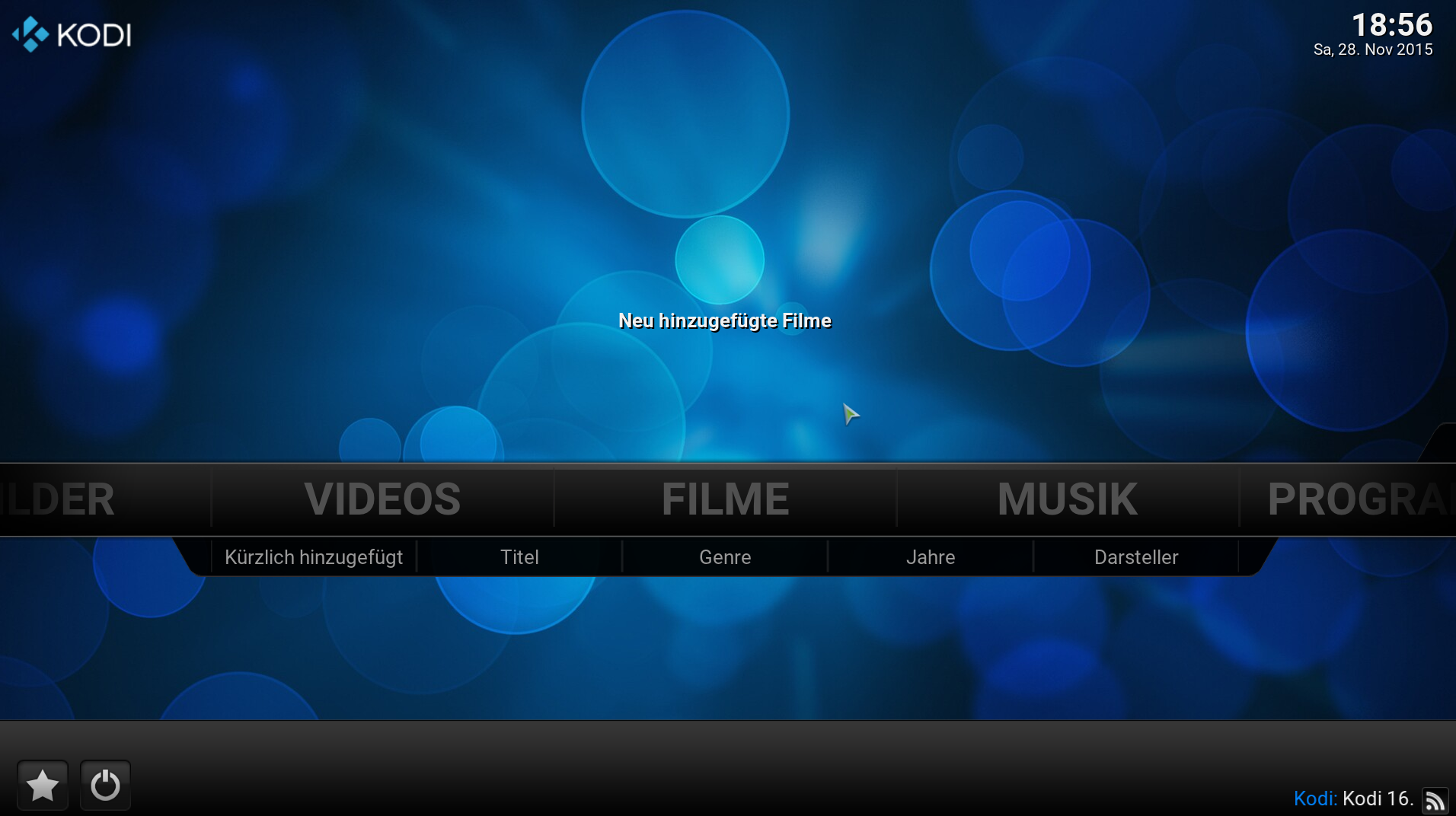

Hallo zusammen,
ich habe bereits eine Netzwerklösung mit Android, Raspberry 2 usw mit einer SQL Datenbank mit der [definition='2','1']advancedsettings[/definition].xml am laufen. Kenne mich mit der Konfiguration also aus.
Nun möchte ich eine zweite DB einrichten.
Ich nutze openELEC 6.0 und die [definition='2','1']advancedsettings[/definition].xml sieht folgendermaßen aus.
Das ist jetzt die abgespeckte Version, da ich schon alles mögliche ausprobiert habe:Code
Alles anzeigen<[definition='2','1']advancedsettings[/definition]> <videodatabase> <type>mysql</type> <host>192.168.0.254</host> <name>kodi2_video</name> <port>3306</port> <user>kodi2</user> <pass>kodi2</pass> </videodatabase> <musicdatabase> <type>mysql</type> <host>192.168.0.254</host> <name>kodi2_music</name> <port>3306</port> <user>kodi2</user> <pass>kodi2</pass> </musicdatabase> <pathsubstitution> <substitute> <from>special://masterprofile/Thumbnails</from> <to>smb://kodi2:kodi2@192.168.0.254/Kodi2/Thumbnails</to> </substitute> </pathsubstitution> </[definition='2','1']advancedsettings[/definition]>
Die Datenbank wird angelegt. Beim scrapen (ausschließlich lokale Inforamtionen) wird auch der Thumbnailsordner mit Daten gefüllt.
Wenn er fertig ist (und ich auch neugestartet habe) sieht das Bild so aus:
siehe angehängtes Bild.Ich kann auch keine Filme auswählen und abspielen. Lediglich über den direkten Dateipfad spielt er die Filme ab.
Die Filme liegen alle auf einer QNAP Nas. Freigabetechnisch hat der Benutzer auf alle relevanten Ordner Schreibzugriff.
Das ganze tritt auf auf der Pi und auch auf dem PC auf.
Ich habe das ganze auch mit der funktionierenden Lösung verglichen. Ich entdecke keinen Fehler.
Hat jemand eine Idee woran das liegen kann? Habe ich i-etwas übersehen?Im Voraus besten Dank!
Hallo Julian,
1. Wie sieht es mit der Benutzerauthentifizierung von dem Windows Rechner zur Synology Disksation aus? Ist der Benutzer am Windows Rechner identisch mit dem Benutzer auf der NAS/Freigabeordner?
BTW, welche Windows Version hast du? Bis XP und ab Vista/Windows 7 gibt es sicherheitsrelevante Unterschiede. Hier liegt zwar wahrscheinlich weniger das Problem. Ich frage nur der vollständigkeit halber.2. - Hast du die Filme scrapen lassen und die Datenbank exportiert, sodass sich u.a. die *.nfo-Datei in dem Filmordner befinden?
Wenn nicht könnte man vermuten, dass es sich um einen Fehler in deiner lokalen Mediendatenbank handeln könnte.
Um andere Fehler auszuschließen würde ich empfehlen, Kodi zu schließen und die "MyVideo90.db" unter dem Pfad "C:\Users\<Benutzername>\AppData\Roaming\Kodi\userdata\Database" (ich gehe mal davon aus, dass du den Standard-Installationspfad benutzt hast) zu löschen, Kodi neu zu starten und die Quelle neu hinzuzufügen und neu scrapen zu lassen.
An der Stelle sei hinzuzufügen, dass wenn du alle Filme korrekt gescrapt und ggf. korrigiert hast, diese Informationen zu exportieren.
So musst du u.a. bei zukünftigen Datenbankneuaufbauten nicht erneut scrapen lassen, da diese Informationen bereits lokal vorhanden sind. Wenn ein Film einmal korrekt gepflegt ist, wird sich da auch nicht mehr viel ändern.
Dies kannst du unter "Optionen -> Video -> Datenbank -> Videobibliothek exportieren" machen.
Anschließend "Separat" auswählen, damit die Dateien im jeweiligen Filmeordner landen. Die folgenden Fragen nach belieben. Alte Dateien überschreiben kann man mit "nein" auswählen, wenn du nur neue Filme exportieren möchtest. Andernfalls "Ja".3. Wenn du noch kaum Einstellungen bzw. Individualisierungen an Kodi vorgenommen hast, würde ich dir empfehlen es zu deinstallieren und neu zu installieren. Manche Fehler sind am einfachsten dadurch zu beseitigen.
Wichtig hierbei ist, dass du bei der Deinstallation auch sämtliche Benutzereinstellungen löscht. Dies wird beim Assistenten vor der eigentlichen Deinstallation mit setzen eines Hakens abgefragt. Das ist der o.g. Ordner...also dieser: C:\Users\<Benutzername>\AppData\Roaming\Kodi\. -
