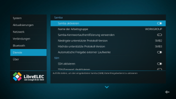

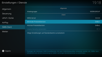

Ahhhhhhhhhhhhhhhhhhhhhhhhhhh!
Ich war die ganze Zeit hier:
Einstellungen/LibreElec/Dienste/Samba
Ihr wart die ganze Zeit hier:
Einstellungen/Diense/SMB-Client
Jetzt ist mir klar, dass es sich bei LibreElec/Dienste nur um die Server-Einstellungen handelt.
Ich bin die ganze Zeit davon ausgegangen, dass das für Server und Client ist.
Vielen Dank für Euren Einsatz!!!!
Problem gelöst.

Das dumme ist nur, dass es auch mit
min: SMB1
max: SMB2
nicht geht.
