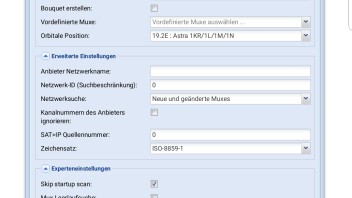

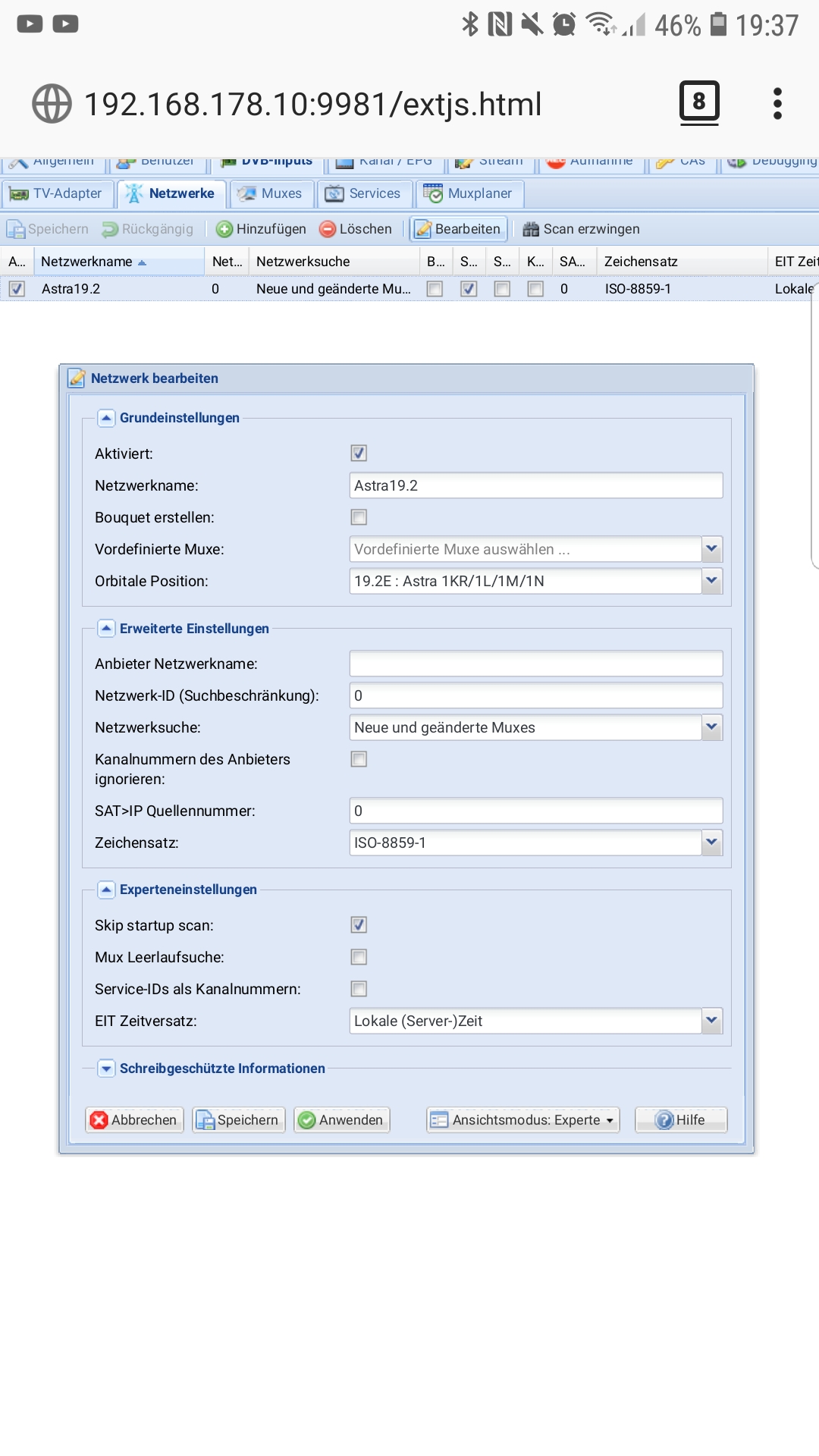

Zeig mal die Einstellungen deines Netzwerks... screenshot

Hallo
ich habe an den Einstellungen nichts gemacht alles so gelassen.
Richtige Netzwerk erstellt, Netzwerk zugewiesen, Sat Karten eingeschaltet.Kann es sein das alle Anschlüsse LNB angeschlossen sein müssen damit er sucht.
Oder das ich die Karte die noch keinen LNB haben abschalten muss.

Man muss ja auch die Adapter DVS #S0 ,#S1 etc. einschalten..
Dann ergeben sich erst die Tuner..
In seinem Bild ist er eine Ebene zu "tief"
