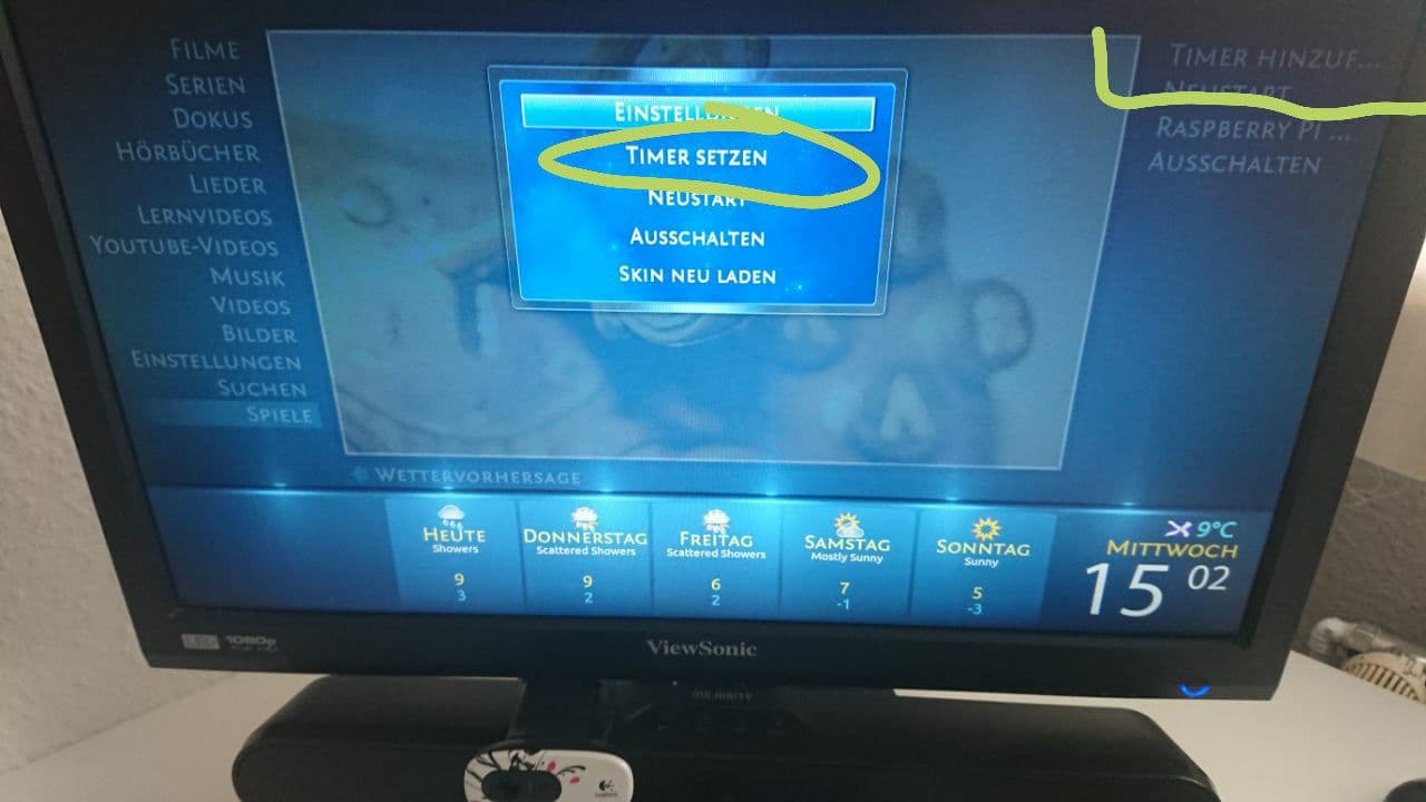

Hallo zusammen, ich habe das Problem, dass irgendwie meine Timer nicht funktionieren. Habe hier einen Rpi4 mit LE 10 und dem Metropolis-Skin, und normalerweise habe ich mir da ein Menü-Unterpunkt für einen Ausschalt-Timer angelegt.
Nur funktioniert der aktuell nicht. Ich kann dort "Timer hinzufügen" auswählen, der dann aber das Gerät nicht ausschaltet. Wenn ich an meiner Tastatur den Power-off Button drücke, erscheint ein Menü, wo "Timer setzen" ausgewählt werden kann - dieser Timer funktioniert ohne Probleme.
Ich suche nun entweder den Befehl, den die Tastatur mit dem Power-off Button sendet, um meine Fernbedienung anzupassen - oder für "Timer setzen", um den Befehl im Skin anzupassen.
