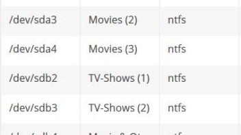

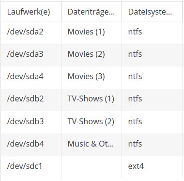

Ich habe mich jetzt dazu entschlossen die Festplatten nach und nach als EXT4 zu partitionieren. Klappt alles wunderbar und dies hat sogar die Geschwindigkeit von Kopiervorgängen übers Netzwerk verdoppelt (von 60Mb/s auf 120Mb/s).

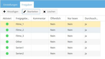

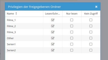

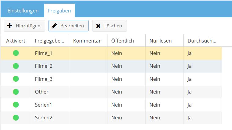

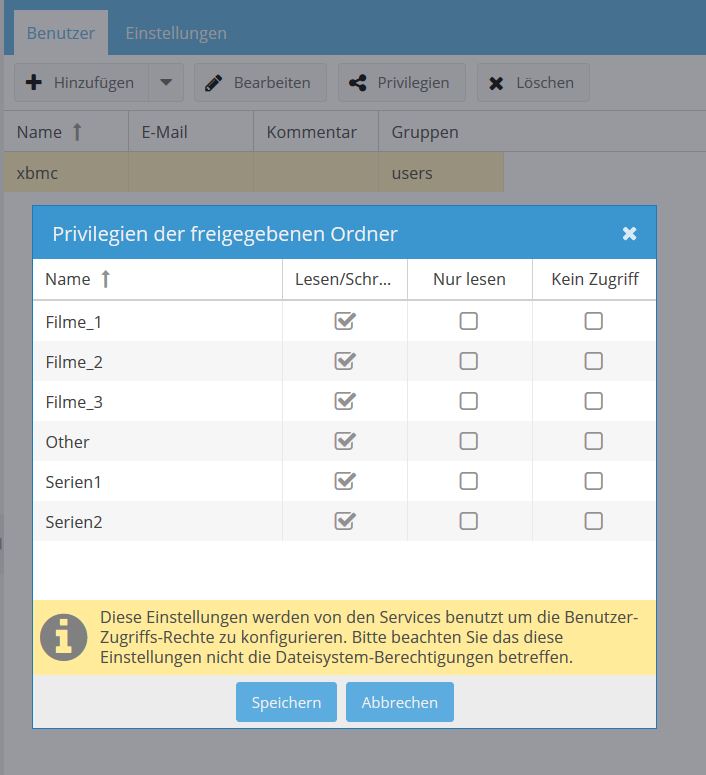

ich stehe gerade mal wieder auf'n Schlauch. Es sollen Dateien vom PC auf den NAS (Openmediavault 4) mittels SMB übertragen werden.Auf die Ordner Filme_1, Filme_2 und Filme_3 kann ich keine Dateien kopieren, weil ich keine Berechtigungen besitze?!
Allerdings kann ich die Dateien auf die anderen freigegebenen Ordner (Other, Serien1 und Serien2) kopieren.1. Alle freigegebene Ordner wurden exakt nach dem selben Schema implementiert.
Zugriffsrechte bei allen - Admin:lesen / schreiben; Benutzer: lesen / schreiben; Andere: nur lesen.
2. Benutzer hat überall Schreib- und Leserechte.3. Alle Ordner über SMB freigegeben, sind soweit ja auch unter Windows sichtbar.

Das ist ja die Standardeinrichtung, soweit dort auch nochmal alle Punkte angesehen, Problem besteht weiterhin
klappt auch nicht
Externer Inhalt abload.deInhalte von externen Seiten werden ohne Ihre Zustimmung nicht automatisch geladen und angezeigt.
musss ich dort eingeloggt sein, um den Screenshot zu sehen?
evtl. lädst du ihn extern hoch
