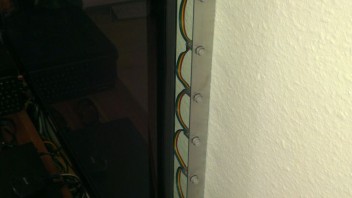

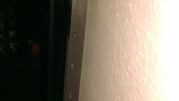

Das sieht nur so aus auf dem Bild. Normalerweise geht die Ausleuchtung weiter

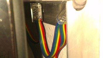

Hier die angeforderten Bilder:
Daniel:
Wie weit sind denn die Adalight LEDs bei Dir von der Wand weg?
Also von der wand selber ca 2 cm. Oben ist das allerdings so, das mir da direkt eine Dachschräge kommt. Daher sind diese noch einzeln zu sehen. Werde da wohl noch gesamt eine
Art Milchglas rahmen drum ziehen. Mal schauen

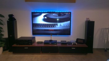

So,
dann will ich auch mal mein System vorstellen.
TV: Samsung PlasmaTv 51" (FullHD, 3D) + 2 Shutter Brillen
PVR: Humax iHD-PVR C (Kabelbw)
AVR: Yamaha RX-V457
Game: WiiU
Lautsprecher: Mohr SL20(Front), Mohr CL20 (Center), Yamaha YST-FSW100 (Sub), Tevion Billig LS (Rear). Letztere sollen durch Mohr dann noch ersetzt werden.
Ambilight: Adalight DIY (50 Led's auf Alu Winkeln)
HTPC
CPU: AMD A4-3400 (noch...)
Mainboard: Gigabyte GA-A55-DS3P
Ram: 8GB DDR3
System: Windows 7 Prof. 64 bit
Laufwerke: SSD 60 GB (System), 2x 1,5 TB (Filme), 1 TB (Filme), 640 GB (Serien)
Das ganze wird gesteuert von einer Harmony One, einer Logitech Funktastatur (mit Pad) und mehrer Android Geräten
Der PC ist im linken Teil meines Sideboards verschwunden und einfach auf eine Holzplatte geschraubt.
Ergo kein Spezielles Gehäuse.
Genug der Daten, hier ein Bild (Leider nur ein schneller Handyschuss, werde mal eins mit der richtigen Cam machen, wenn gewünscht):
[attach=2367,'none','2']

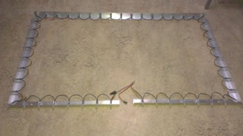

Ich habe mich gestern mal an den Alu-Rahmen als LED-Halterung gemacht. WAS EIN SCHEISS!
Also die Möglichkeit sollte nur jemand nutzen der wirklich viel Zeit hat und da auch Zeit investieren will.Ich habe diese U-Profile bestellt => KLICK
Sollte jemand von euch auch auf die Idee kommen, nehmt unbedingt U-Profile die dünner sind. Alles andere wird ein Kraftakt.
Ich werde heute Abend weitermachen und das ganze bebildert hier noch hochladen.

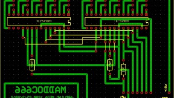

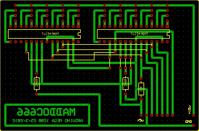

Hmm nen richtiges Platinen Layout wäre natürlich noch super, dann könnte man sich eine ätzen lassen.
Ich sehe schon ich muss ma gucken ob ich sowas gebastelt bekomme.
*edit*
Folgendes habe ich unter den Kommentaren gefunden:
Ist das so richtig ? Weil dann lass ich mir evtl ne Platine mal ätzen
Erleichtert doch ein wenig den Arbeitsaufwand
Frage dazu, gibt es irgendwelche Netzteil empfehlungen oder soll ich einfach eins nehmen
mit 12 V & 5 A. Weil es gibt ja auch die Pakete mit den LEd Stripes + Netzteil. Oder wäre davon eher abzuraten ?
Hab mir inzwischen alles bis auf die Led's und Netzteil bestellt, und werde das auch angehen bei mir zuhause (51" plasma)
Schön wäre es noch wenn man dieses Paintbild in einen gecheiten Schaltplan mal umwandeln würde
