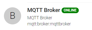

3.) Über die PaperUI und das MQTT Binding einen MQTT Broker erstellt. Habe ihn an meine Raspi IP geknüpft. Passwort und Username vergeben. Der wird als "Online" dargestellt.

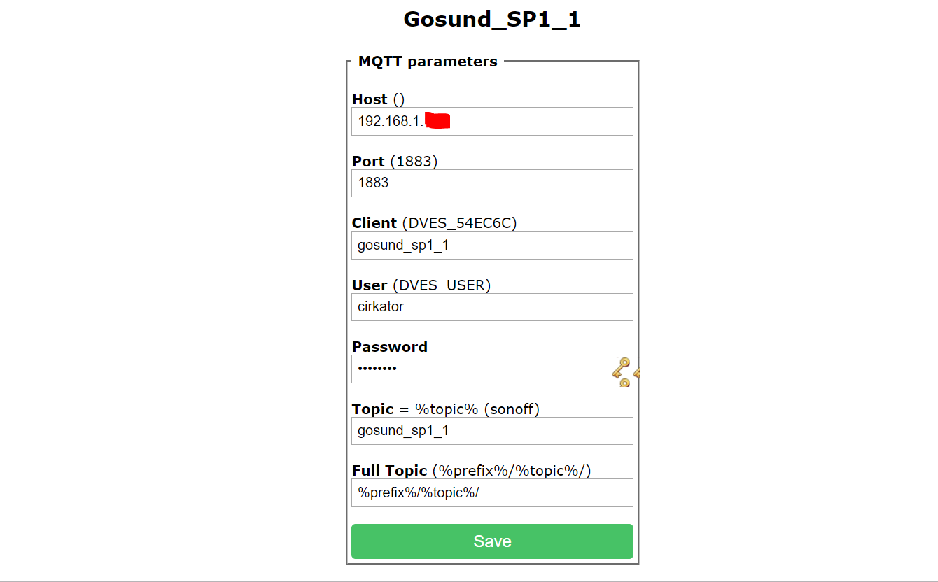

Meine GosundSP1 Steckdose habe ich mit Tasmota geflasht und folgende Einträge im MQTT Reiter hinterlegt (siehe Anhang / gosund)
Per MQTT.fx kann ich mich mit dem Openhab Broker verbinden und die Steckdose erfolgreich schalten.Wäre über Hilfe dankbar

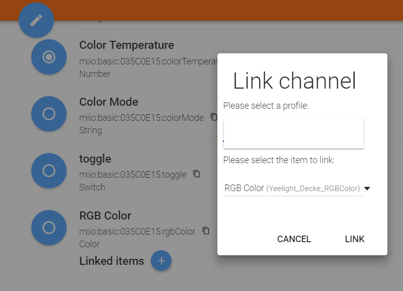

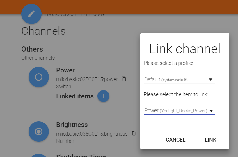

Hi, ich spiele seit heute mit Openhab rum und mache kleine Fortschritte.
Kann meine Yeelight Leuchte steuern und hab schon basic rules für die Kodi Integrierung geschrieben. Soweit so gut.Hab nur ein komisches Problem.
Ich mache aktuell alles über die Paper-UI. Wenn ich bei einem Thing (Yeelight Leuchte) einen Channel (RGB Color) auf ein Item (Yeelight_RGB_Color) linken will, kommt mir bei dem Auswahlfenster keine Profil auswahl. Bei anderen Items (Brightness, Power) ist ein Profil vorausgewählt.Wenn ich kein Profil auswählen kann, wird mir dieses Item auch nicht im Control Bereich angezeigt.
Ums verständlicher zu machen, füge ich Screenshots ein.
Falls das der falsche Weg sein sollte ein System zu konfigurieren, freu ich mich über Tipps. -
