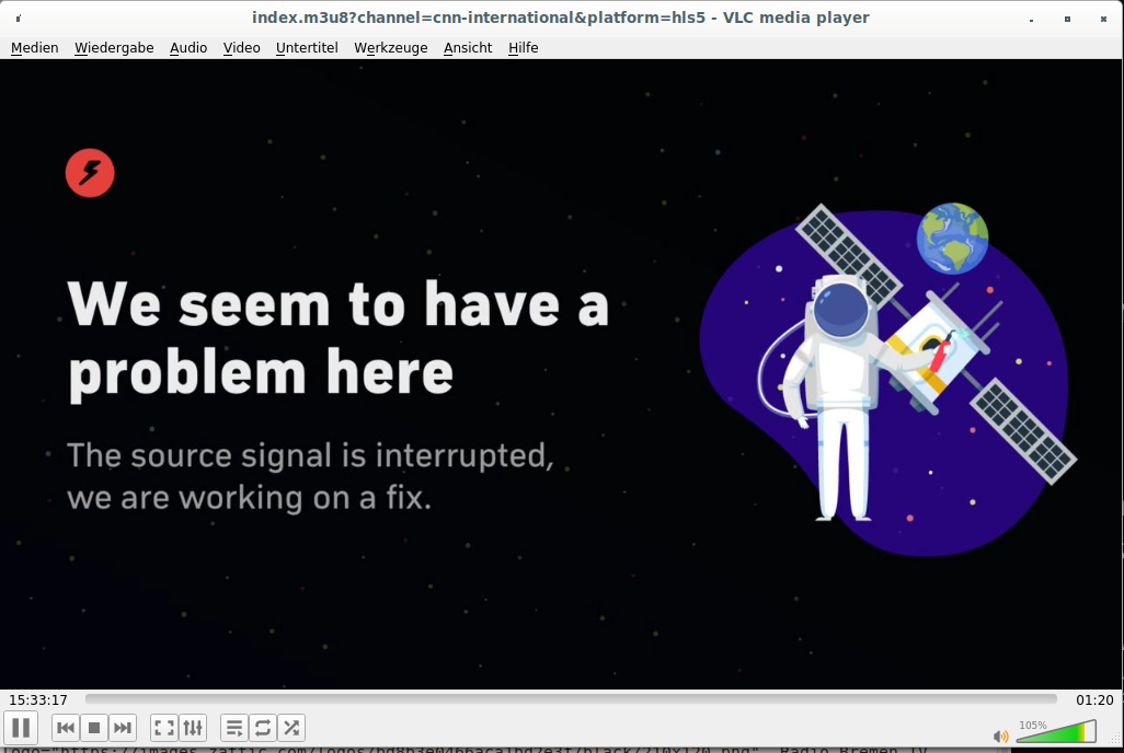

    Tolles Skript! Funktioniert mit den meisten ÖR Programmen einwandfrei. Leider habe ich bei allen privaten Sendern (RTL, Pro7) jeweils alle 4 Sekunden im Wechsel mit dem normalen Fernsehbild eine Hinweistafel "We seem to have a problem here - The source signal is interrupted, we are working on a fix". Der Ton läuft dabei ohne Unterbrechung weiter - getestet mit Version 4.0.6 unter Ubuntu 20.04 sowohl unter VLC als auch tvheadend (mit ffmpeg). Plattform ist auch egal (hls, hls5, hls7), ebenso der Account (Zattoo Free oder 1&1, also auch unterschiedliche Server). Im Logfile von telerising gibt es keine Einträge, allerdings weiss ich hier nicht, wie ich den Loglevel erhöhen kann (umstellen von "fatal" auf "[definition=12,0]debug[/definition]" scheint keine Auswirkung zu zeigen. Tvheadend loggt "continuity errors".
    Hat jemand eine Idee wo das Problem liegt? Die Hinweistafel scheint ja von Zattoo zu kommen, das finde ich sehr merkwürdig...
