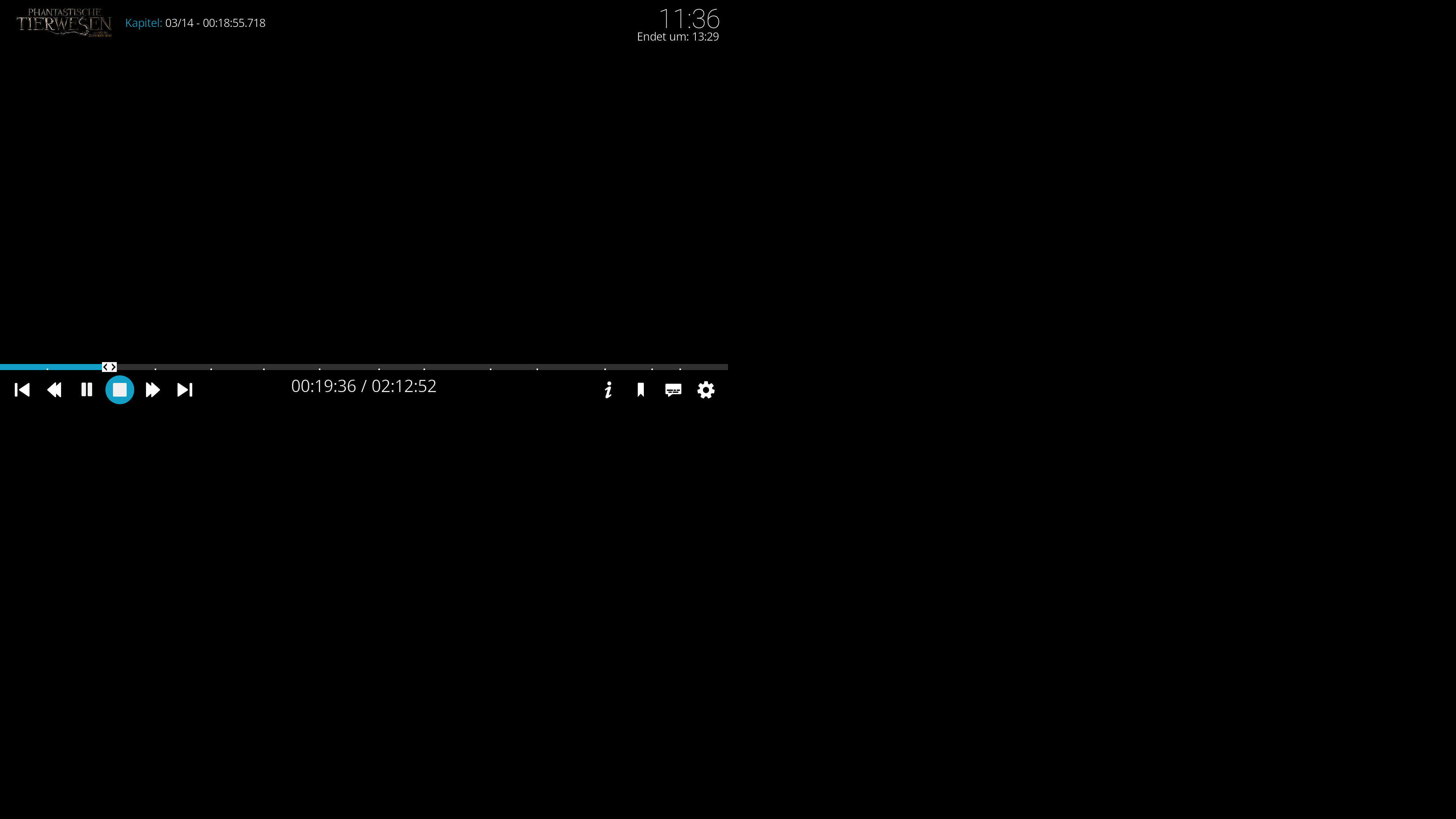

Hallo Forum,
ich hoffe, Ihr könnt helfen. Ich hab Libreelec auf dem RASPI4/4GB installiert und eingerichtet. Es funktioniert soweit auch alles prima und problemlos (1080p, 1080i, TV-Headend Client....). Ein Problem habe ich aber leider: 4K-Movies werden nur im oberen, linken Viertel des TVs angezeigt. Der TV schaltet aber ordnungsgemäß in den 4K/24-Modus. Screenshot und Log-Link anbei.
Logs -> http://paste.kodi.tv/iyatolonifVielen Dank und viele Grüße
Cava -

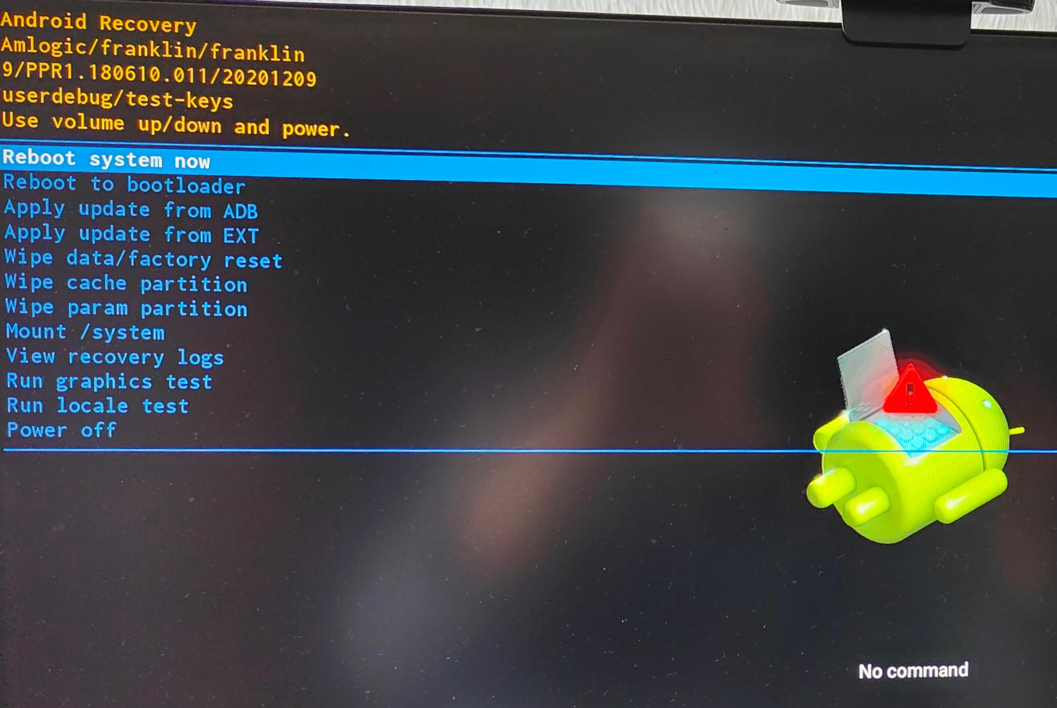

Hallo @lightboy
Ich hab jetzt einige Kombinationen durch, leider ohne Erfolg. Im coreelec-Forum gibts auch einige Threads dazu leider ohne Lösung. Werde die Box wohl bei eBay verkaufen und mir eine Alternative suchen. Kannst Du etwas empfehlen? -
Hast du das -> CoreELEC-Amlogic-ng.arm-9.2.4.2-Generic.img <- Image genommen?
Ich hab CoreELEC-Amlogic-ng.arm-19.1-Matrix_rc2-Generic.img genommen. Werde mal mit dem CoreELEC-Amlogic-ng.arm-9.2.4.2-Generic.img testen, kann aber ein wenig dauern. In den nächsten Tagen habe ich leider wenig Zeit.
hast du den richtigen Device-tree? auch richtig benannt?Hallo lightboy,
Danke für Deine Antwort. Empfohlen wird die sm1_s905x3_4g_1gbit.dtb, mit der allerdings nichts funktioniert. Danach habe ich mal willkürlich einen anderen device-tree genommen, mit dem hat das Booten dann auch funktioniert, allerdings hatte ich keinerlei Netzwerkverbindungen und ich bekomme es auch nicht reproduziert.Update: Ich habe noch ein wenig weiter getestet: Mit der sm1_s905x3_4g.dtb bootet die Box in CoreElelc, allerdings ohne Netzwerk
Hallo Forum,
ich habe mir diese H96 Max+ TV-Box zugelegt -> Link [Anzeige] <-. Leider bootet das Teil nicht von SD-Karte. Sowohl mit der Toothpick-Methode, als auch mit dem Terminal Emulator bootet die Box in diesen Bildschirm ->und von da geht's dann nicht weiter. Ich habe auch mal "Reboot to libreelec" ausprobiert, was leider auch nicht zum Erfolg geführt hat.
Habt Ihr evtl. noch eine Idee und könnt helfen?Vielen Dank und viele Grüße
